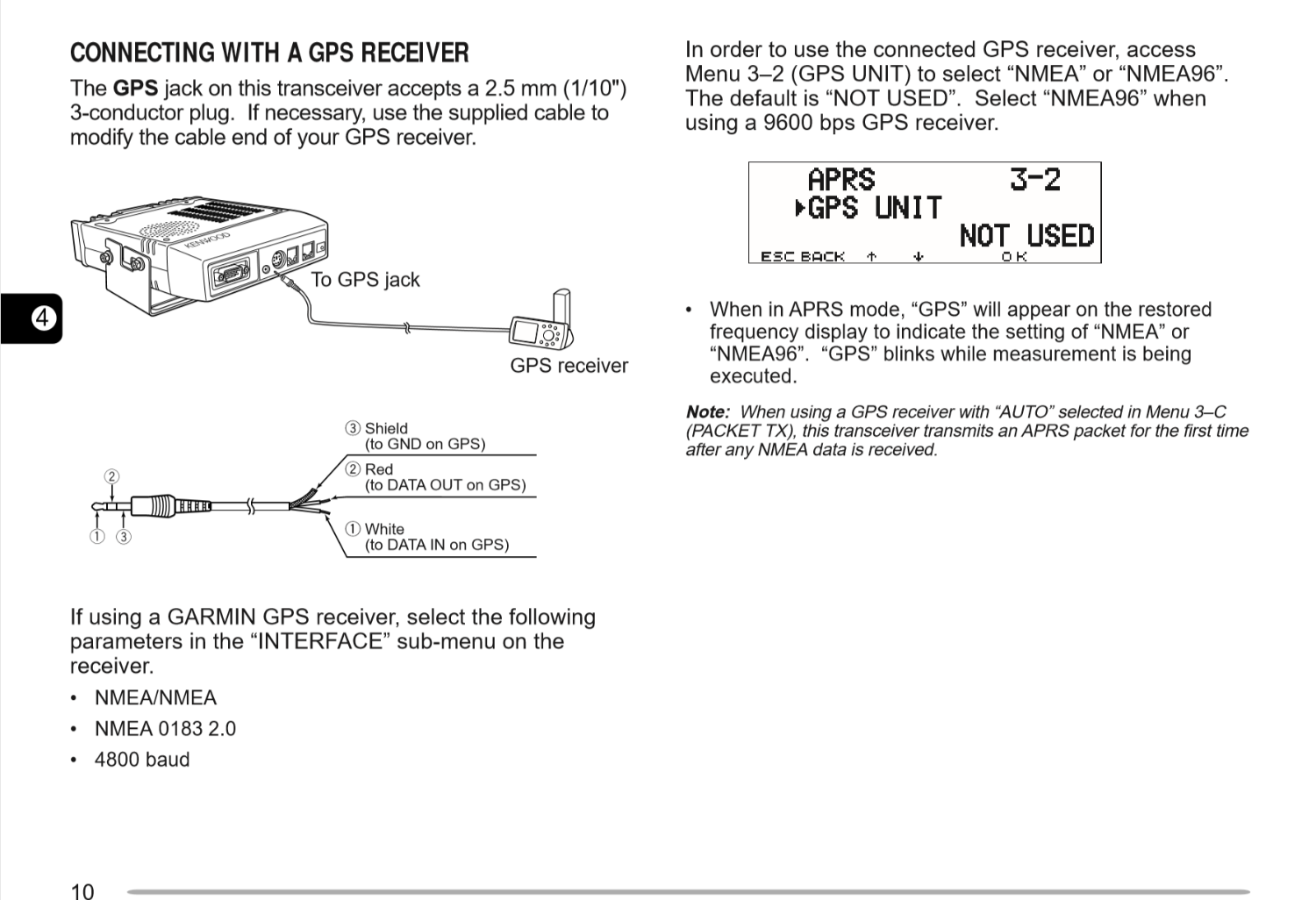

Конечно, GPS включается в настройках трансивера. И имеет три варианта выбора:
1. NOT USED - не используется.
2. NMEA - если у подключаемого модуля GPS скорость 4800bps
3. NMEA96 - если у подключаемого модуля GPS скорость 9600bps

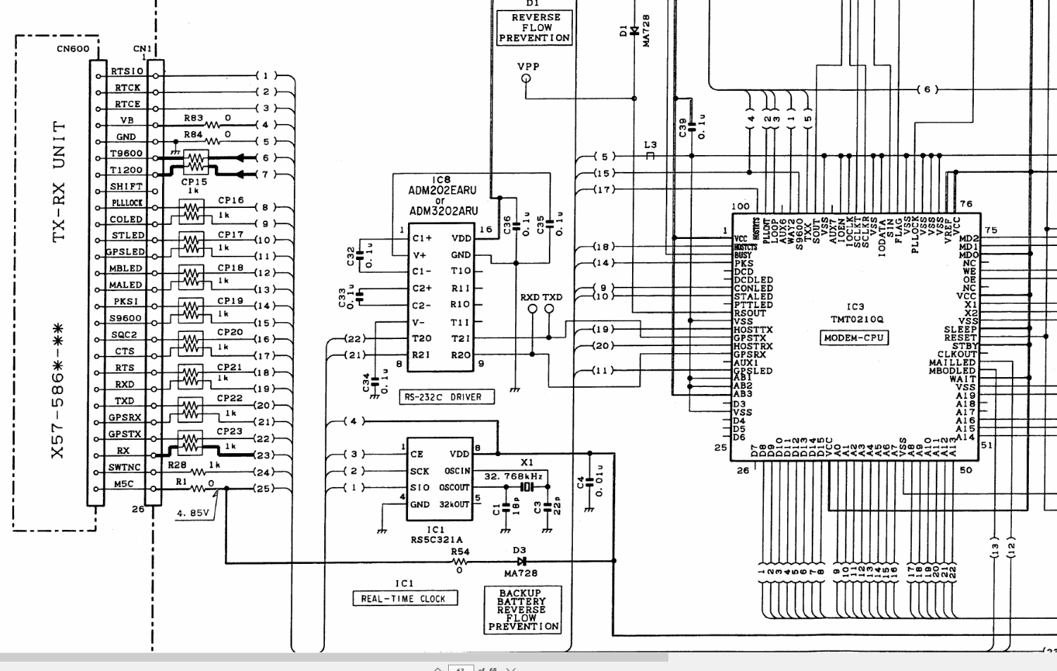

Надо посмотреть сигнал на входе и выходе IC8

Зона нечувствительности, то есть отсутствие сигналов считается напряжение -3в...+3в.
При этом обратите внимания, что принимаемые/передаваемые данные инвертированы.
- (5.11 КБ) 87 скачиваний
Исходные состояния
порт не инициализирован - на всех линиях напряжения находятся в диапазоне -3в...+3в
режим ожидания - на всех линиях напряжение находится в диапазоне -3в...-12в
Ссылка на подробную информацию по интерфейсу RS232.
Очень полезная ссылка - сам ею пользуюсь нередко.

Ну, просто вы засомневались насчет уровня -9В на шине. Поэтому я вам и дал информацию - где и какие уровни могут быть на шинах RS232.
