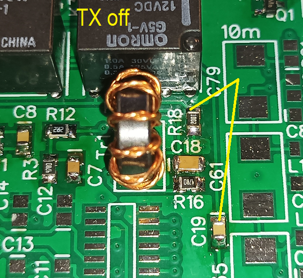

Тест релейной коммутации ATT
Тест релейной коммутации PRE
Управляющий сигнал +5v брал со стабилизатора U1

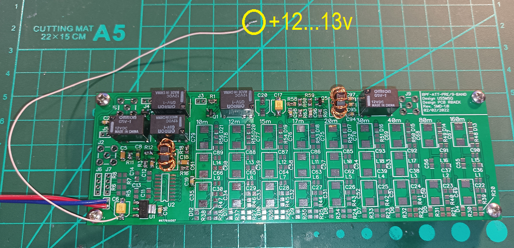

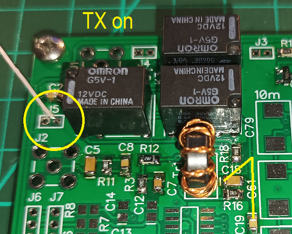

Тест релейной коммутации драйвера, управляющий сигнал +13v с разъема питания платки
Пока все штатно!

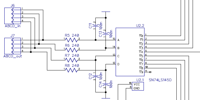

Собрал схему дешифратора команд управления переключением диапазонных полосовых фильтров

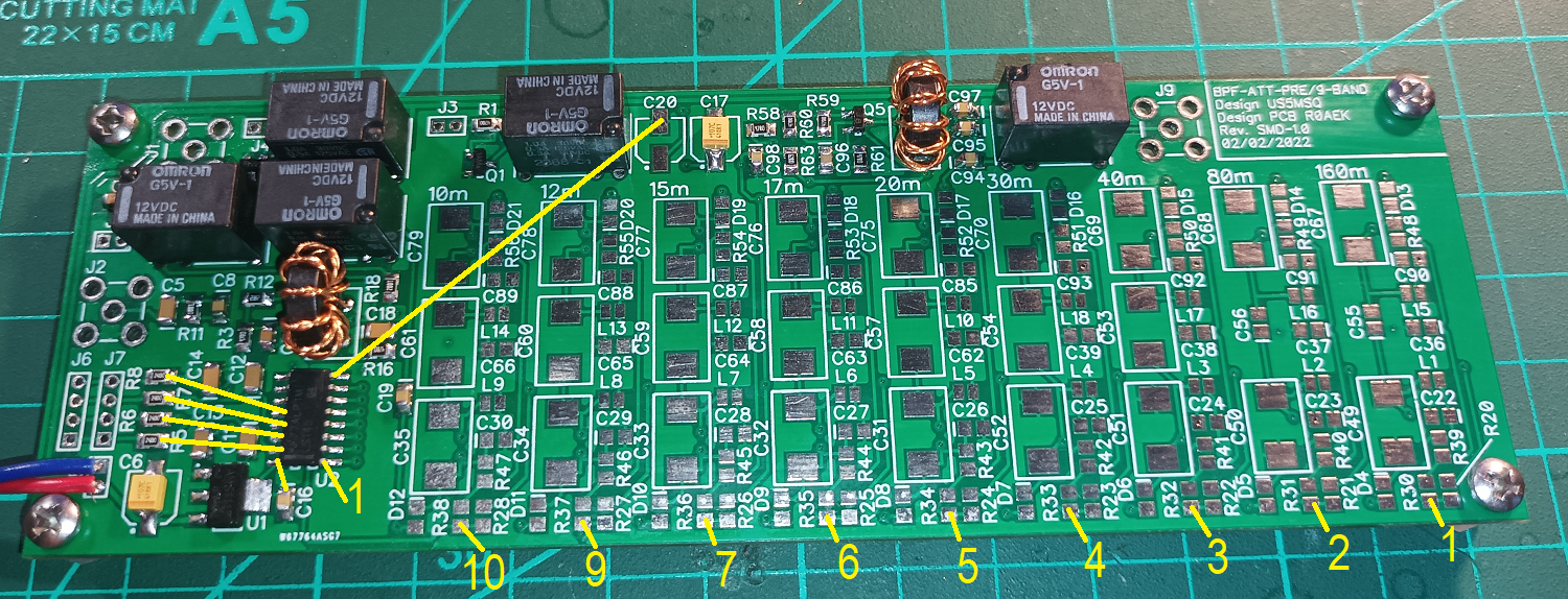

На данном этапе, после монтажа компонентов данного фрагмента схемы, проверил качество пайки дешифратора U2. Для этого, без подачи питания на плату, прозвонил цепи в соответствии с фото ниже, щупом мультиметра на стороне дешифратора касаемся самого вывода у корпуса, а не места пайки
цифрами помечены номера выводов дешифратора. В моем случае пайка дешифратора без замечаний. Надеюсь микросхемка живая!
