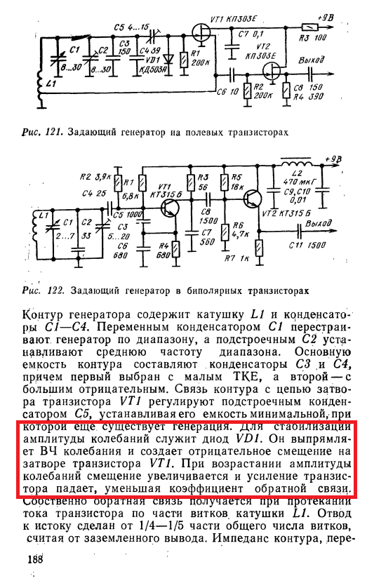

У Сергея Беленецкого есть схема ГПД трансивера STEP со стабилизацией :амплитуды
Ещё есть похожий вариант:

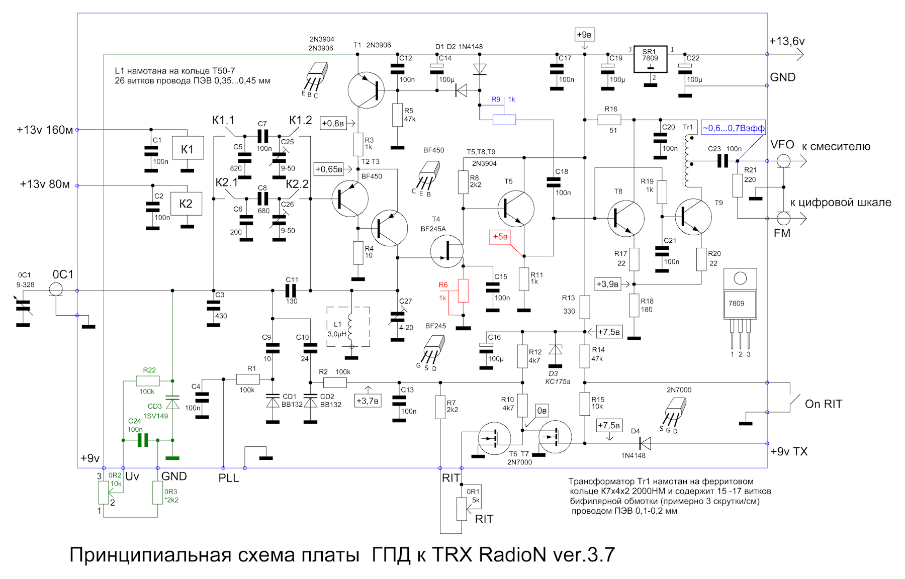

В своём Радио-76 я применил вот такое решение:
Где-то так же видел буфер на двухзатворном полевом транзисторе, где напряжение коррекции подаётся на второй затвор. Такая схема должна работать и с ГПД

В схеме STEP'а, как я понял, стабилизация идет через Т1. Пожалуйста, в двух словах прокомментируйте работу АРУ в вашей схеме.

Если просто буферный каскад, то на схеме ГПД Беленецкого, это каскад на транзисторах Т8, Т9. Подойдёт практически к любой конструкции.
