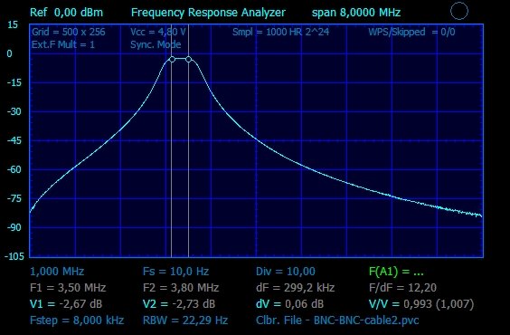

Ну и напоследок - АЧХ трехконтурного фильтра на 3.5 МГц с экранированными катушками размером 10х10 мм с секционированным каркасом (по-моему у Вас такие же).
Схема фильтра другая, но сути это не меняет.

С добротностью Q=20 потери в полосе пропускания для Вашего фильтра на 20 метров будут 11.8 дБ. Не знаю, как Вам удалось сделать такие катушки на обычных каркасах... Что-то здесь не так
