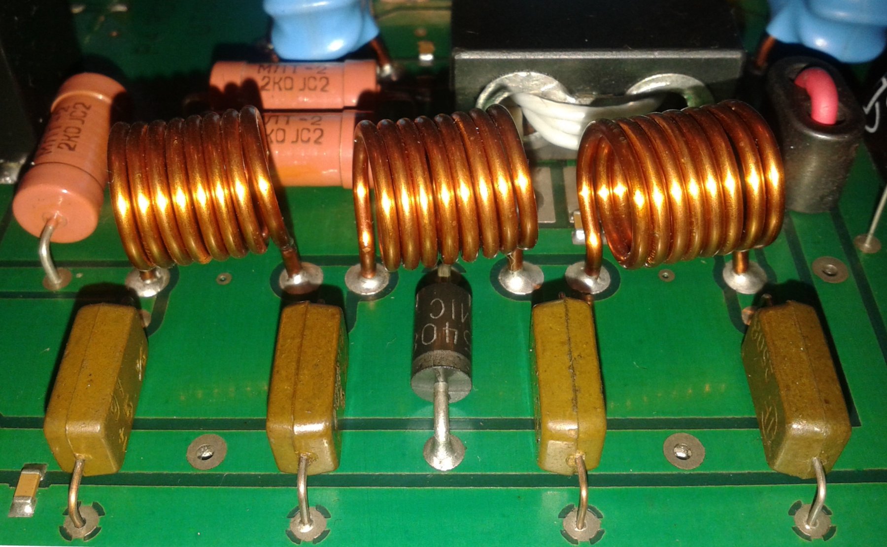

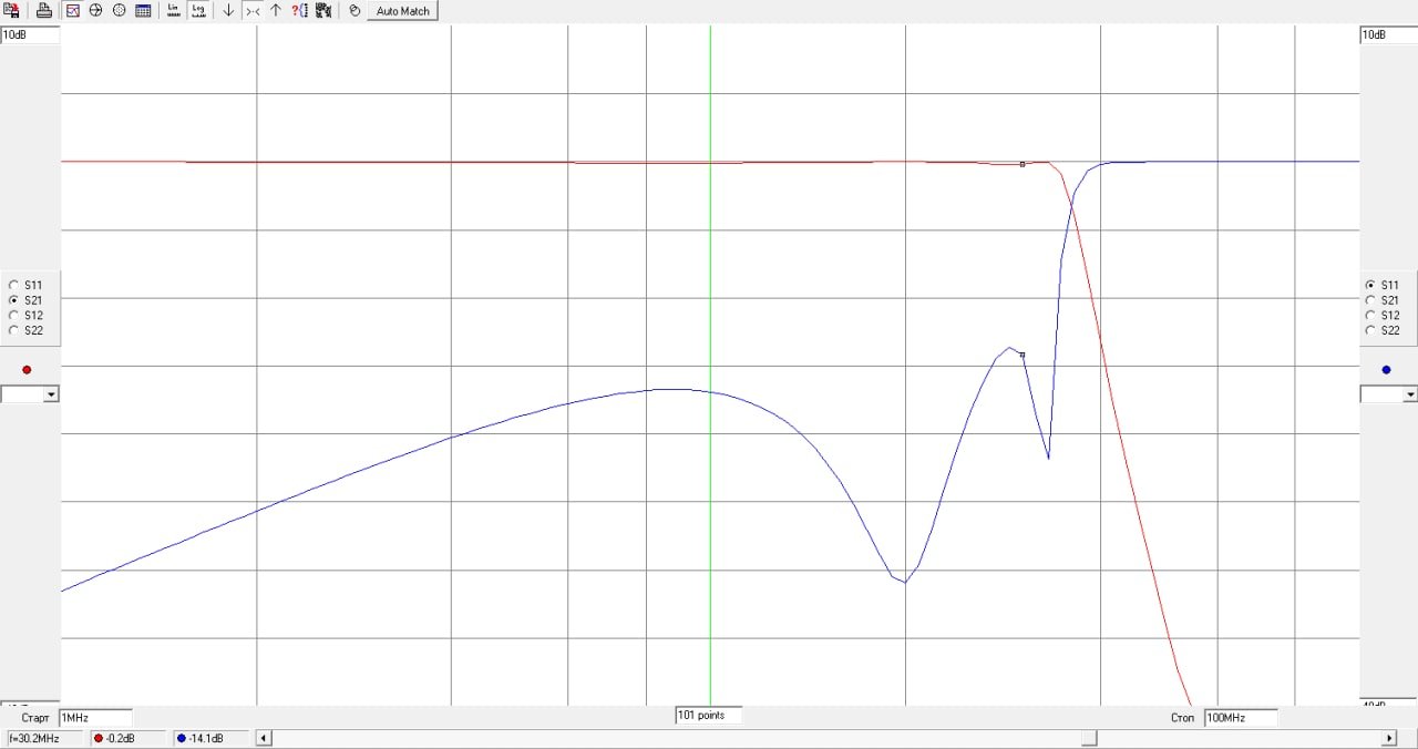

Собрал тут ФНЧ для усилителя на RD100
Модель RFSim https://cloud.mail.ru/public/hQ1J/mWNHVzabd
Так выглядит в том же RFSim
А так получилось на деле
Что скажите по фильтру? Так и оставить или еще чет можно подправить?

Сообщение R2AJI » 08 ноя 2022, 11:18
В принципе нормально, но все же, наверное, имеет смысл попробовать подвигать витки, что бы попробовать убрать ямку на 20 МГц.

Сообщение R9OFG » 08 ноя 2022, 11:53
"Ямка" эта и на модели видна, только меньше, смысла исправлять ситуацию практического нет, там на пол дб провальчик всего.

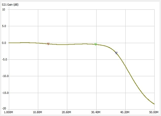

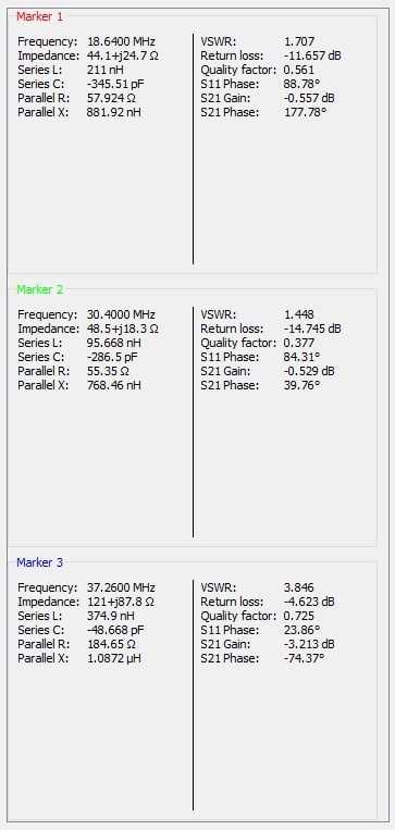

Сообщение ShAlex13 » 08 ноя 2022, 12:23
https://cloud.mail.ru/public/FPLj/qDxRD6BDH
Вот в модели чутка поменял (уменьшил) емкости, вроде ровнее стало
