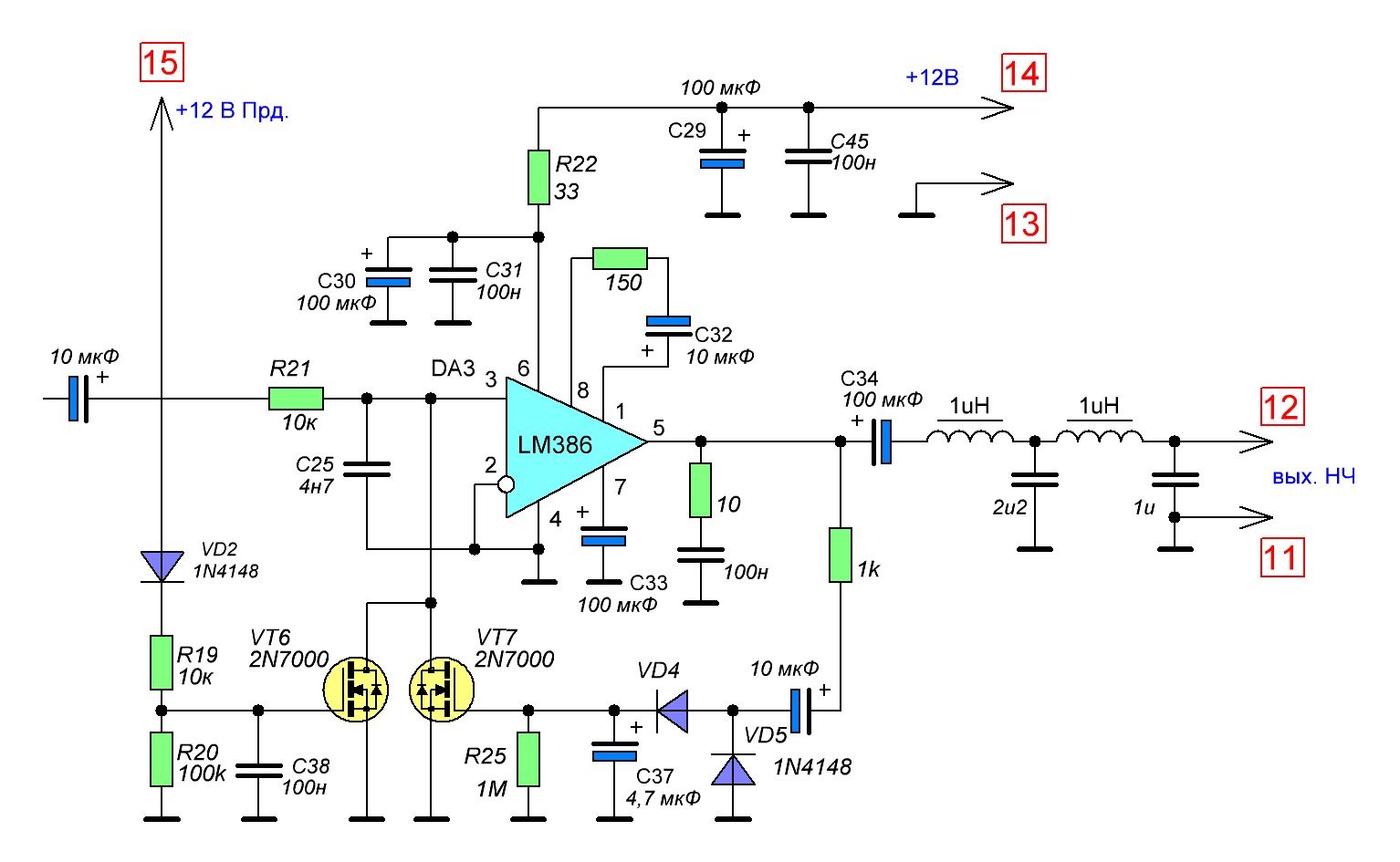

Если навесить ФНЧ на выход, то можно несколько поднять усиление. Убирается противный "хиссссс".
АРУ работает только как защита от удара по ушам Своими приборами уже не могу отловить разницу, пользуюсь наушниками

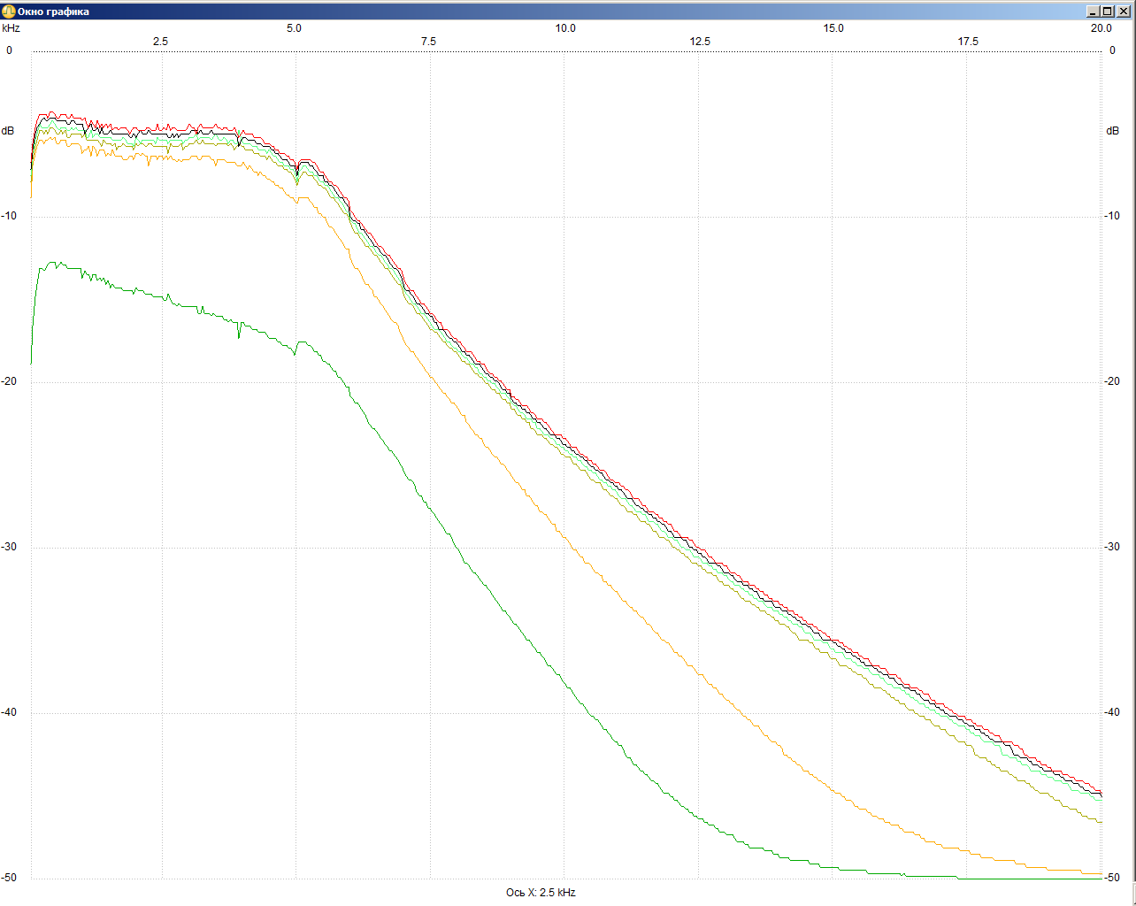

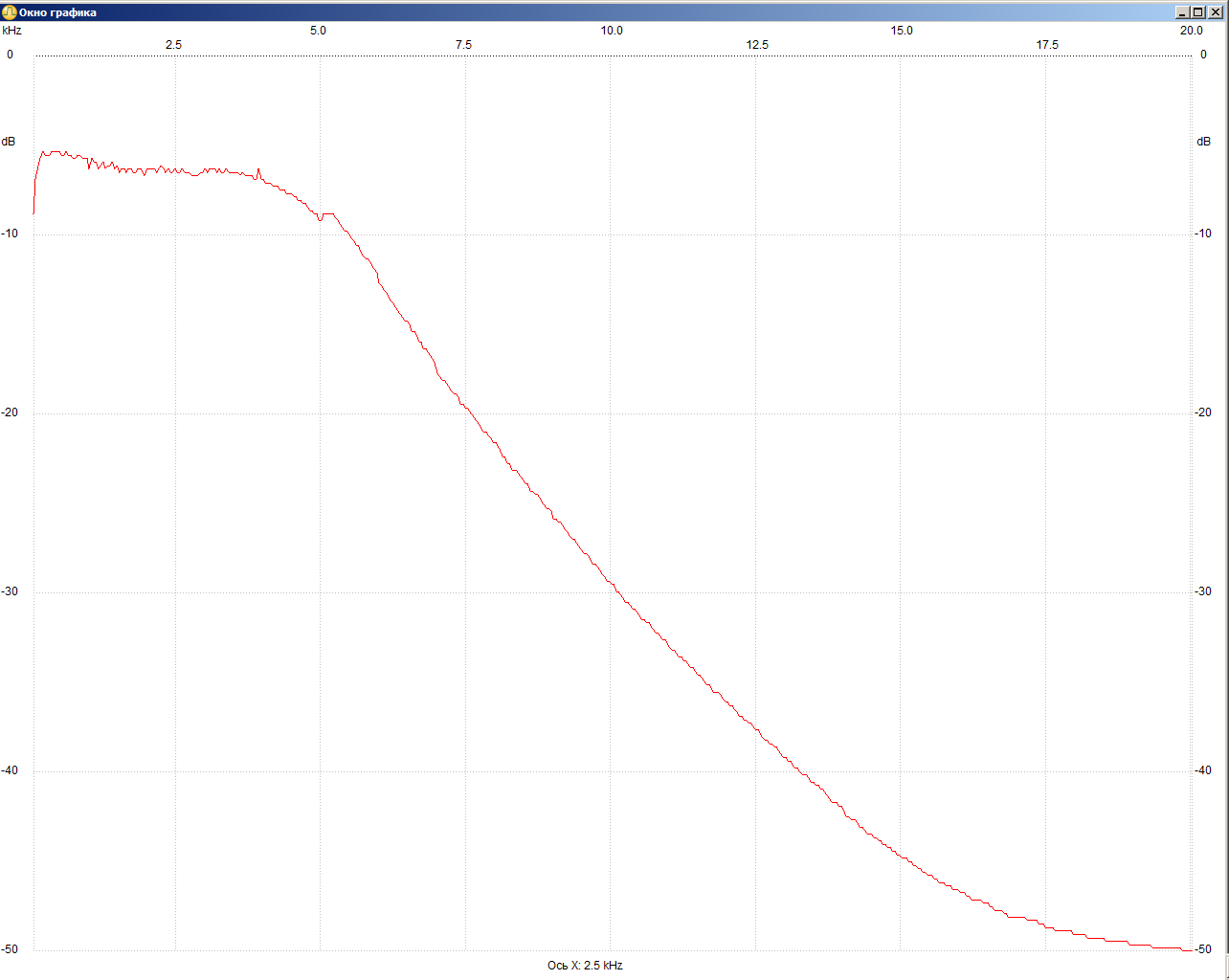

АЧХ схемы из предыдущего сообщения:
то же самое, с шагом 10 дБ
видно, как работает АРУ P.S.
дроссели 1 мГн
дроссели 1 мГн

Ещё к Роду Эллиоту заглядываю https://sound-au.com/
Чтобы получилось что-то путнее, нужно или схему усложнять, или специализированную микросхему применять, или брать готовый блок обработки целиком у музыкантов
Для себя я ставил основную задачу проверить, такая ли уж "ужасно шумная" LM386, как о ней говорят?
Да, шумновата.
Но шумит она на максимальном усилении, и шум этот в области высоких частот.
Также в процессе опытов проявился ответ на второй вопрос: нужна ли RC-цепочка 10 Ом + 100 нФ на выходе усилителя?
Нужна. И именно сразу на выходе микросхемы (если её перенести за ФНЧ вправо, то толку не будет).
Без этой цепочки усилитель конечно не самовозбуждается, но при появлении высоких частот "подхватывает" их - возникает подвозбуд.
Да, шумновата.
