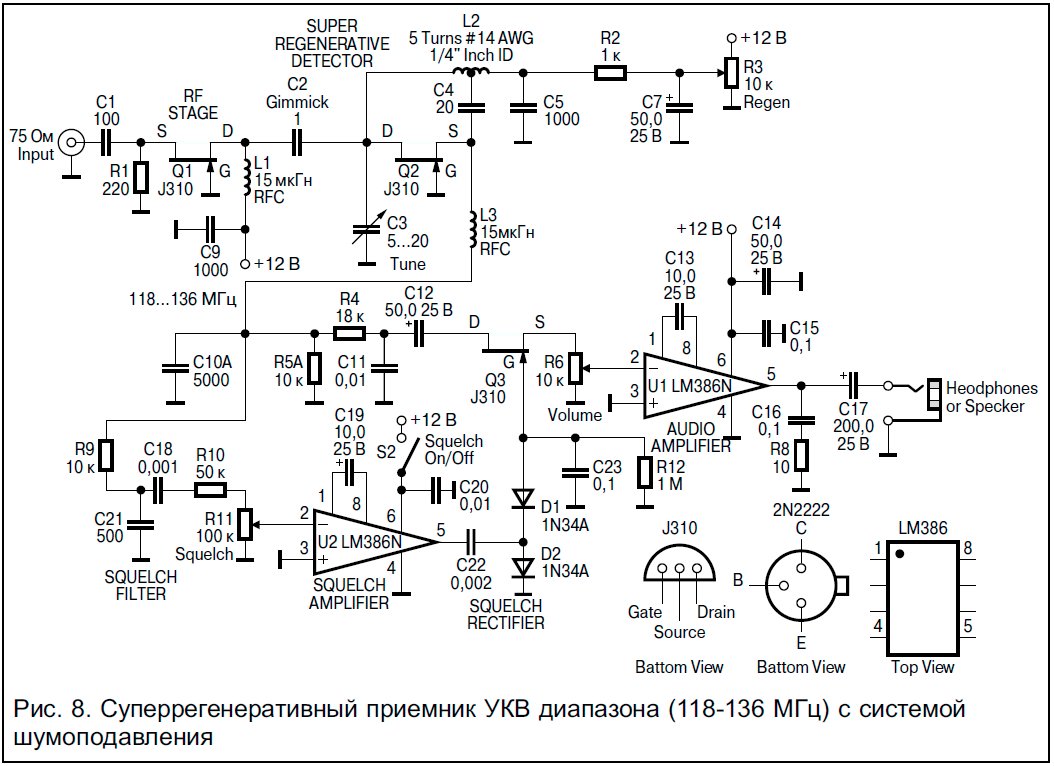

Благодарю за ответ, Владимир. У меня возникло еще несколько вопросов по поводу этой схемы:
1) Можно ли заменить транзистор Q3 на биполярный?
2) Можно ли заменить германиевые диоды D1 и D2 на кремниевые?
Хотел упомянуть, что схема должна использоваться на КВ приемнике.
kelv1n9
Шумоподавитель на ОУ
Сообщение R2AJI » 07 май 2022, 18:26
kelv1n9, в принципе наверное можно, но во первых, это приведет к некоторому увеличению количества деталей а отсюда и второй момент, придется подбирать номиналы.
В данном случае, компоненты подобраны таким образом, что их характеристики хорошо подходят к друг-другу в составе схемы.
Если поставим биполярный транзистор, то нужно как минимум его базу притянуть к минусу питания резистором. Что приведет к понижению чувствительности SQL и вообще может привести к большим искажениям в сигнале. А еще лучше, в таком случае замыкать, вход УНЧ на массу, но тогда надо переделывать схему, так как сигнал будет инвертирован
Если поставить кремниевые диоды, то чувствительность SQL сильно упадет.

R2AJI, и снова спасибо за пояснения. Похоже, эта схему я не смогу собрать, т.к. ни полевого транзистора такого типа, ни германиевого диода нет.
А что скажете насчет шумоподавителя в схеме air-band приемника, который Вы собирали? Он простой, спору нет. Как он себя повел? Стоит ли собирать?
Также, был бы не против других схем на эту тему.

kelv1n9, можно и его, нормально работает, но там детальков больше.

R2AJI, не могли бы Вы тогда скинуть схему того приемника? А то в сети я не нашел, а на видео у вас мутновато видны элементы. И если не сложно, пояснить что и куда подключать.
