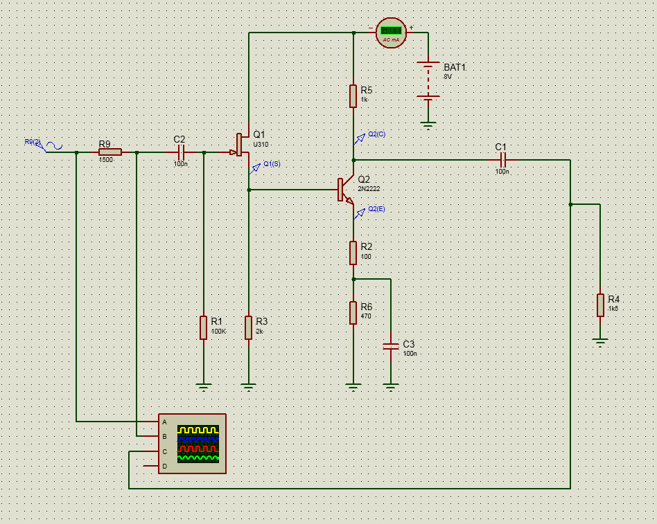

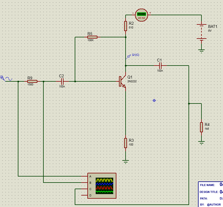

Народ, прошу помощи.
Что-то я начал считать простейший RC-усилительный каскад и застрял.
Исходные данные такие:
Напряжение питания +8 В.
Полоса частот 1...10 МГц.
Входное/нагрузочное сопротивление 1,5 кОм.
Коэффициент усиления: 4...6
Предпочтительно использовать 2N2222A либо J310.
На частоте 1 МГц всё отлично получается.
Но не могу добиться чтобы и на 10 МГц сохранялся примерно этот же Кус.
Пускай даже пока полевик отбросить, и посчитать один биполярник.
Видимо или я неверно моделирую сопротивление источника сигнала в 1к5, или входное сопротивление каскада слишком мало.

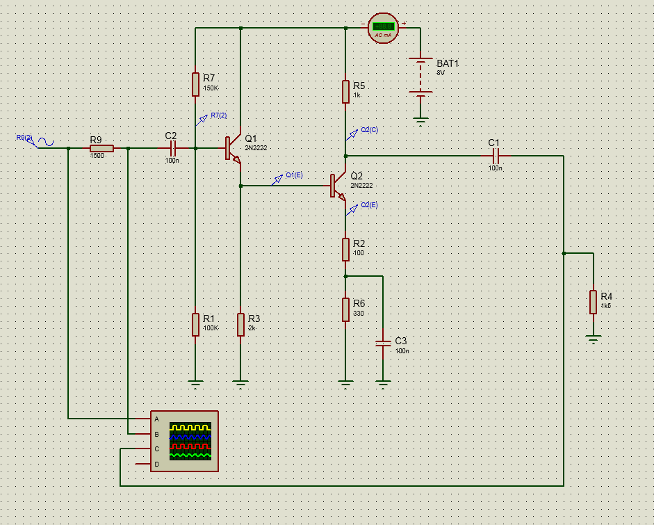

Что-то получается вот в таком виде
Но это уже два транзистора
Тем более, я подозреваю, что мои J310 все поддельные.
Очень уж они плохо работают на частотах выше 1 МГц

Мне кажется, стоит увеличить ток делителя напряжения смещения первого транзистора для увеличения динамики усилителя. Достаточно кратно уменьшить номиналы резисторов R1 и R7. Например, в 10 раз
