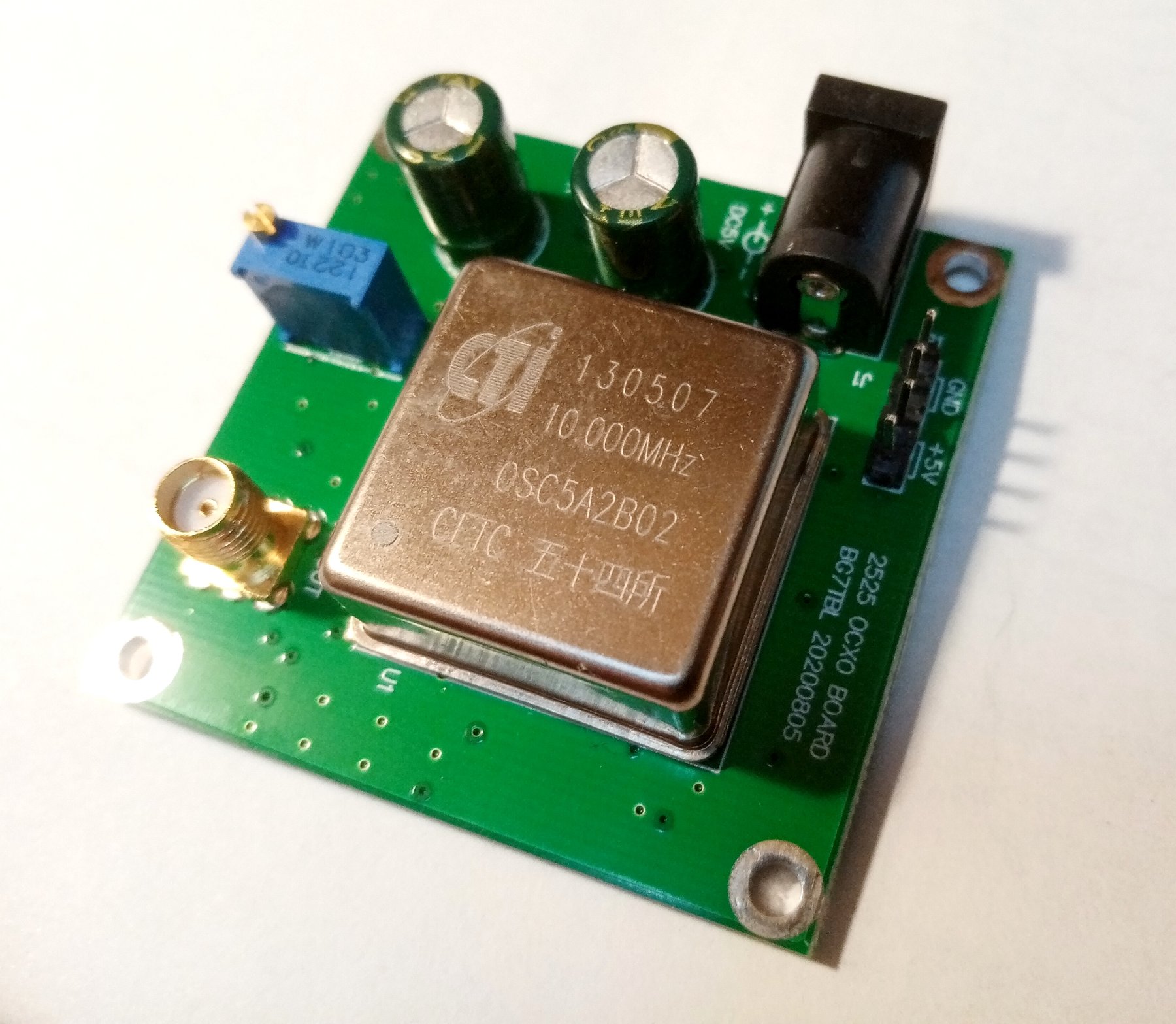

На плате находятся:
- сам модуль термостатированного кварцевого генератора (OCXO) OCS5A2B02,
- C-L-C фильтр питания,
- стабилизатор и подстроечник напряжения коррекции,
- выходной ФНЧ и SMA-гнездо.
Не много.

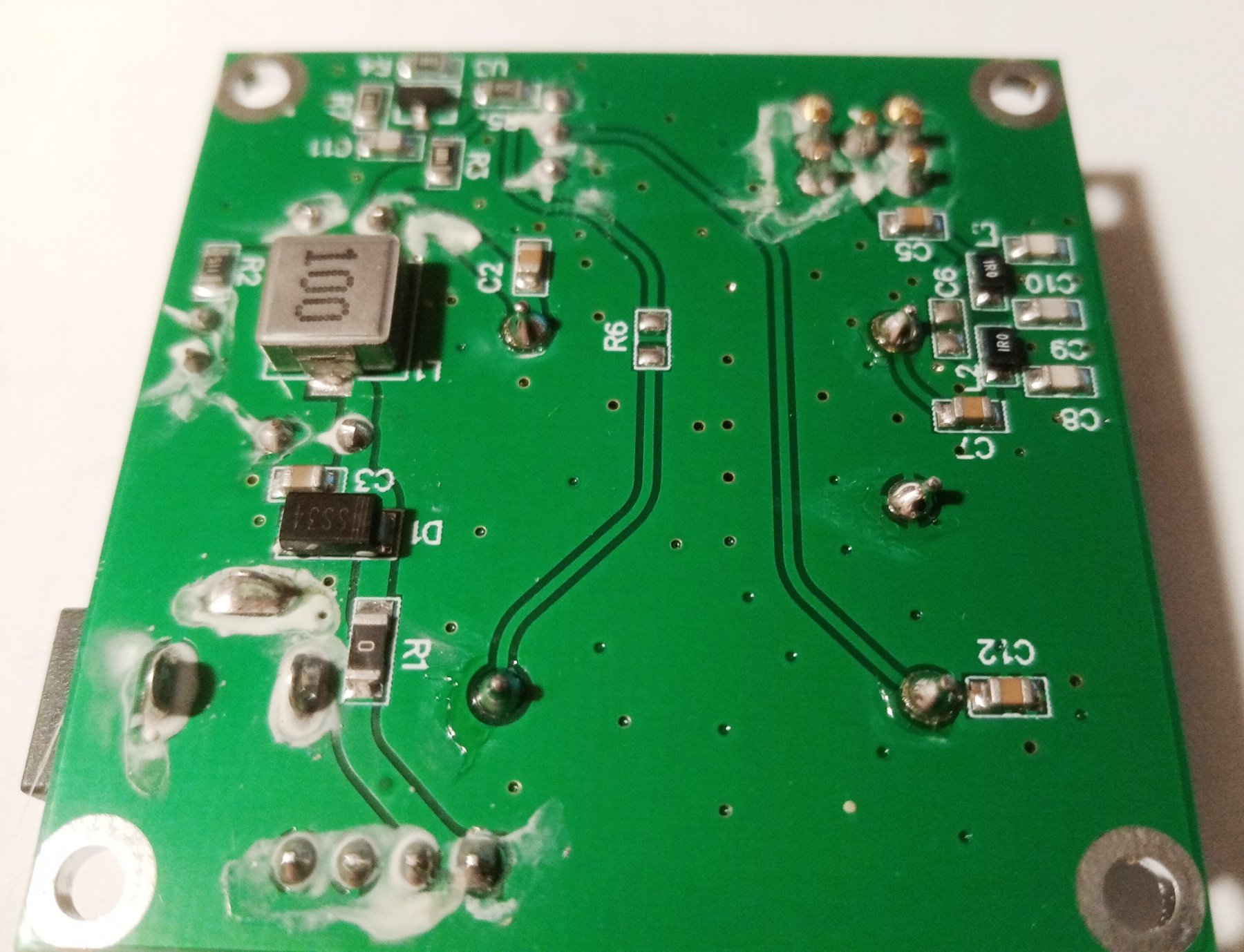

Кстати, плата не промыта от флюса после пайки, что я считаю (за такую цену) небрежностью. Питается плата от +5 В.

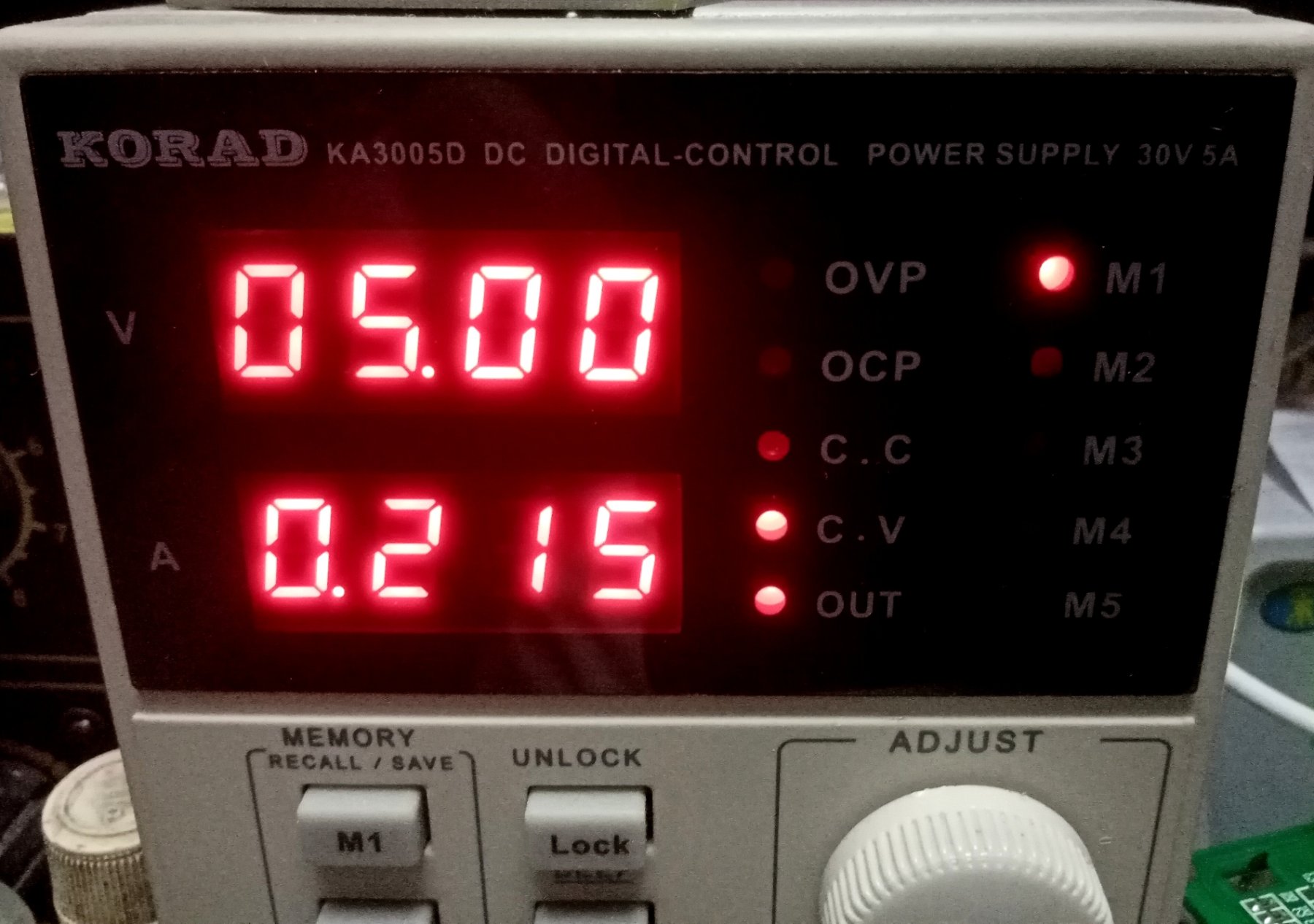

Сразу после включения токопотребление платы около 0,47 А - это нагревается печка.
Далее, потребляемый ток падает до 0,22 А. Термостабилизация происходит в течении примерно 10 минут.

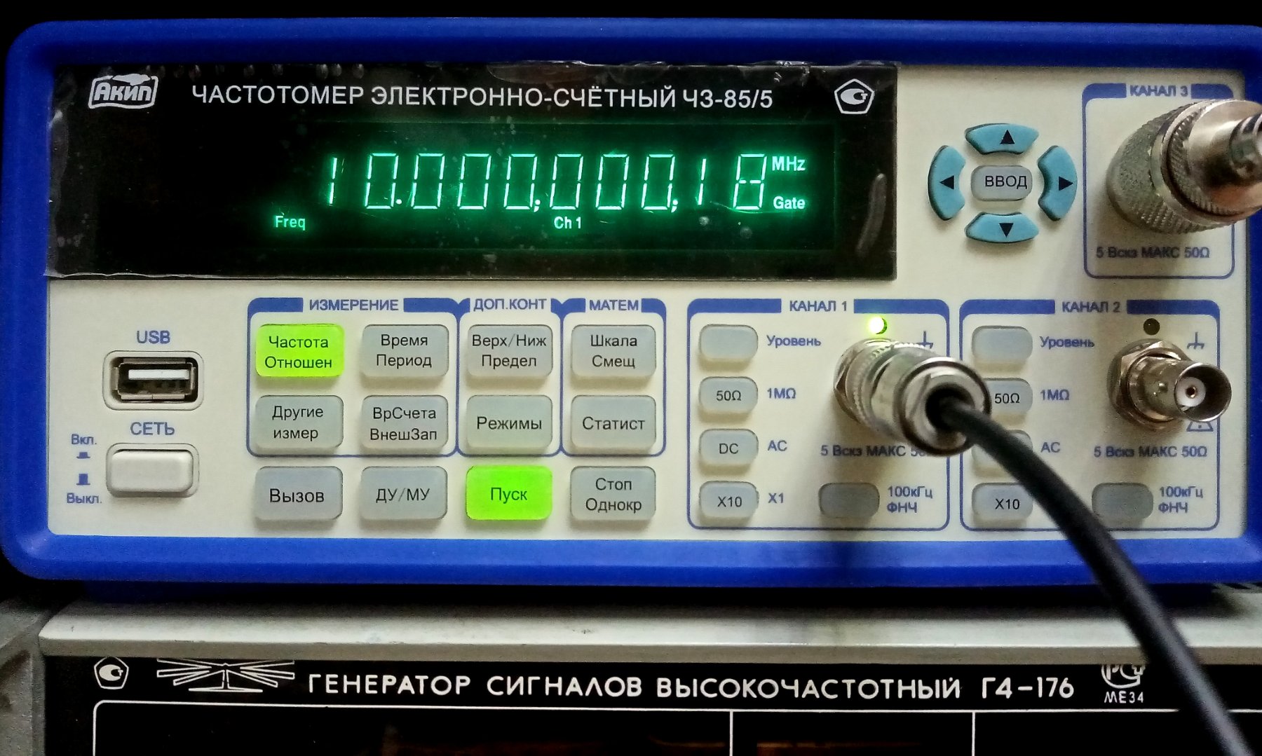

Частота установлена с хорошей точностью (до десятых герца) Кратковременная стабильность частоты не хуже 9 знаков.

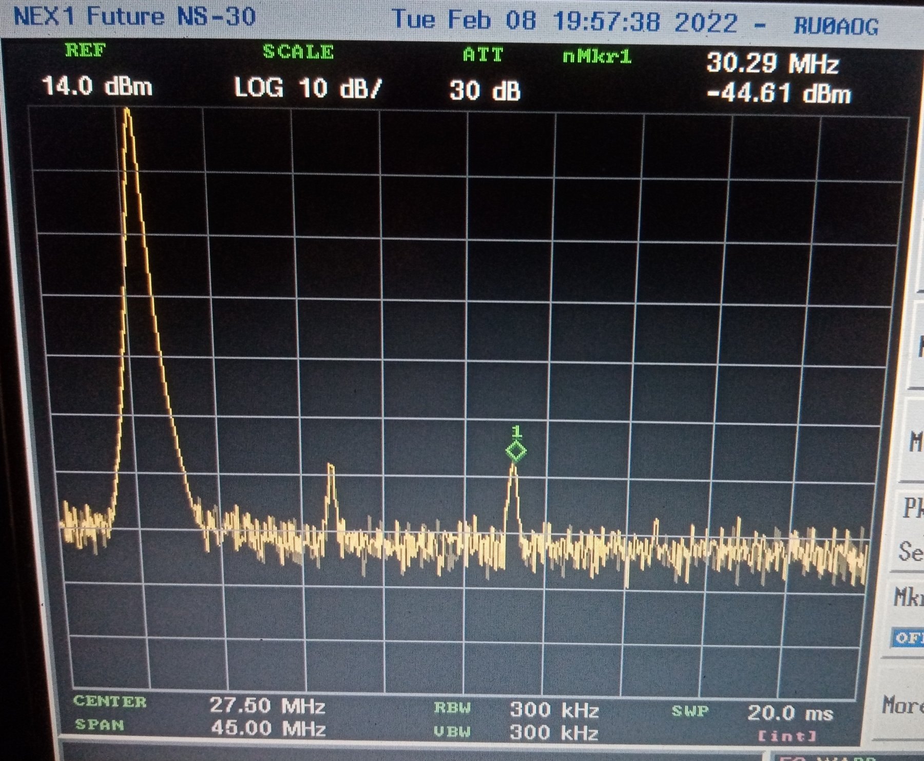

Гармонические искажения не хуже -55 dBc. Даташита именно на этот модуль мне найти не удалось, но просматривая параметры похожих модулей можно сказать, что

То есть, после 15-минутного прогрева абсолютная ошибка частоты составляет не более 2 Гц от 10 МГц.

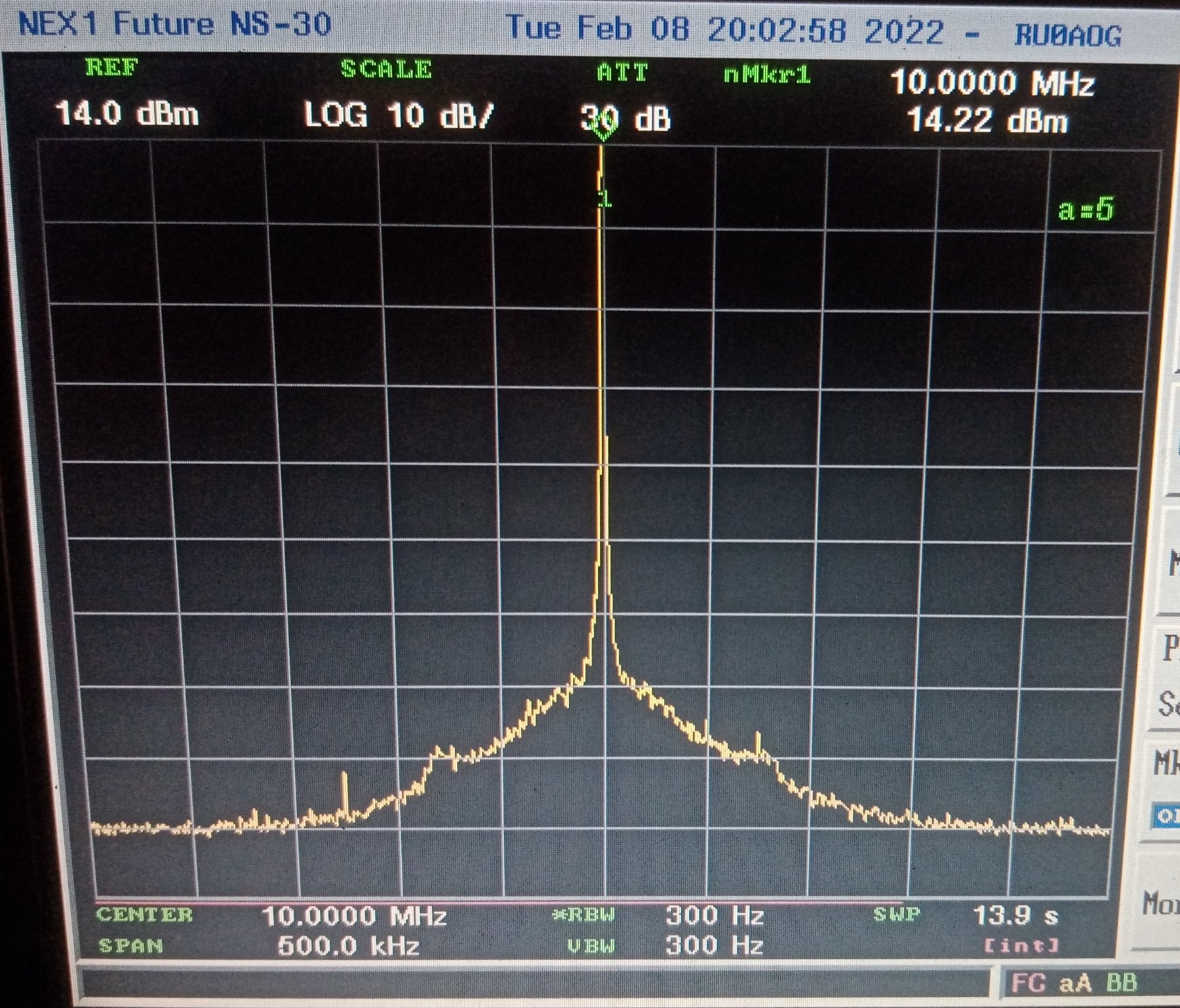

Фазовый шум при этом не превышает -80 dBc/Hz @ 1 Hz, или -150 dBc/Hz @ 10 kHz.
