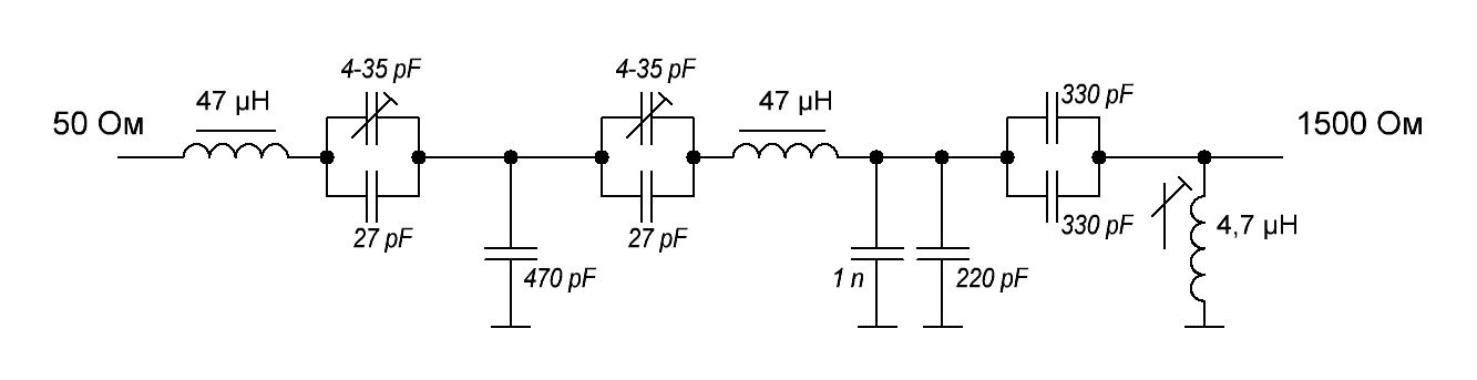

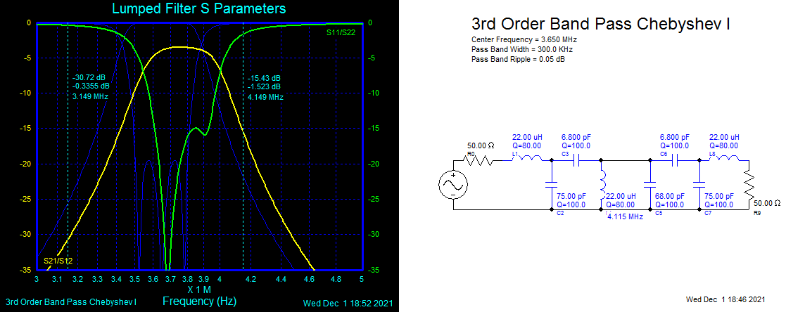

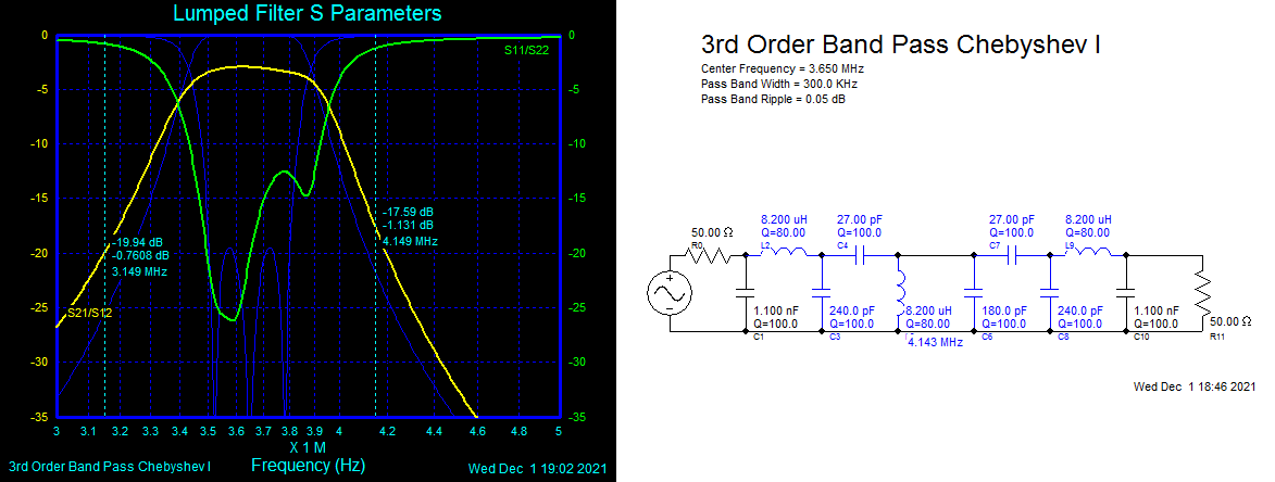

Вот пришла пора собирать ДПФ.
А я как-то ещё не определился со схемой...
Пока нашёл два довольно неплохих варианта, причём на стандартных дросселях
от UR5FFR и от US5MSQ (меньшего порядка)

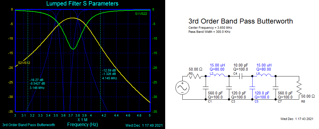

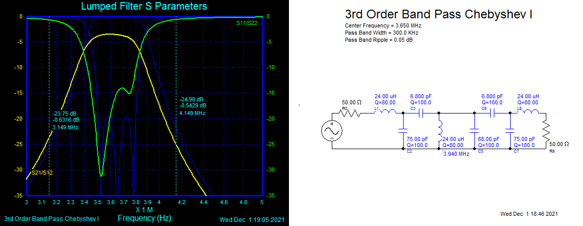

Хотя, если попробовать...
например, так а если взять не стандартные дросселя, а намотать катушки на 24 мкГн, то получше попадаем в полосу

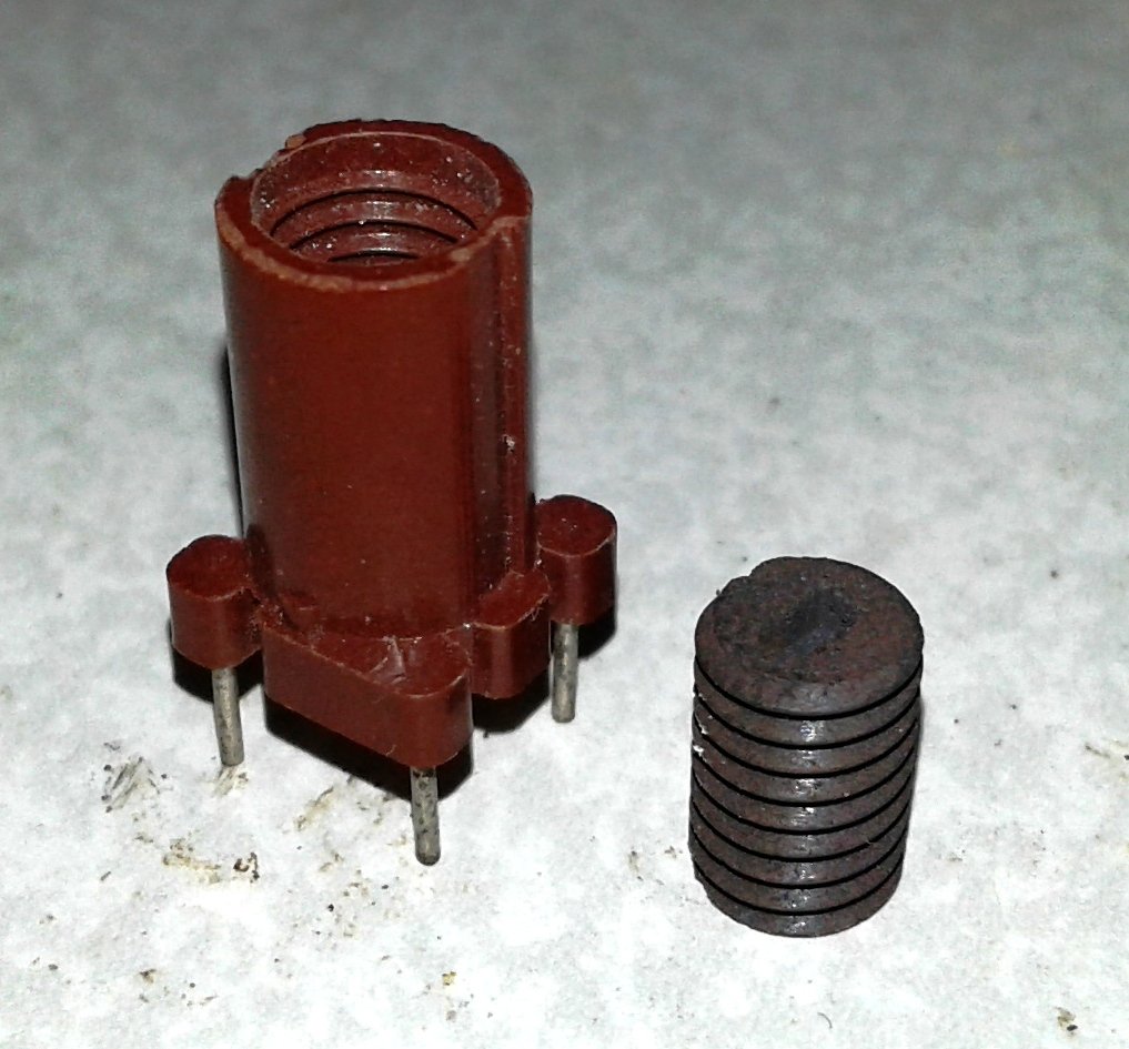

Тут другая проблема
Стандартные дроссели я только заказал из Китая.
И придут они в следующем году. А хочется сейчас

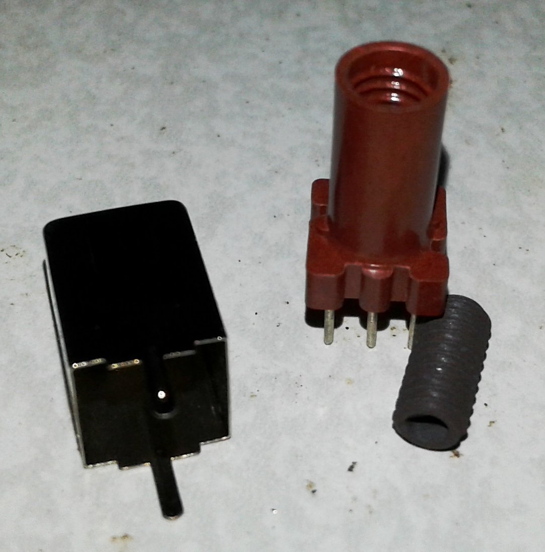

Сейчас же под рукой имеется два типа каркасов:
1. Большой.
D=8мм, L=10 мм. С подстроечником, но без экрана: 2. Маленький.
D=5,2мм, L=9 мм. С подстроечником и экраном 7х7: Если на маленький каркас одеть экран, то он будет практически вплотную к виткам. Это плохо.
Но совсем без экрана тоже нехорошо.
1. Большой.

Мотать на большом (ибо добротность)
Если ДПФ будет в отдельном корпусе, то и экраны ненужны.

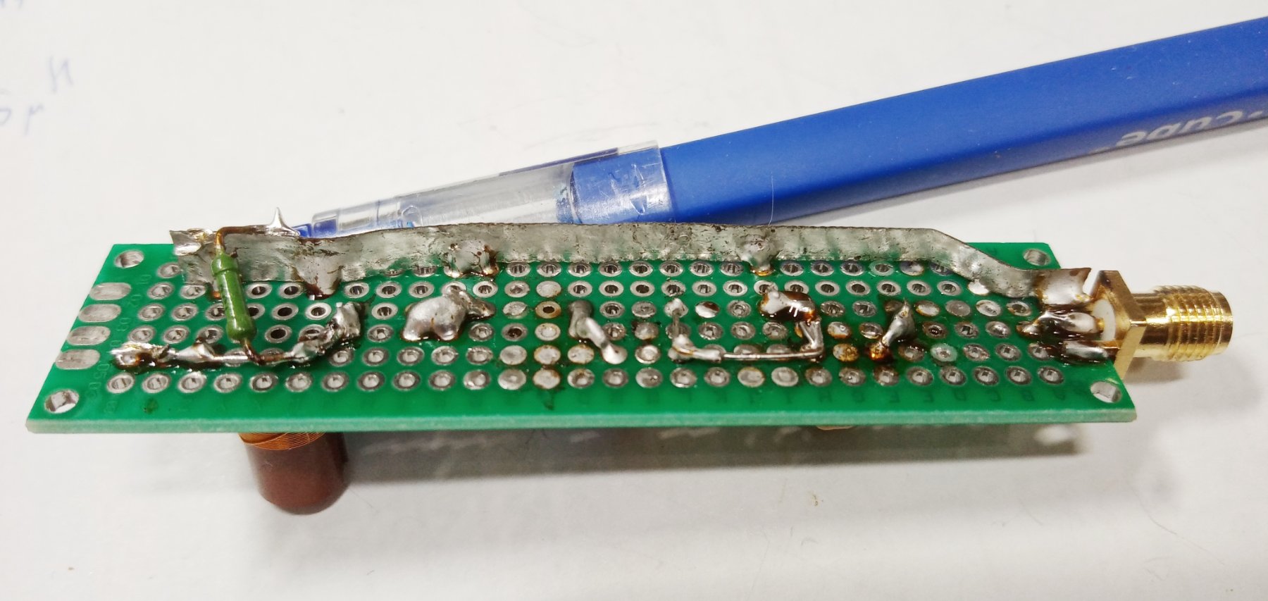

Сообщение ru0aog » 01 дек 2021, 15:23

Если это обычная "верёвка", то как у неё получилось в 50 ом?
Или таки есть согласуйка?
