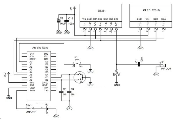

Всем доброго времени суток.
В общем за основу была взята конструкция синтезатора-генератора с LCD Так как полностью программирование я изучал только ассемблер а вот с сишными языками знаком только поверхностно.
У меня получилось изменить прошивку, а то есть дисплей поставить от моторолы.
Связь дисплея как и сишки по i2c, включаю всё работает но если повернуть валкодер по часовой стрелке то сразу происходит зависание программы и не реагирует на кнопку и валкодер хотя при этом частота с сишки соответствует и стоит чётко на месте.
А вот если после включения поворачивать энкодер против часовой то происходит декремент два раза и после этого тот же ступор.

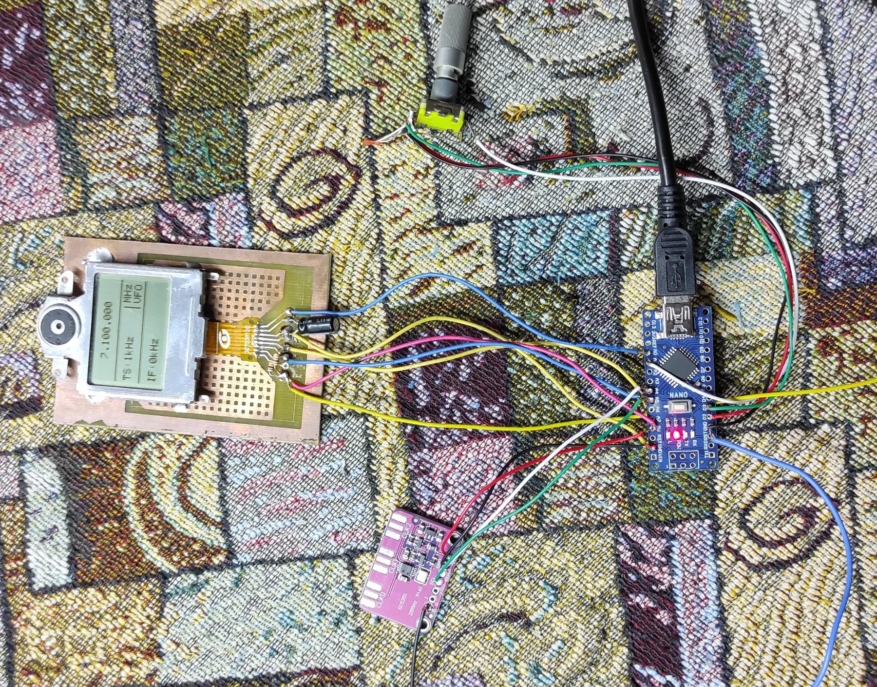

Полную схему того, что сейчас у Вас сейчас собрано, можете показать?

greck, Вы уж извините, но это - не схема, а небрежная фотография. Да и от оригинала отличается не только кнопкой на A1, но и дисплеем С115, на который идет 6 проводов.
Был бы рад помочь, но вникать что и куда припаяно на этой картинке нелегко.

По схеме, всё это сделано ради применения LCD C115, и что менялось в схеме только вывод кнопки с А0 на А1, так как А0 занят на reset от LCD.
Вся схема рабочая, программа в оригинале рабочая, а вот то что виснет с LCD C115 так вот с этим нужно разобраться.
Скорее всего проблема с i2c с адресацией дисплея, просто я не знаю как явно указать адрес дисплея вот так указывается адрес на бывший дисплей (display.begin(SSD1306_SWITCHCAPVCC, 0x3C);) но для работы С115 другая библиотека и как указать 0x3C я и не знаю.
А на счёт небрежности фото, просто по быстрому проверить как это будет работать.

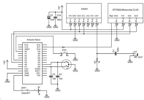

Ну что, кто может сможет помочь? я сам не программист, много не понимаю так по верхам.
Попробую описать суть проблемы, в общем когда не подключен модуль si5351 то всё работает частота на дисплее меняется, шаг настройки переключается ну вроде как всё отлично.
Но как только подключаю сишку включаю частота устанавливается и даже можно на пару шелчков повернуть валкодер частота на дсплее меняется и на сишке тоже переключается но после пары щелчков зависает не вперёд не назад не переключается, шаг тоже перестаёт меняться.
Может нужно как то указать адрес дисплея? и ещё на сишке нет вывода ресет а на дисплее есть, это както может мешать?
