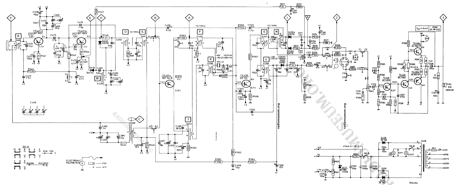

Вот схема в приложении.
Можно ли тут куда подцепить этот стрелочник?

kalobyte, по Вашей схеме, можно измерять напряжение на конденсаторе С499, таким образом получить индикатор настройки.
Обычно показания для индикатора настройки берут от показаний выпрямленного напряжения цепочки АРУ, чем сильнее сигнал, тем больше там напряжение, для прикрытия транзисторов и меньшего усиления. На бытовых приемниках, как правило, глубина АРУ небольшая, можно просто стрелочник на 100мкА воткнуть с резистором, но это может повлиять на и так не очень большую глубину. Лучше с транзистором. В любом случае, полноценный S-Meter не получить, не тот уровень.

Я так понял, что это как раз и есть та петля обратной связи, где отрицательное напряжение ам детектора подается на сглаживающую цепочту, получается постоянное отрицательное напряжение, которое запирает базу транзистора тс421, который усилитель пч 10.7мгц (или это гетеродин? вроде как съэкономили транзисторы и сделали гетеродин и смеситель на этом транзисторе? что-то я туплю и не пойму эту схему)
Индикатор будет работать на ам и чм? Для чм все равно нужен диод для выпрямления вч тока промежуточной частоты? А чм детектор там уже должен идти отдельным контуром?

1. Ну наверное есть, только тут не все так просто, потому как не известно, какая у Вас будет схема УПЧ и АРУ. S-Meter рассчитывают основываясь на этих схемах и скорее всего первая попавшаяся не подойдет.
2. Очень на то похоже. Там еще и 426 транзистор участвует, правда не совсем понятно как это все работает, возможно в схеме опечатка. 421 транзистор это и смеситель и гетеродин в одном транзисторе.
3. Похоже будет работать только в АМ в ЧМ вообще не видно АРУ.
