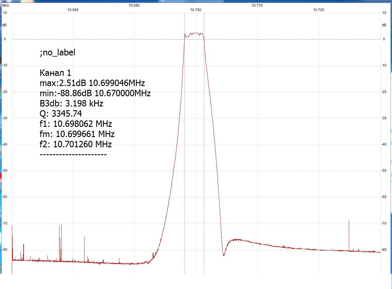

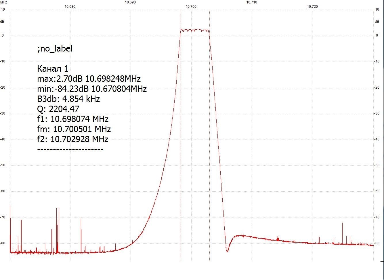

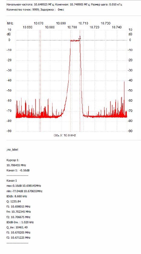

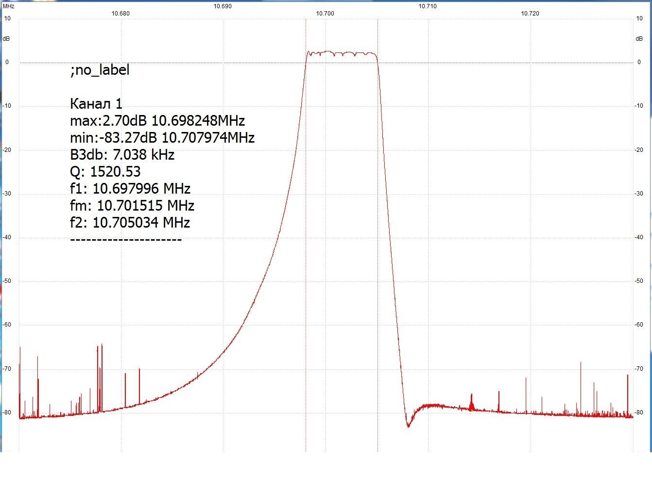

Собственно фильтр , достаточно хорошая повторяемость из кварцев одной партии без подбора , емкостя все 10пф
не могу прикрепить пдф , скрин :
сопротивления фильтра , входное 1ком выходное 3.6ком

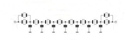

Вот схема фильтра ФП2П-325-10,7-15, с полосой пропускания 15кГц:
По аналогии можно пересчитать и на другую частоту/полосу, главной проблемой будет найти резонаторы на нужные частоты.
