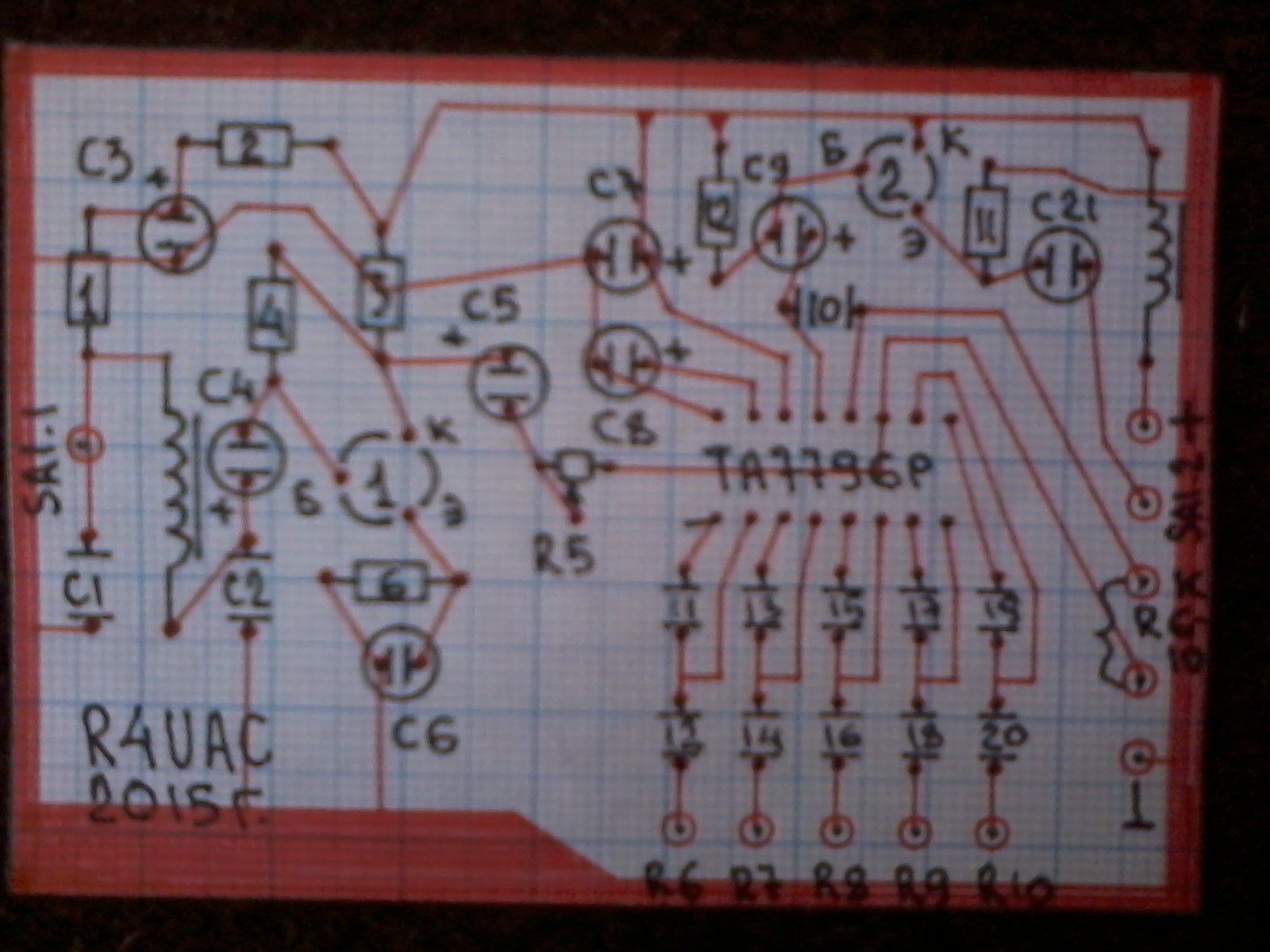

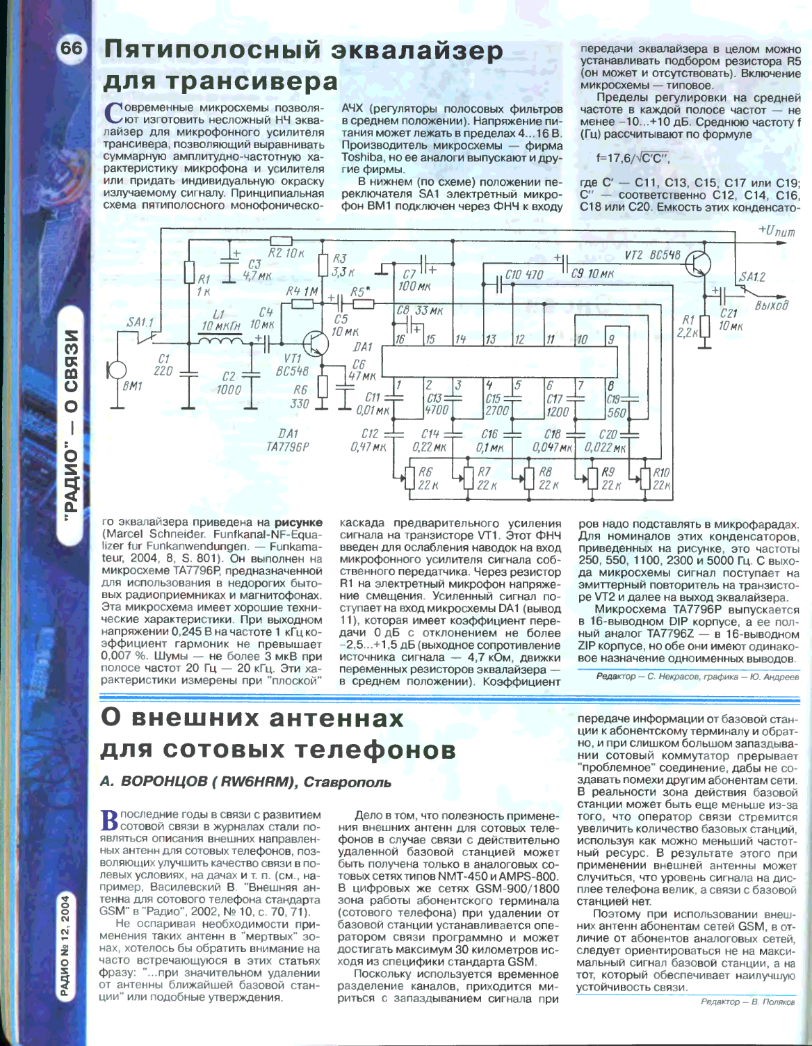

Данная схема есть также в журнале "Радиохобби" за 2004 год №5. В обоих журналах есть ошибки в схеме наверное по вине редакторов. В журнале "Радио" конденсатор C6 должен быть электролитическим плюсом к эмиттеру VT1. Также отсутствует резистор сопротивлением 220 кОм между базой VT2 и плюсом питания. В журнале "Радиохобби" отсутствует нумерация деталей, с также переключатель S1b должен быть в верхнем положении.

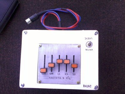

В качестве экранирующей коробки применил корпус от селектора каналом СК-М-24
