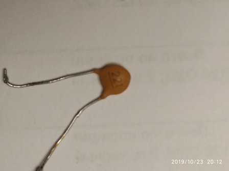

Вот он, коварный тип гражданской наружности, крупным планом.
Я по случаю сделал ему вскрытие, все вроде прилично. Под компаундом керамический диск, два вывода припаяны...Все вроде прилично.
А какие и где можно покупать для таких применений?
Очень похож на помехоподавляющий, на напряжение 500-1000 вольт. Такие любят пихать в дешёвые импульсные блоки питания
В контура я их не ставлю. Стараюсь использовать выводные 0805

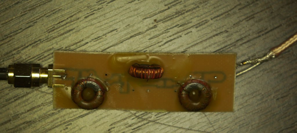

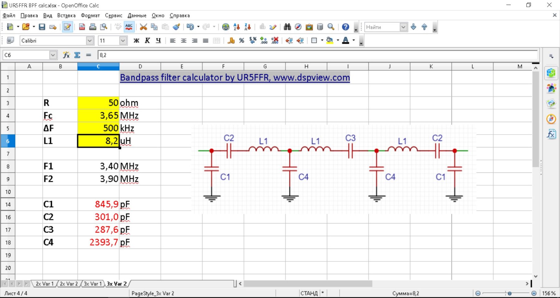

Всем доброго дня.
Решил сделать ДПФ на 80м. Схема как у R4YAE.
В сети нашёл калькулятор для фильтров, расчётные немного отличаются, но думаю не критично:
Кольца взял T37-2 (китайский амидон) намотал катушки, получились 8,2-8,4 мкГн.
Конденсаторы поставил С1- 510+330 = 840пФ. (у R4YAE, 470+390=860пФ).
С2 150+150 = 300пФ.
С4 запаял 2,2нФ.
Конденсаторы smd из Китая.

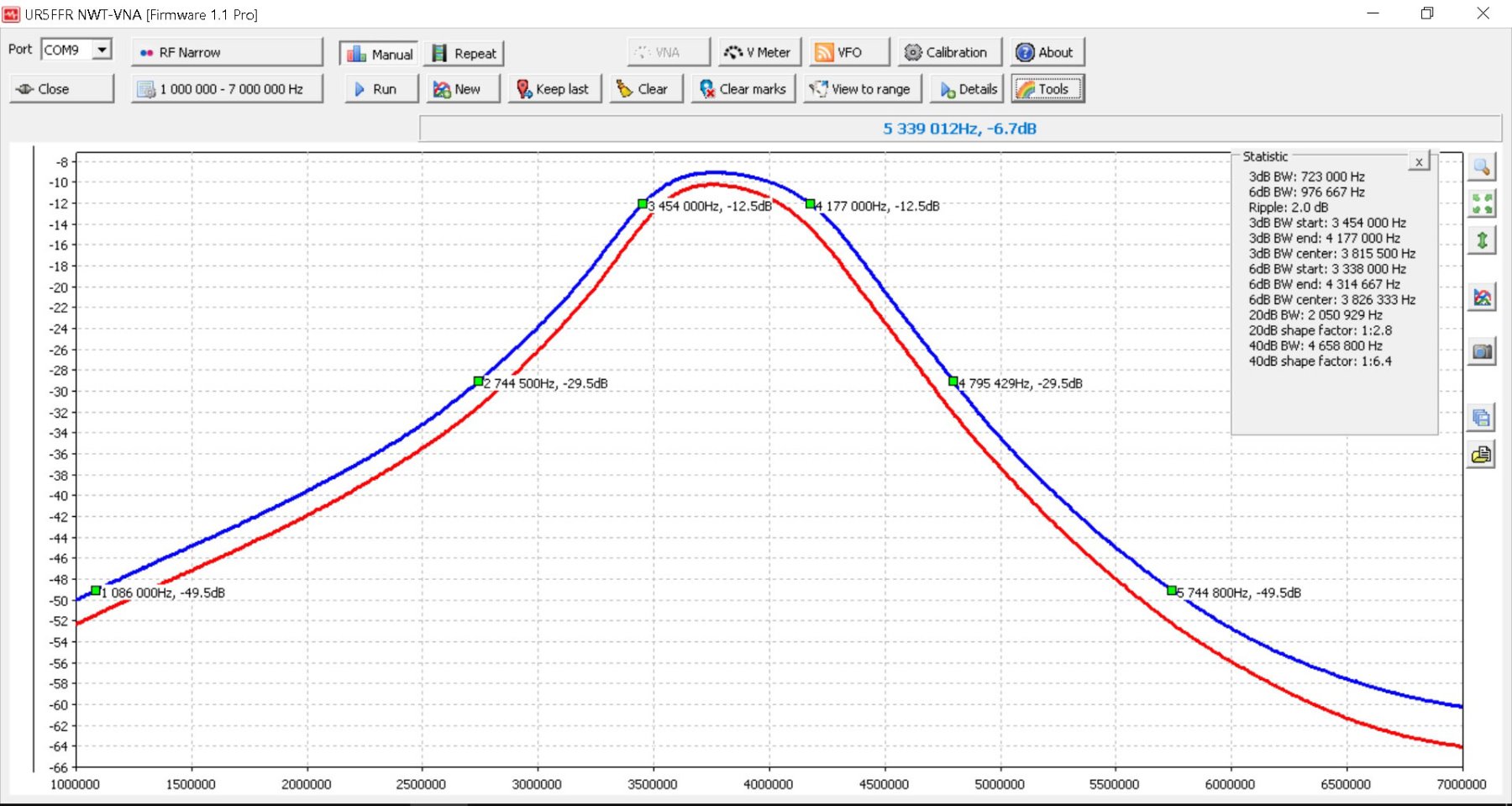

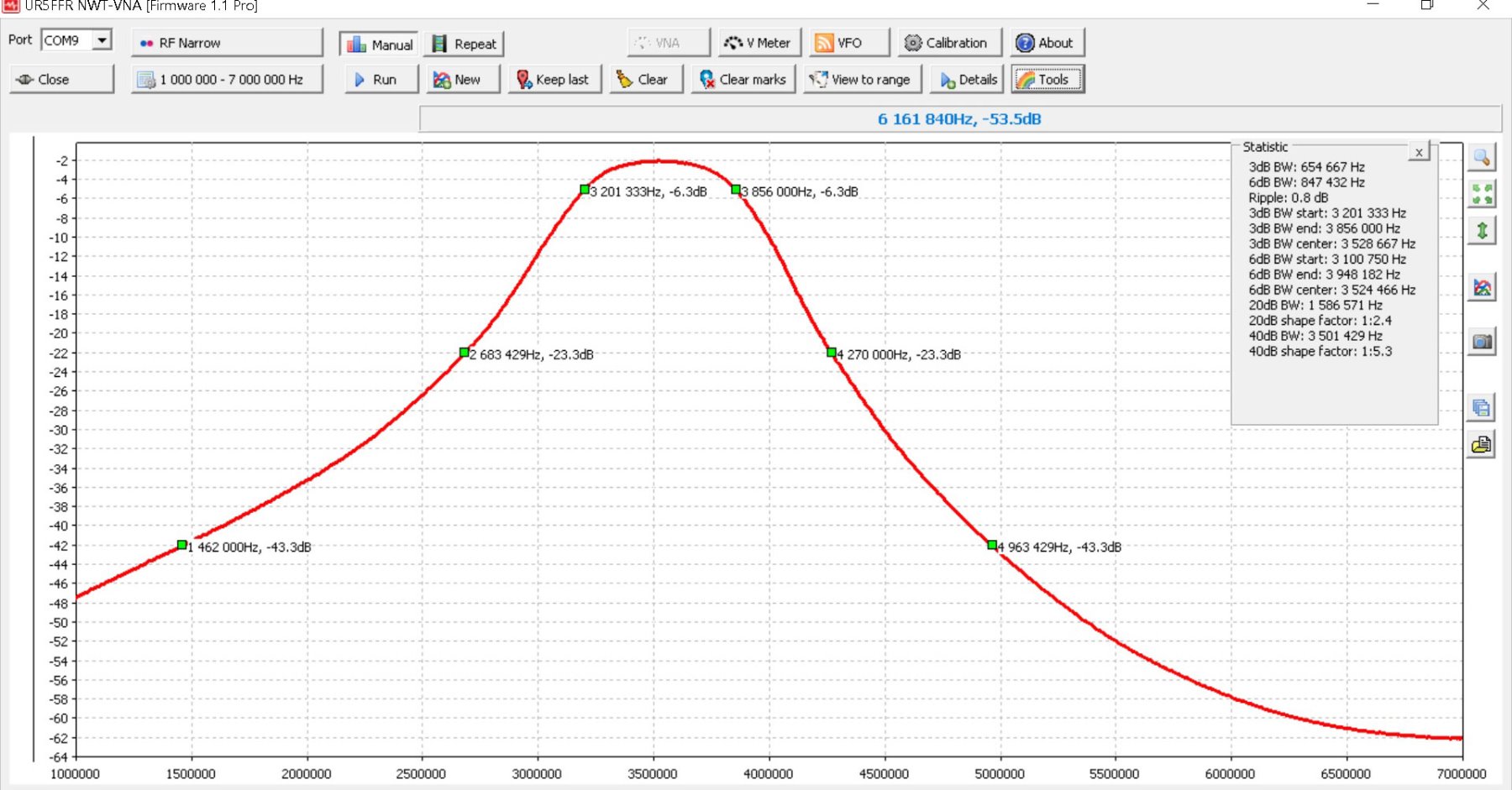

Что в итоге получил:
Расстроился. Большие потери...

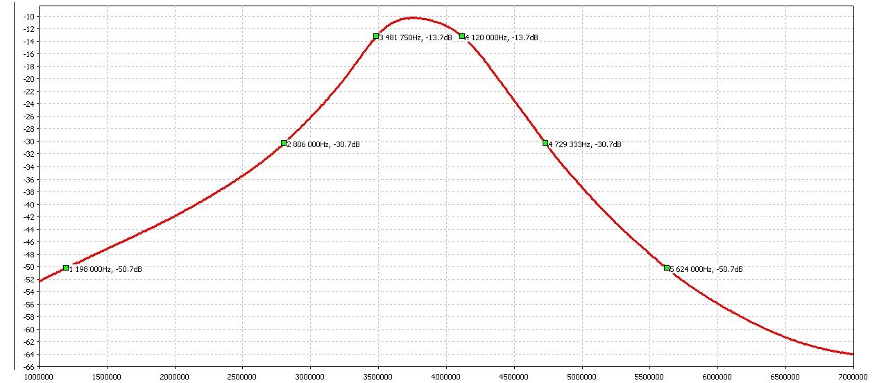

Перепаял С4 вместо 2,2нФ на 1нФ + 680пФ. Полоса стала ещё шире да и только.
Я так понимаю , проблема в конденсаторах С2 и С3 которые на 300пФ их нужно поменять?
Сообщения: 106
Благодарил (а): 24 раза
Поблагодарили: 20 раз
Отдельный полосовой диапазонный фильтра
Сообщение Криворукий » 02 апр 2020, 16:28
В общем пробовал менять конденсаторы - изменений нет.
Взял заменил катушки стандартными дросселями (китайские зелёные)
И вот думаю, зачем я мотал эти катушки... :mrgreen:

Криворукий, приветствую!
Криворукий писал(а):
02 апр 2020, 13:01
скорее всего проблема в колечках, амидон с алика заметно отличается от настоящего, амидоновские колечки я беру у товарища с 9-го района, его объявления на известных HAM ресурсах есть. На таких колечках расчет совпадает с практическим результатом.
