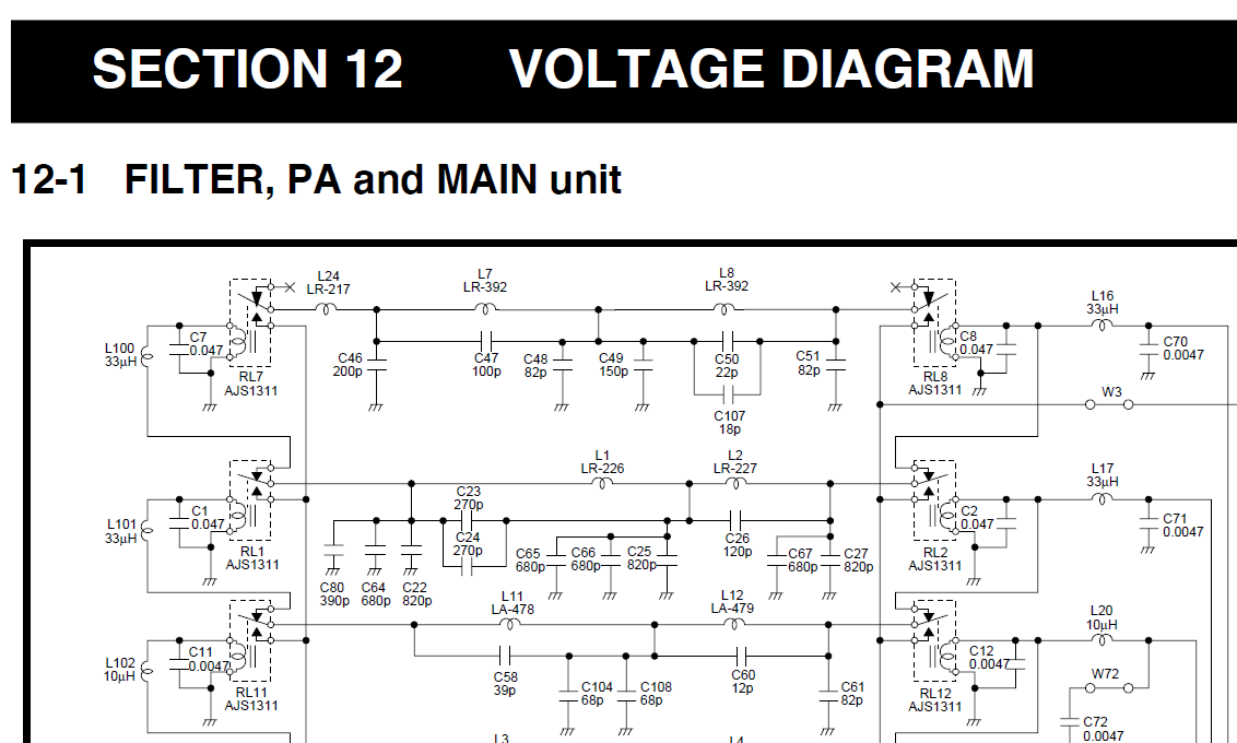

Мы берем за основу расчет где в ФНЧ, например двухзвенном, номиналы компонентов имеют одни и те же значения - "зеркальны". Но если взять схему любого трансивера, к примеру ic-718 то видим, что номиналы компонентов не "зеркальны"
Так вот вопрос - почему так? Ведь результат почти одинаков.

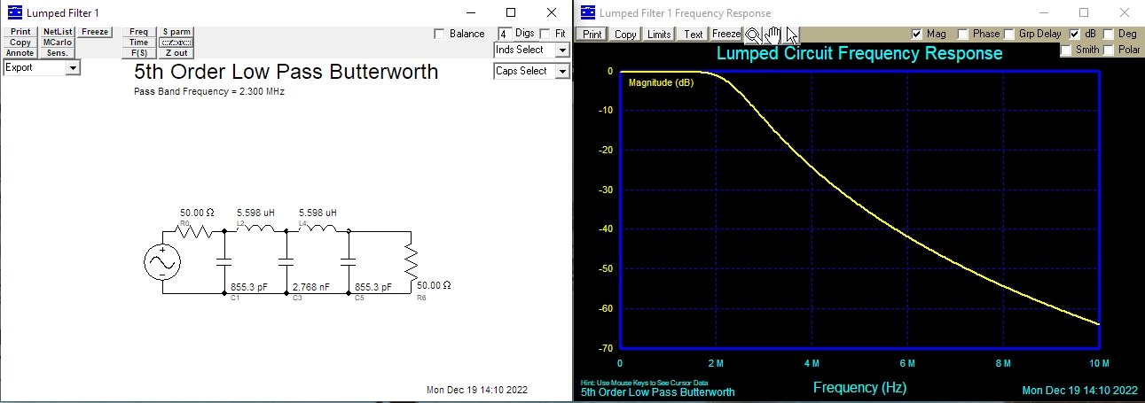

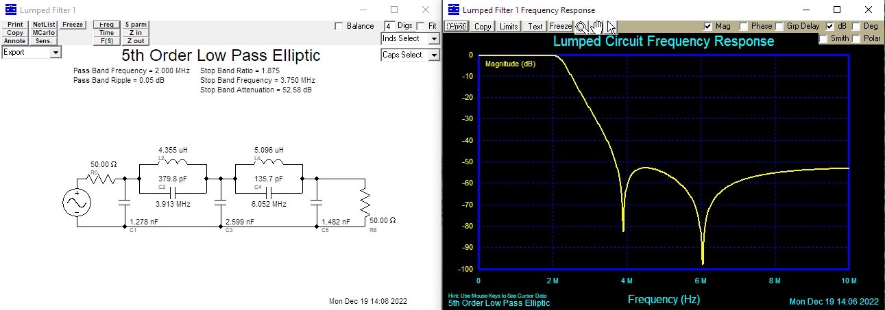

Привожу для сравнения два ФНЧ для диапазона 1.8-2 МГц
Первый - обычный фильтр Баттерворта
Второй - эллиптический фильтр (Кауэра)
