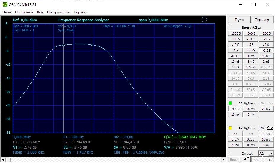

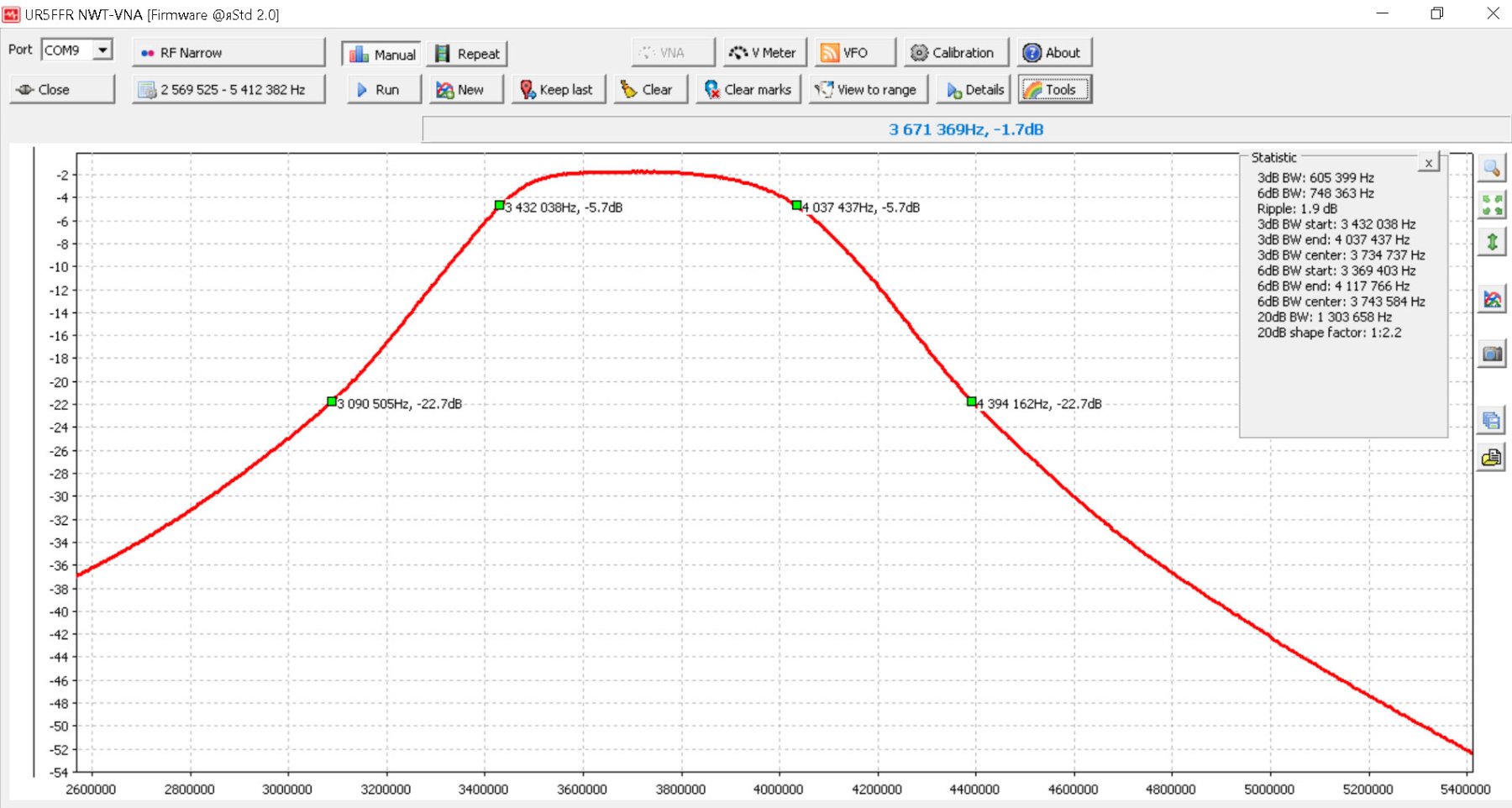

Вот что у меня получилось на этом диапазоне:

Сообщение Ivan_Ivanov » 03 дек 2021, 11:03
В отличии от расчётного, в реале, что-то широковато ворота открыты.

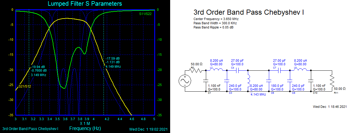

а вовремя расчёта какую добротность ставили для моточных изделий ?Ivan_Ivanov писал(а): ↑03 дек 2021, 11:03В отличии от расчётного, в реале, что-то широковато ворота открыты.![]()
- Сообщения: 186
- Поблагодарили: 7 раз
Диапазонный полосовой фильтр
Сообщение Ivan_Ivanov » 03 дек 2021, 16:26
Я ничего не ставил. Мопед не мой! (С)
Ставил ru0aog, в третьем сообщении, этого топика.
100 - для емкостей и 80 - для индуктивностей.

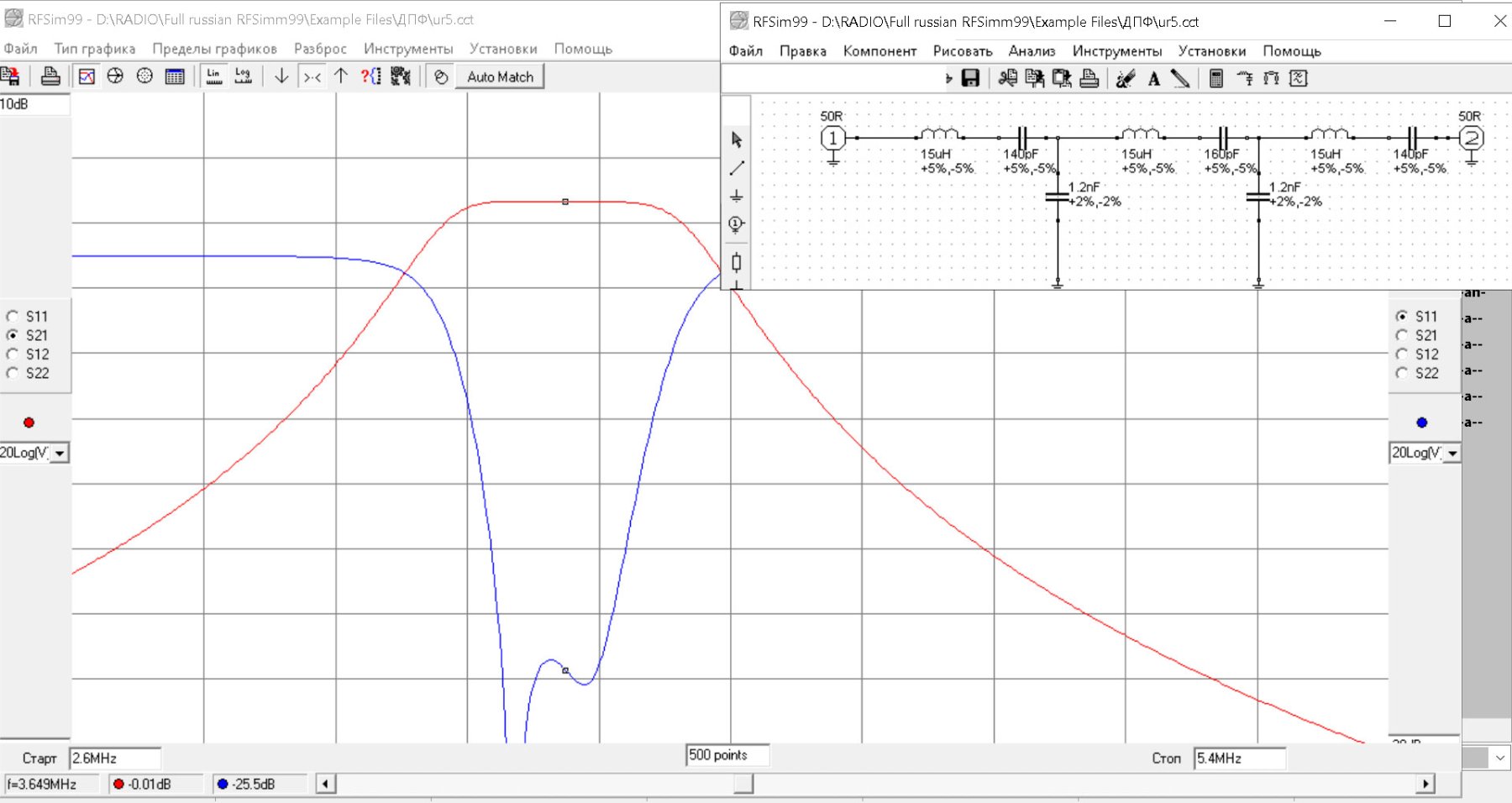

Сообщение Криворукий » 03 дек 2021, 18:11
Модель в первом сообщении. На стандартных полосатых индуктивностях, но у них Q=40-50.
Ну ещё и допуск 10%, но в целом с моделью сходится.

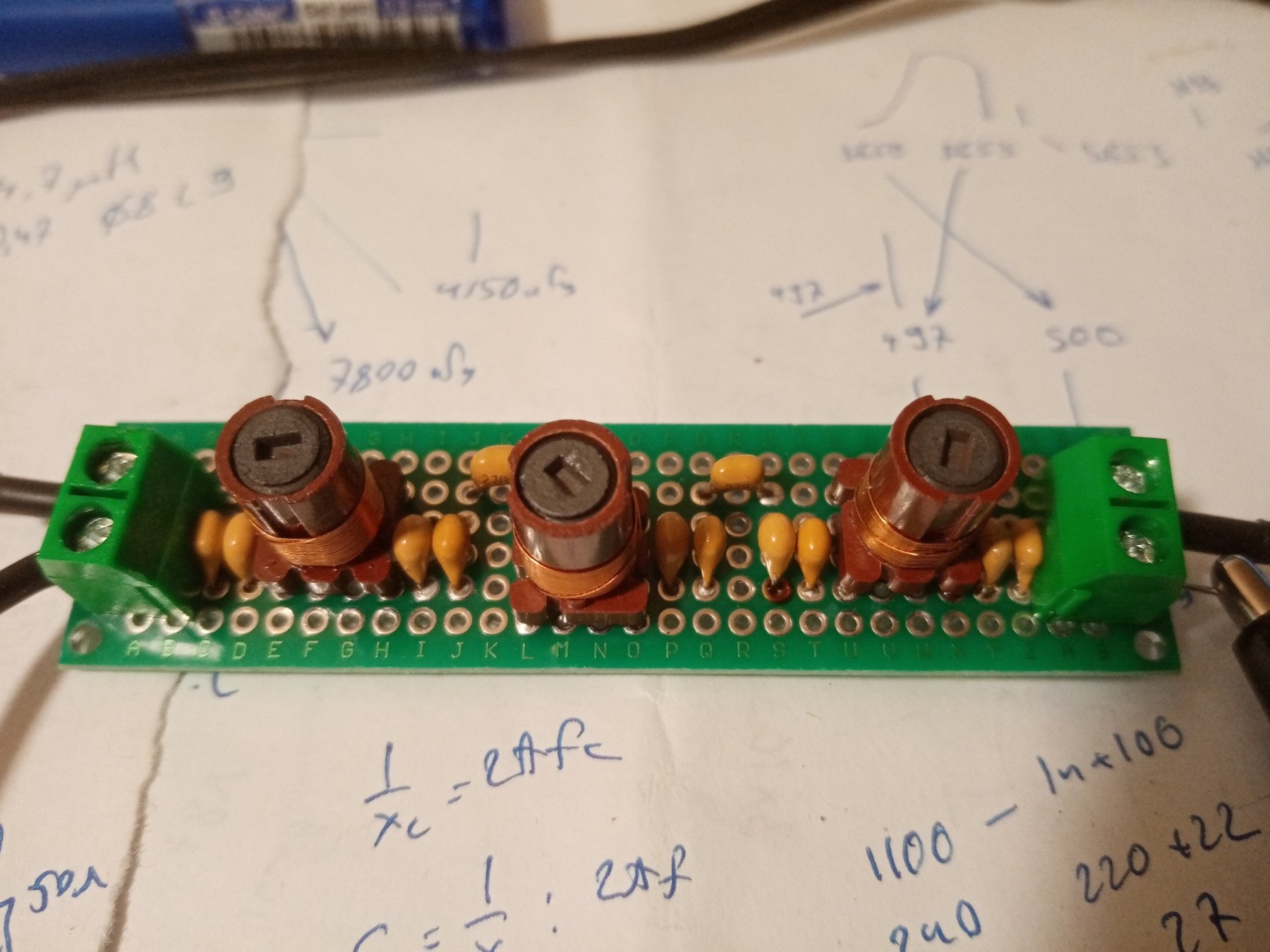

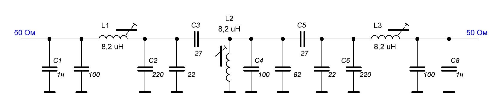

Вот я и сподобился докрутить катушечки и спаять фильтр
Поскольку нужных конденсаторов у меня не нашлось, то схема получилась вот такая

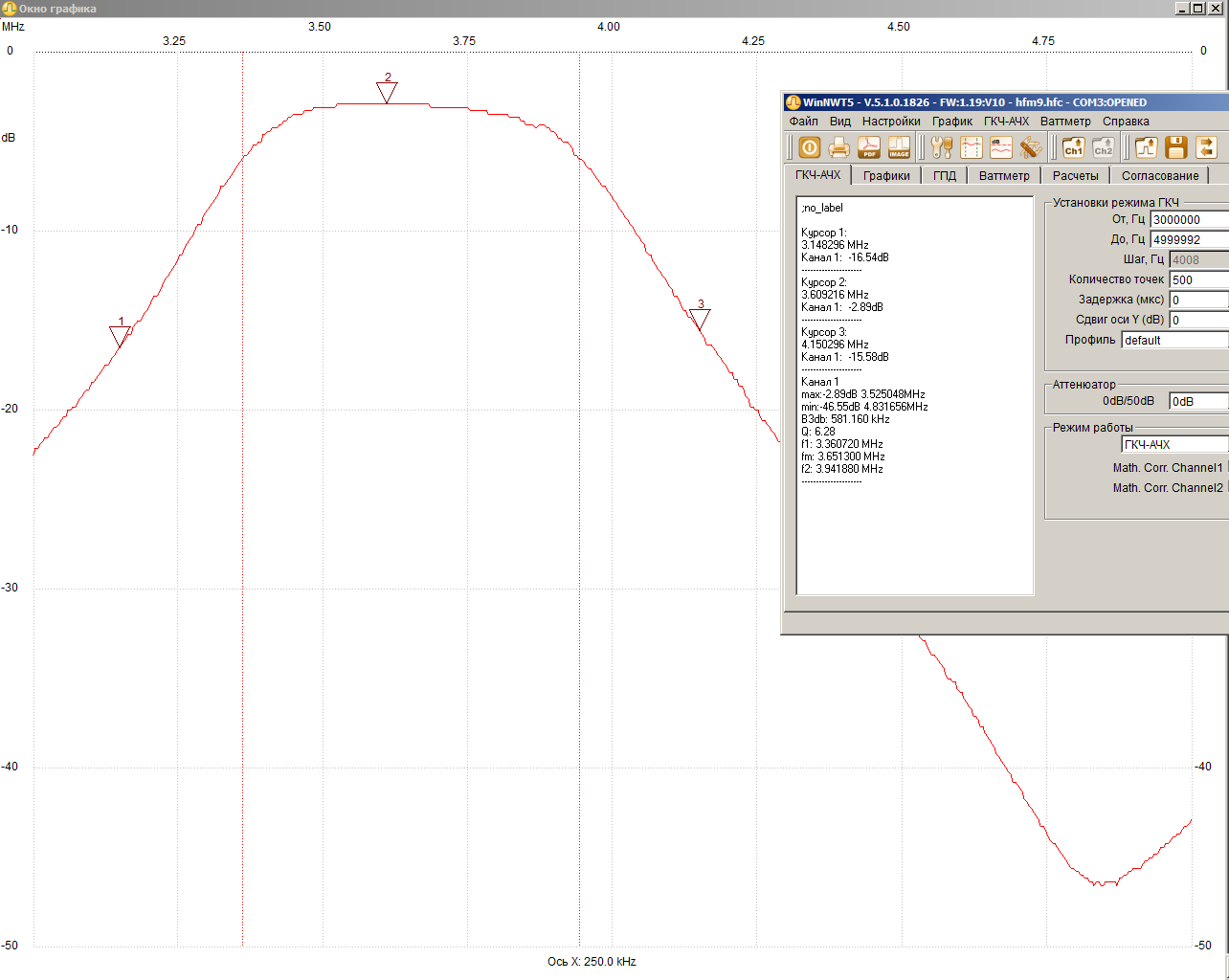

Померил
Почти совпало с расчётом, но поширше ворота. Видимо грубовата настройка сердечником

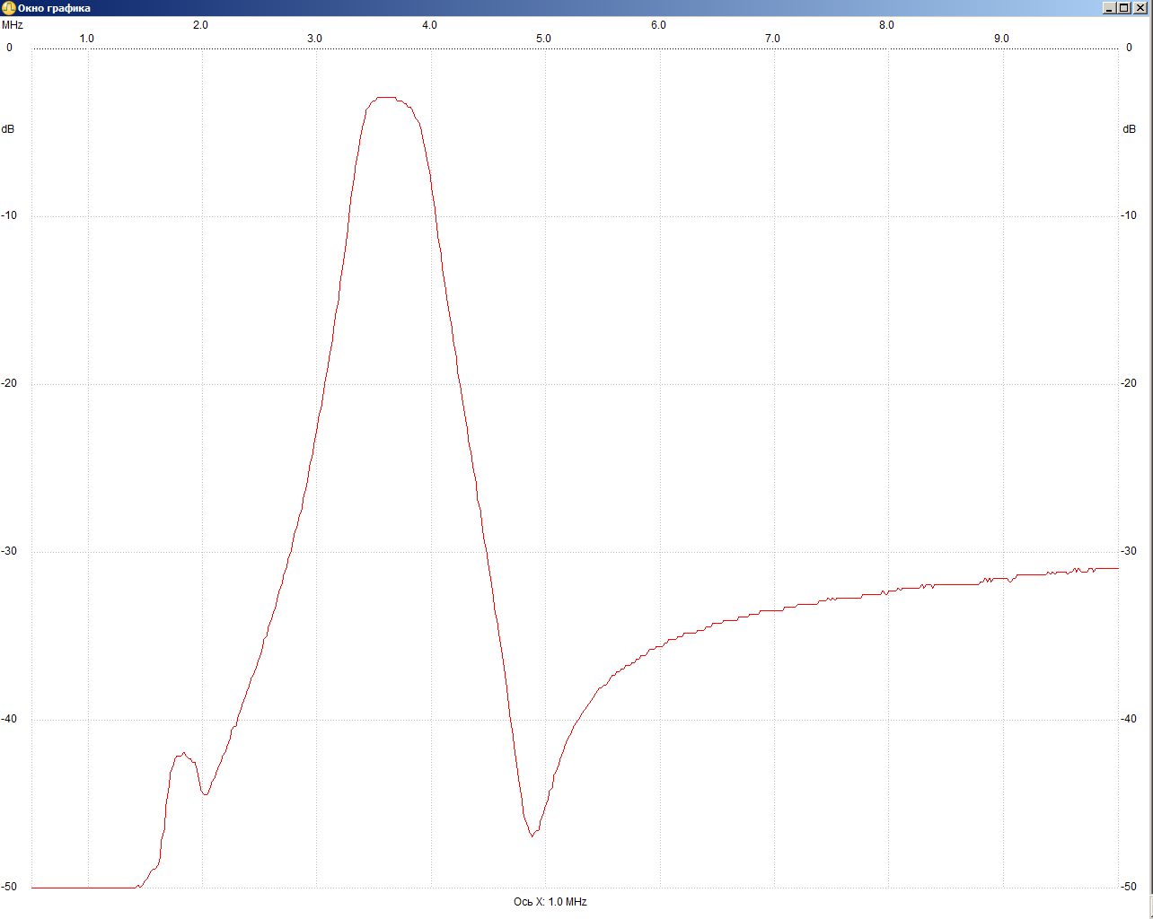

В дальней полосе идёт пролаз.
Экран что ли какой соорудить?
