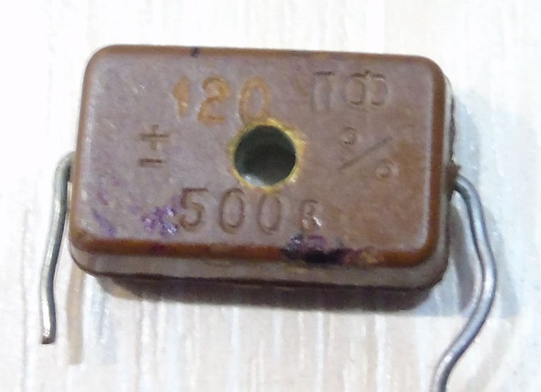

Итог издевательства:
До - емкость была измерена как 122пф, после - 112пф. (10пф минус)
Отверстие 3мм.

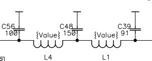

То есть Вы хотите использовать один и тот же ФНЧ c частотой среза чуть выше 30 МГц для всех диапазонов от 3.5 МГц до 29 МГц?
Пока именно так, что тоже имеет смысл, в дальнейшем конечно будут полосовые фильтры.
У упомянутого Александра в конструкции УМ так же стоит общий ФНЧ
(7.28 КБ) 0 скачиваний

Насколько я понял, у Тарасова этот общий ФНЧ имеет некоторый подъем АЧХ в районе 30 МГц. Собственно это и есть основная идея. Конечно, если работать только на ВЧ диапазонах, то можно и этим "встроенным" ФНЧ обойтись. В принципе, это совершенно необязательный элемент, если есть нормальные отдельные фильтры на каждый диапазон.
Такое упрощение схемы может хоть как-то работать при хорошей линейности УМ.
Не забудьте залить чем-нибудь отверстие в КСО. А вообще, это варварство - так портить конденсаторы. Лучше подобрать пару конденсаторов, соединённых параллельно, с нужной общей ёмкостью. Да и КСО - не лучший выбор для ФНЧ большой мощности. Максимум ватт 20 потянут. Из доступных лучше КТ-2

R4YAE писал(а):
08 ноя 2022, 19:58
У автора 200Вт через такие в ФНЧ дуют сто лет уже и не лопнули. Кондюки на 500 вольт

Сообщение R4YAE » 08 ноя 2022, 20:04
у КСО-2 реактивная мощность всего 10 вар

R4YAE писал(а):
08 ноя 2022, 19:58
Отверстие залепил пластилином (лучше конечно залить клеем БФ), пока ставить никуда не планирую, делал просто ради эксперимента, подбирать пары можно если их ведро и маленькая тележка и до пикушек не подобрать. Как вы сделаете например 82пф из допустим имеющихся несколько штук 200пф.?

ShAlex13 писал(а):
08 ноя 2022, 20:06
Схожу к деду на базар :) или в интернет

Сообщение ShAlex13 » 09 ноя 2022, 08:08
09 ноя 2022, 07:50
Сверло ближе и дешевле :)
