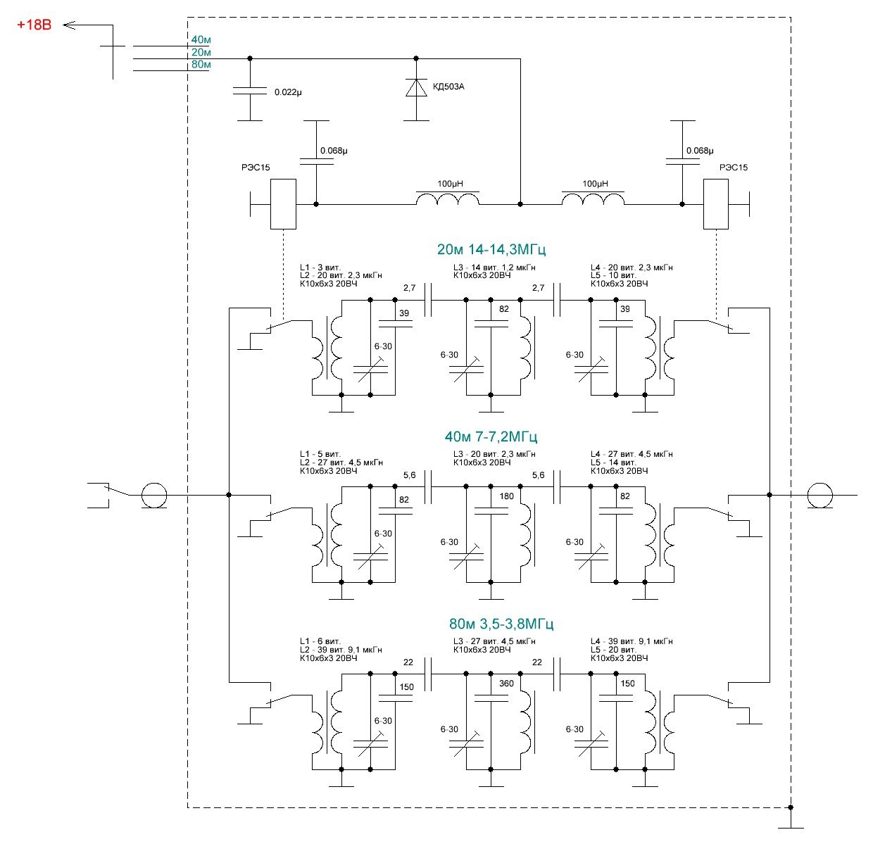

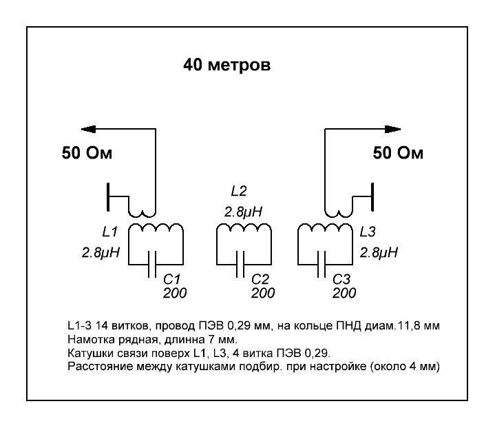

Перепутал данные катушек, вот правильная схема

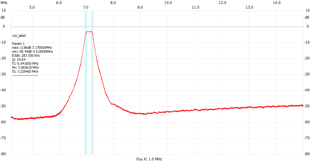

Снял АЧХ фильтров. Думаю, неплохо- Вложения

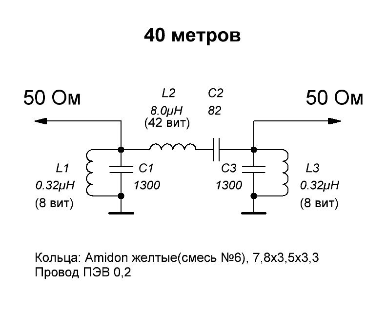

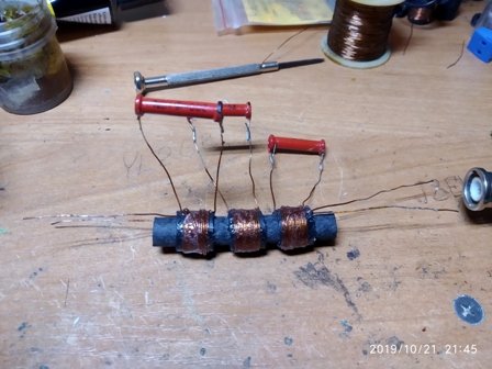

Сделал парочку экспериментальных вариантов, как раз на 40-ковку, не такие фундаментальные, как ваши, но работают.
Первый вариант на колечках карбонильных от Амидона, по широко известной схеме.
Потери очень порадовали, а вот прямоугольность не совсем.
Сегодня эфир, как в далекой деревне, а завтра, как на электростанции. Короче, фильтры со входным 50 Ом весьма актуальны.

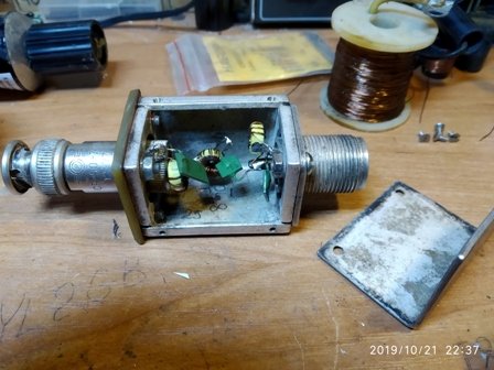

Второй фильтр, несмотря на неудобоваримый внешний вид, мне понравился больше. Особенно, возможностью менять полосу изменяя связь (расстояние) между катушечками. Фильтр намотан на изоляции от коаксиального кабеля по данным из статьи Гончаренко. Хочу, но не знаю как и когда получится, сделать на несколько диапазонов, в корпусе и т.д.
GL & 73! Dmitriy

В этом варианте полное включение контуров, да и ширина полосы пропускания великовата. Попробуйте с катушками связи или с емкостными делителями. У катушек на кольцах, ферритовых или из карбонильного железа, добротность как правило больше 200, так что затухание в полосе пропускания будет минимальным, поэтому полосу пропускания можно сузить

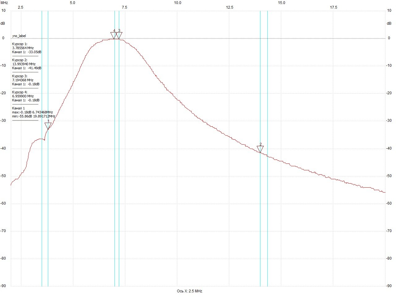

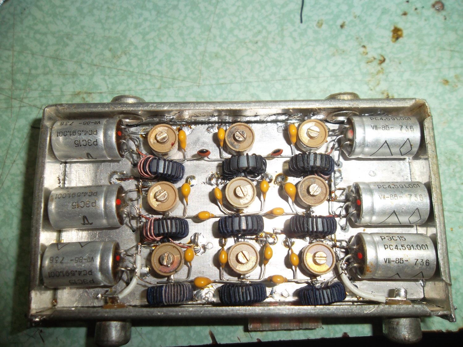

В ламповом приёмнике Беленецкого на 6Ф12П я применил раздельные трёхконтурные ПДФ на каждый диапазон, катушки которого намотал на ферритовых колечках 10мм. Вот АЧХ фильтра на 40 метров

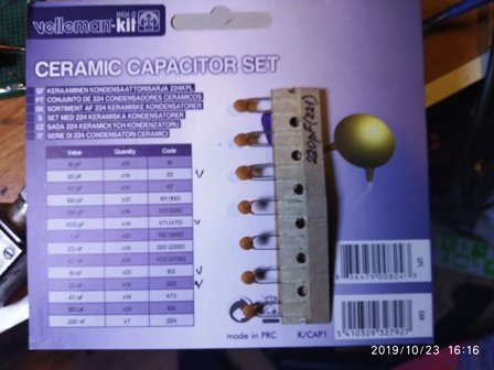

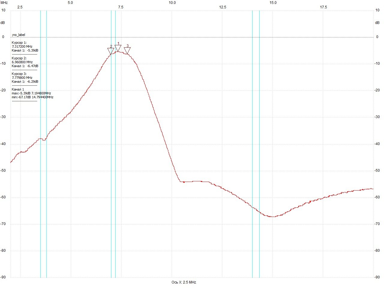

Получил неожиданный результат:
Захотел "причесать" фильтр на изоляторе от кабеля (фото выше) и заменил здоровенные трубчатые конденсаторы на современные, купленные в интернете. Заменил...
Потери с -0,2 дБ выросли до -6,3 дБ!
Вот тебе и "Velleman - Kit High-Q", вот тебе и "made in PRC". Получается керамика такое "Г", что конденсатор в 200 пф даже на 7 мГц не поставишь.
Картинка с характеристикой на "Velleman - Kit High-Q" внизу. Характеристика на наших "трубках" в посте, который выше.

Это ж какие-то дисковые конденсаторы из хер пойми чего, они мне почему то красные флажки напоминают) Китайские выводные желтые норм есть, внутри которых обычный смд кондер стоит
