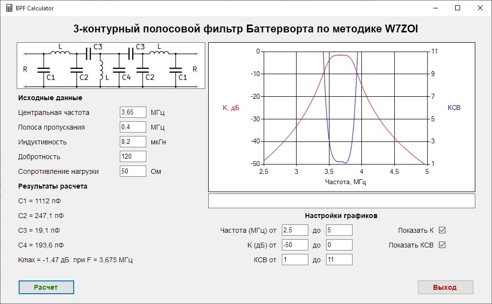

Сделал еще один простой компактный калькулятор для расчета трехконтурных полосовых фильтров по методике W7ZOI.
Для работы требуется .NET Framework (в Windows 10 он присутствует по умолчанию).
Неправильно введенные исходные данные подсвечиваются красным цветом. В случае невозможности расчета (при некоторых сочетаниях центральной частоты, полосы пропускания и добротности) появляется соответствующее сообщение.
Если перемещать указатель мыши над графиками, то отображаются точные значения частоты, коэффициента передачи и КСВ.
BPFCalc.zip
(17.52 КБ) 626 скачиваний

Сообщение R9OFG » 06 янв 2022, 00:11
Oleg, здорово!
Баг небольшой, если разделитель точка

Сообщение Oleg » 06 янв 2022, 00:36
R0AEK,
Это не баг, это фича :D :D
Я использую double.TryParse для преобразования из текста в число, а эта функция по умолчанию воспринимает только установленный в системе десятичный разделитель. В принципе это правильно, но для пользователей не очень удобно. В MS Excel, кстати, точно также вводятся числа.
Но если будет время, то я посмотрю как можно переделать ввод данных.

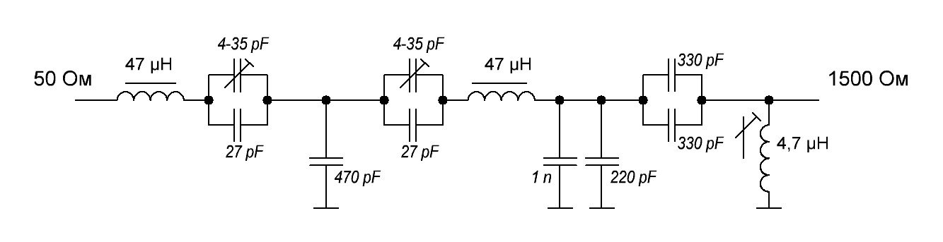

Сообщение ru0aog » 09 фев 2022, 11:48

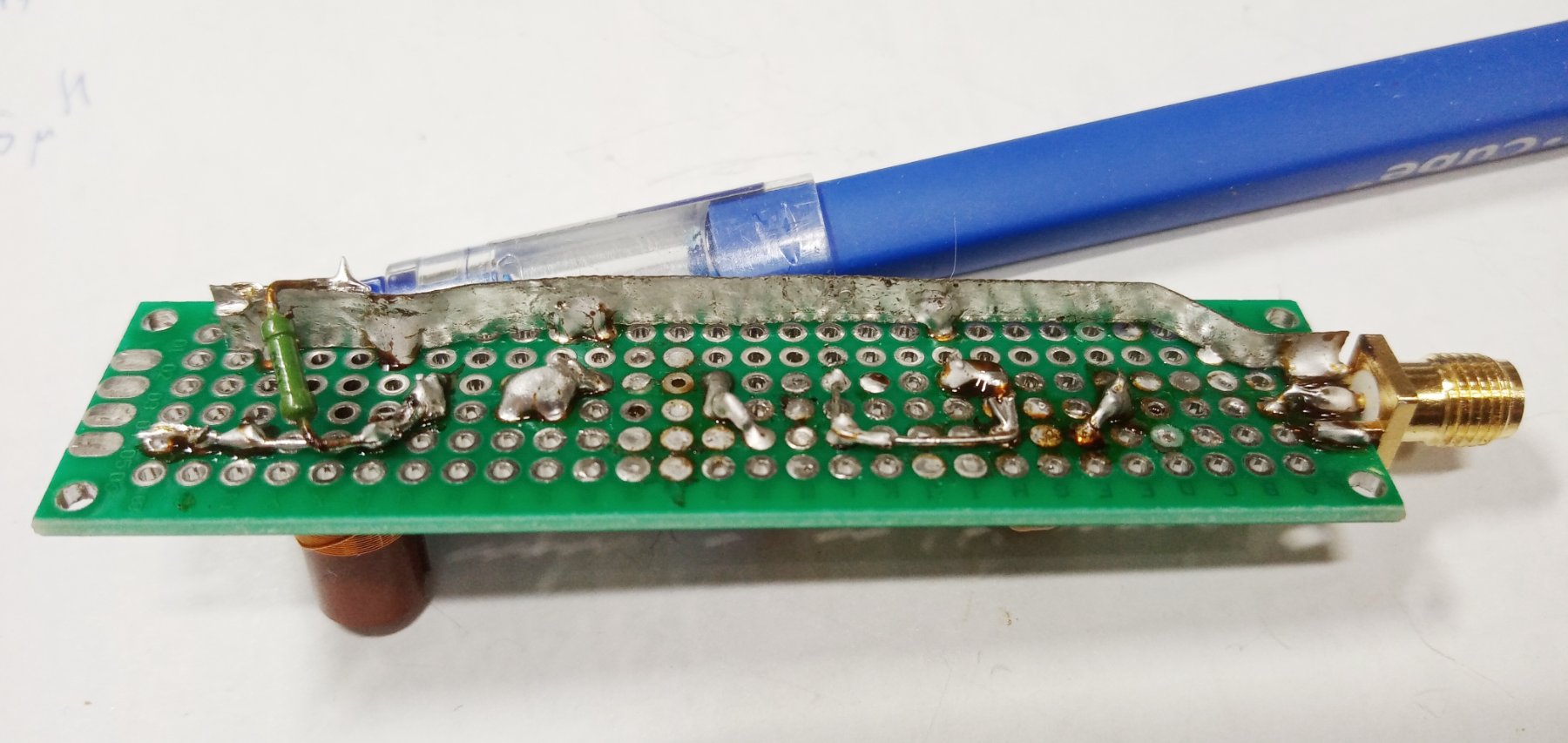

Уже стало ясно, что из SMD индуктивностей ничего путнего в плане ДПФ не получить.
С другой стороны, аксиальные дроссели неплохо себя показали, но они имеют большой разброс (как правило в меньшую сторону) и не позволяют производить подстройку.
Поэтому после непродолжительного моделирования было принято решение совместить подстройку переменными конденсаторами для "большеразмерных" дросселей и подстройку сердечником для "малогенревых" катушек.
Схема ДПФ на 80 метров приведена к стандартному ряду:

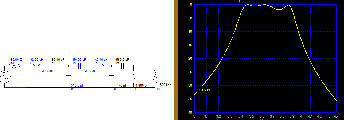

На модельке что-то получилось

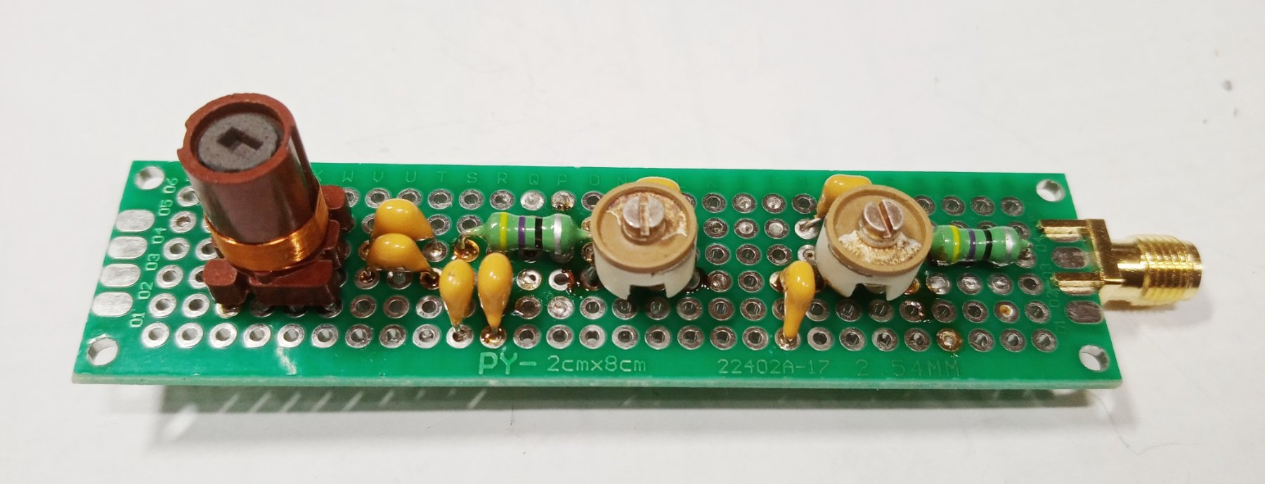

Паяем:
Дроссели оказались фактически на 42 мкГн, но это не проблема. Эти контура удалось настроить подстроечными конденсаторами.
Последний согласующий контур имеет конденсаторы довольно большой ёмкости и небольшую индуктивность, а значит, катушку проще изготовить и подстроить сердечником.
На стандартном китайском каркасе 8 мм вышло 18 витков провода 0,2 мм.
Земляную шину провёл полосочкой лужёной жести, иначе высокие частоты плохо проходят по земле и плохо давятся ДПФ-ом.

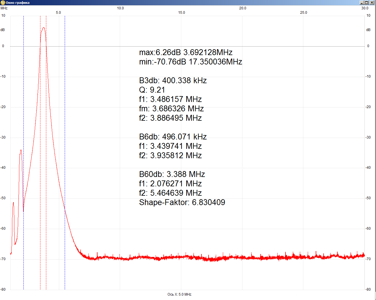

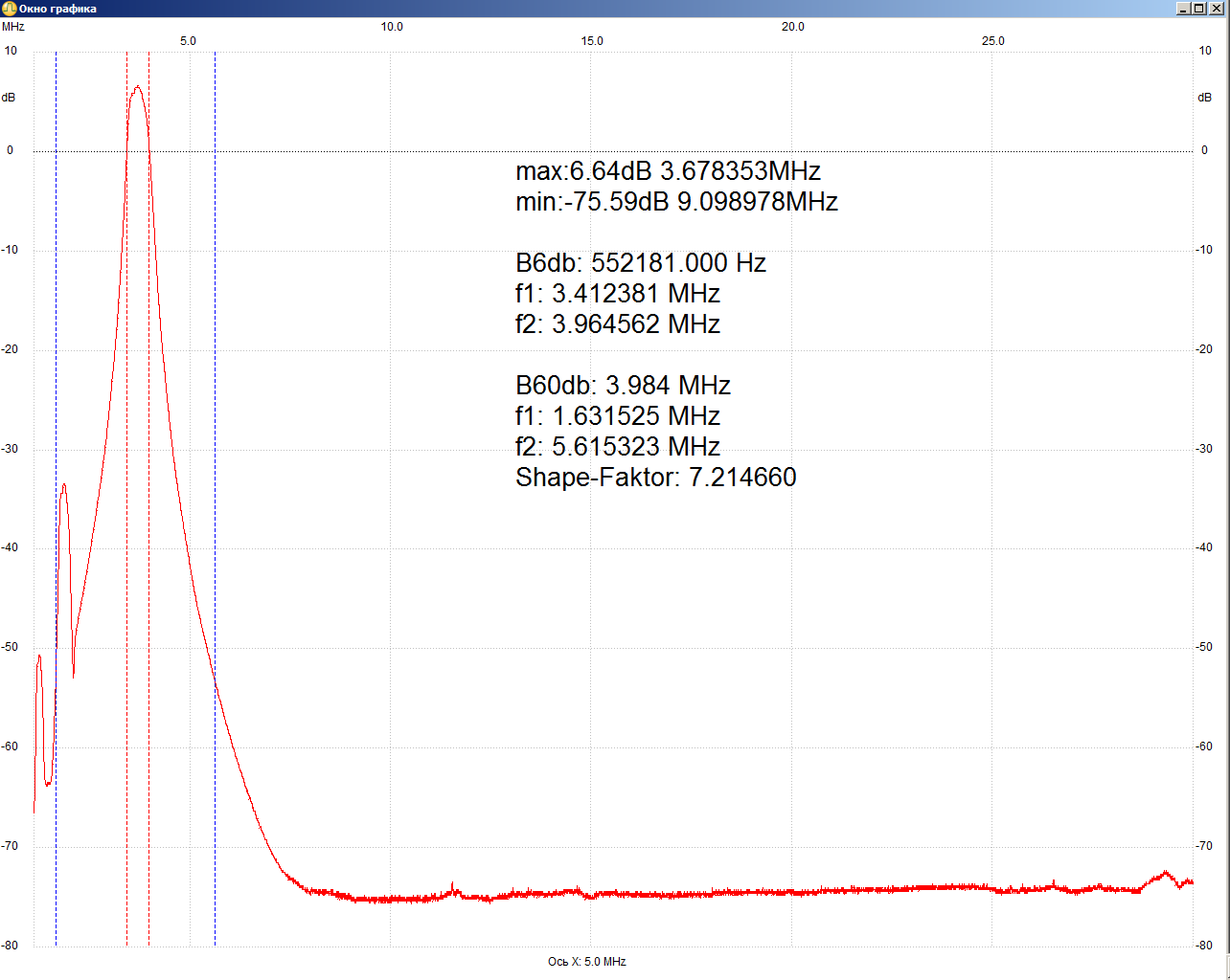

Общий график:

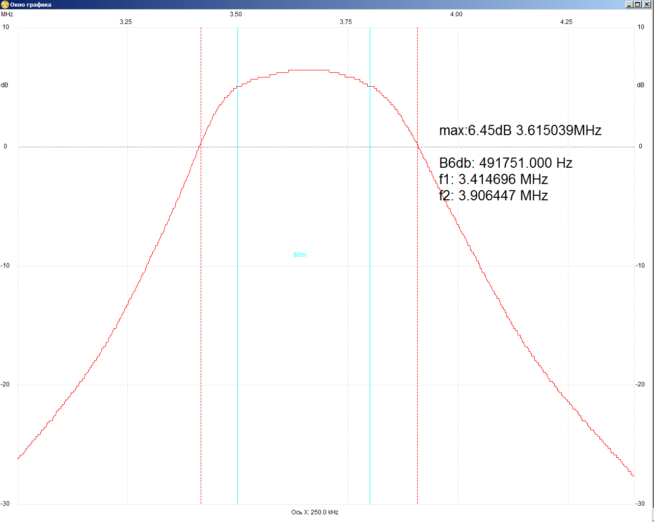

Около вершины:
Может быть, плохо то, что происходит трансформация напряжений: при переходе от 50 Ом к 1500 она составляет +6 дБ по напряжению.
В режиме приёма это плюс.
Зато при передаче напряжение на выходе ДПФ будет ниже на те же 6 дБ.

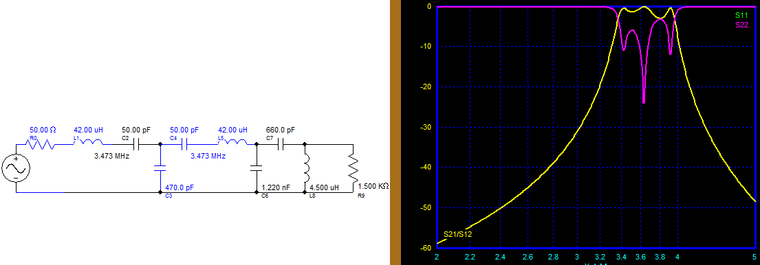

Сообщение ru0aog » 09 фев 2022, 15:07
Oleg, спасибо. Ваш совет тогда очень помог.

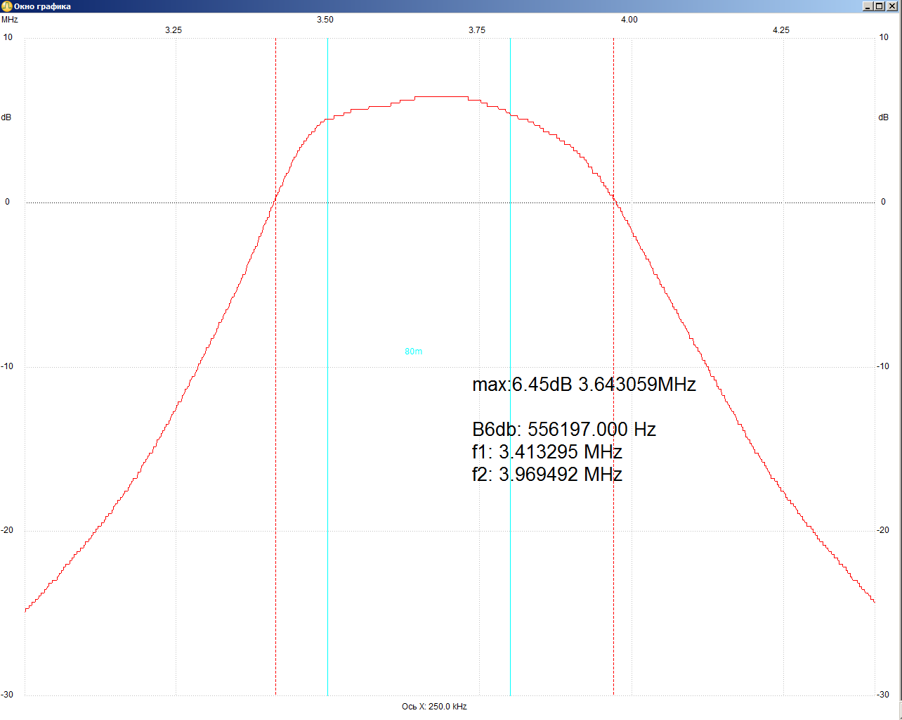

И всё вроде неплохо, но широковата полоса.
Попробовал немного поиграть с номиналами.
Должно быть лучше
Перепаиваю.
Снимаю характеристику.
В дальней зоне будто бы подавление похуже: было -75 дБ, стало -70 дБ. Странно.
В ближней зоне полоса уменьшилась. Коэффициент передачи тот же.
