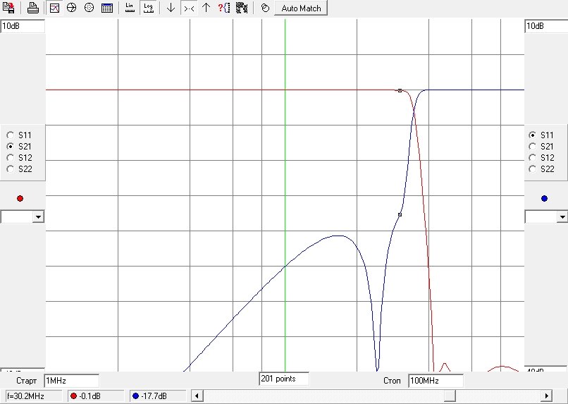

Если этот фильтр предполагается использовать только на диапазон 28 МГц, то "ямки и горбики" в районе 20 МГц мало на что влияют.
Если же преполагается использовать его сразу на нескольких диапазонах (скажем 21 МГц, 24 МГц, 29 МГц), то имеет смысл обратить внимание на входной импеданс этого фильтра на разных частотах.
Для 21 МГц |Z|=50.04 Ом (50.04+j0.11)
Для 25 МГц |Z|=59.57 Ом (59.4+j4.54)
Для 29.7 МГц |Z|=71.75 Ом (68.97-j19.79)
То есть в диапазонах 21 МГц и 29 МГц нагрузка выходного каскада усилителя будет отличаться в 1.4 раза (при "идеальной" активной нагрузке 50 Ом со стороны антенны), что довольно заметно повлияет на выходную мощность.

Так Вы сделали ФНЧ с частотой среза около 35 МГц. При чем тут низкочастотные диапазоны?
Или я что-то не так понял?

Если цель одна - обрезать гармоники на выходе УМ выше 30МГц, то можно и так оставить, особой роли не сыграет, а портить хороший конденсатор нет смысла.

Обычный ФНЧ с частотой среза выше КВ диапазона, я же не говорил что ВЧ диапазоны вообще не нужны.

То есть Вы хотите использовать один и тот же ФНЧ c частотой среза чуть выше 30 МГц для всех диапазонов от 3.5 МГц до 29 МГц?
А в чем тогда смысл этого ФНЧ на диапазонах 3.5, 7 и 10 МГц? Третья гармоника попадает в полосу пропускания фильтра. А в диапазоне 3.5 МГц вплоть до восьмой гармоники. То есть фильтр можно и не подключать :D :D
