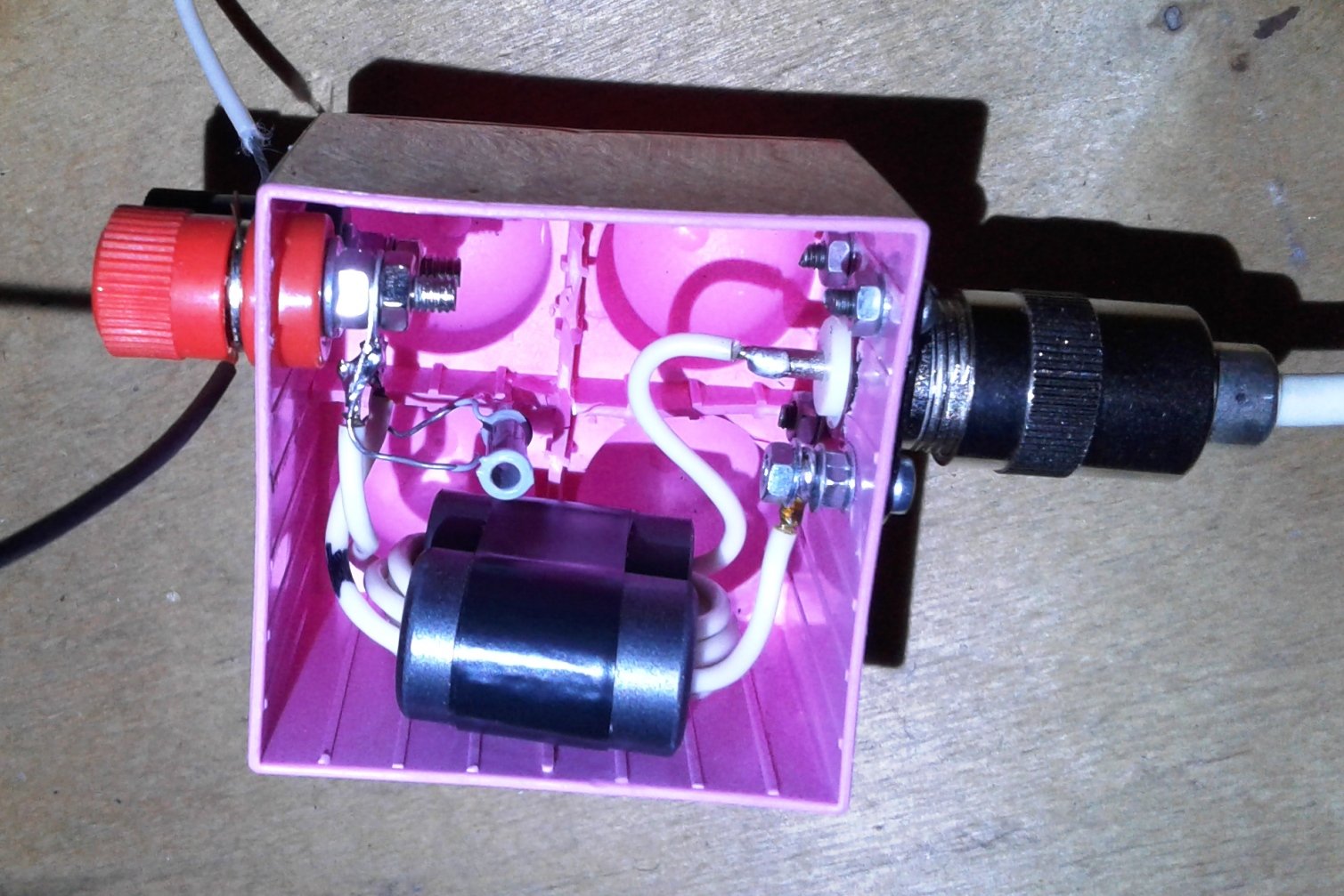

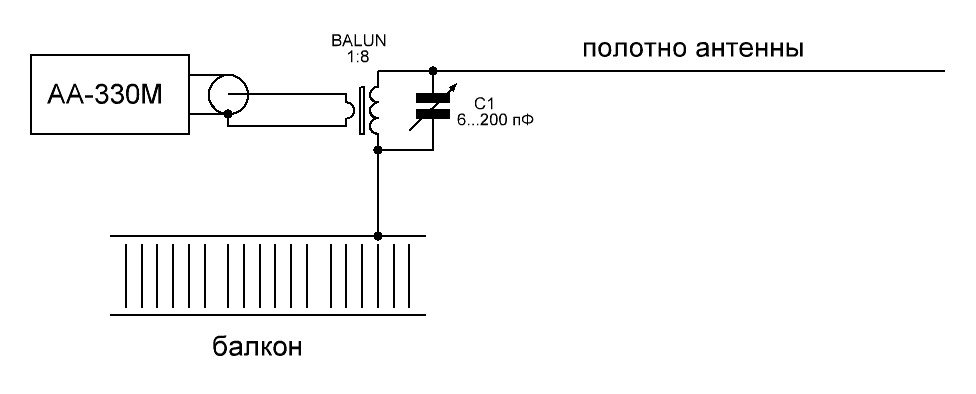

Ну не совсем "обычная верёвка"
Вот такого типа Вдохновился антенной Фукса, или как она там назывется... Fed End?
Попробовал разные согласования и остановился на обычном трансформаторе. Подрезая полотно и подбирая ёмкость и соотношение витков настроил на 80 метров.

Очень даже неплохо получилось.
Впервые слышу. Надо будет просветится.

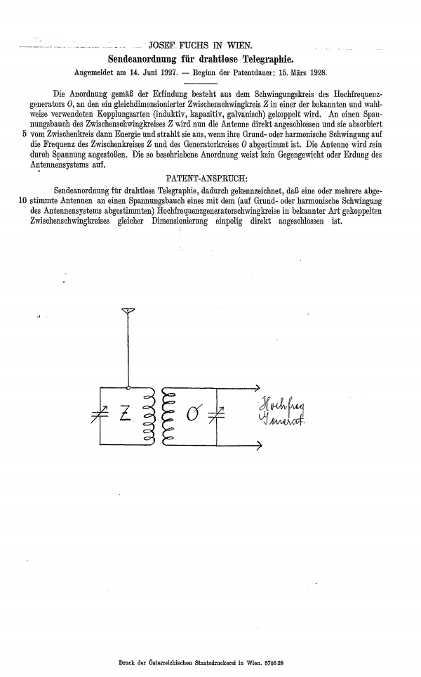

Ну это полуволновый диполь, питаемый с конца.
А Фукс - это согласующий трансформатор в виде резонансного контура с высокоомным выходом в сторону антенны.
Патент 1928 года https://www.ruqrz.com/svojstva-antenny-fuksa/
У буржуев придумал название The End Fed Half Wave Antenna
http://www.aa5tb.com/efha.html

Балконный "противовес", это окончательное решение или будут ещё эксперименты?

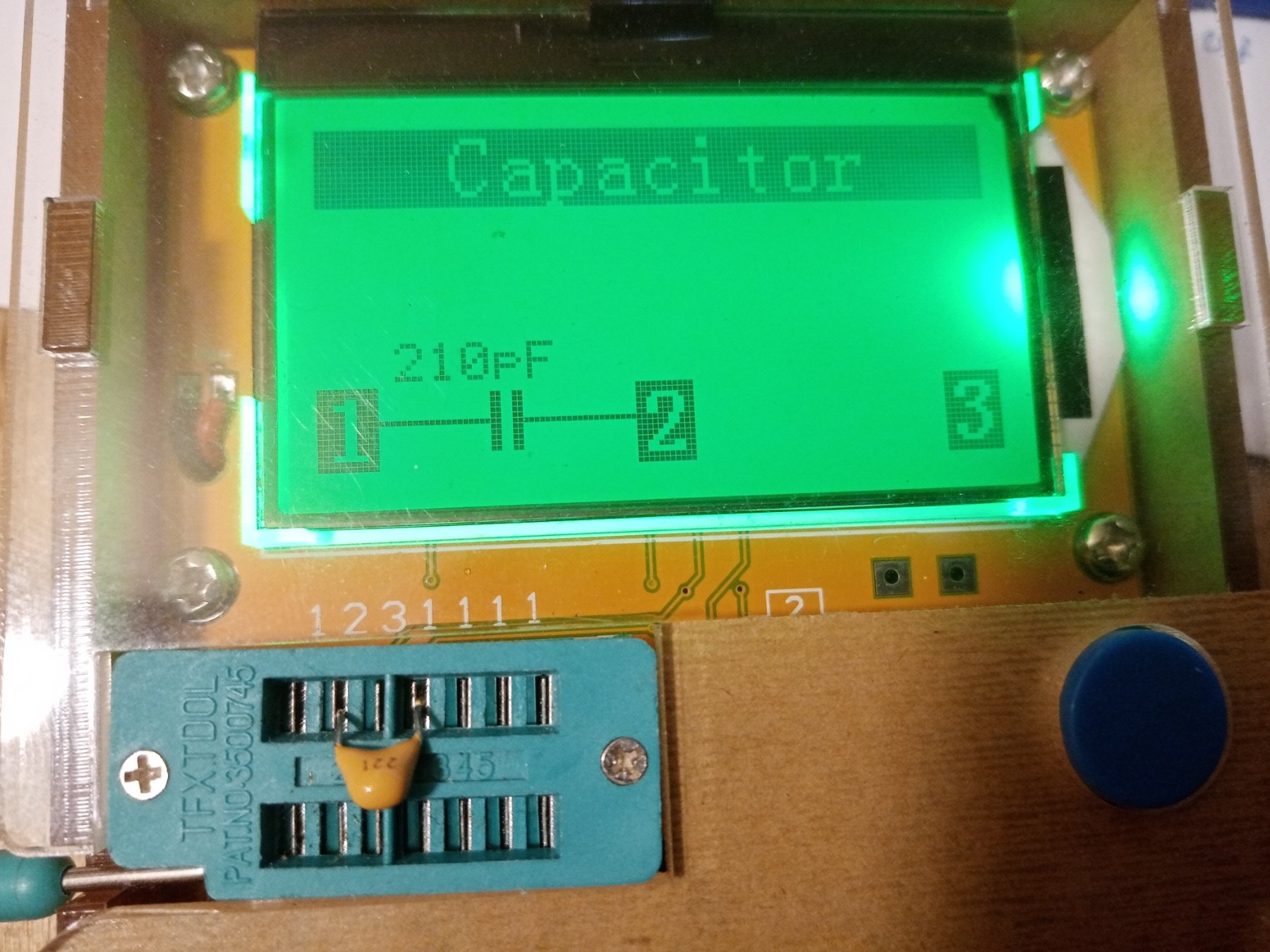

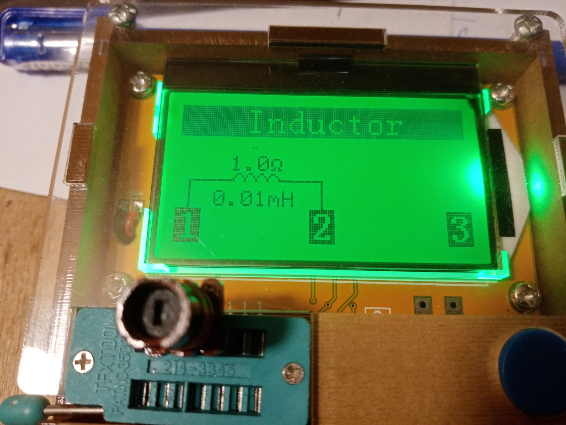

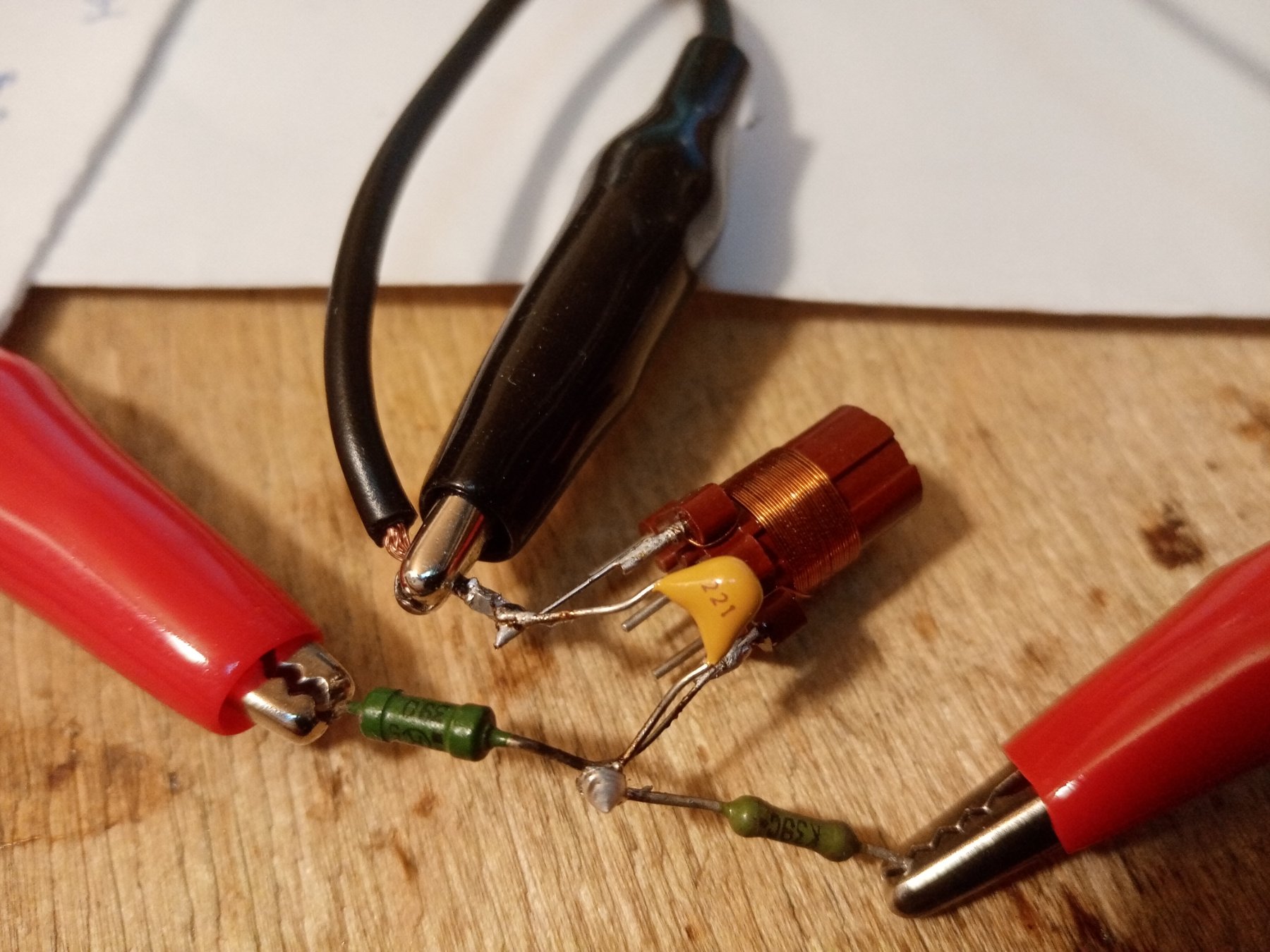

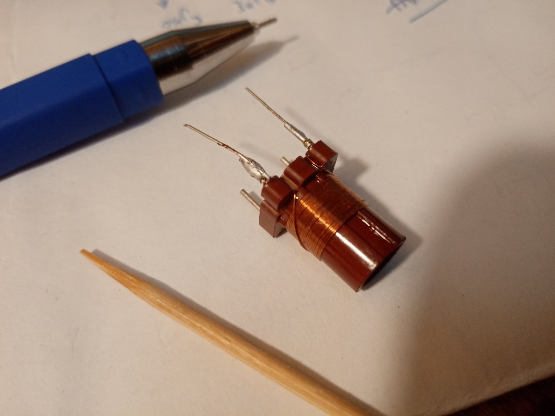

Так, пока суть да дело, намотал я один контурок
25 витков, длина намотки 5 мм, диаметр 8 мм
Судя по расчётам, индуктивность без сердечника должна быть 3,5 мкГн.
Замеряем в китайском приборчике... а он нифига не видит
Ладно.

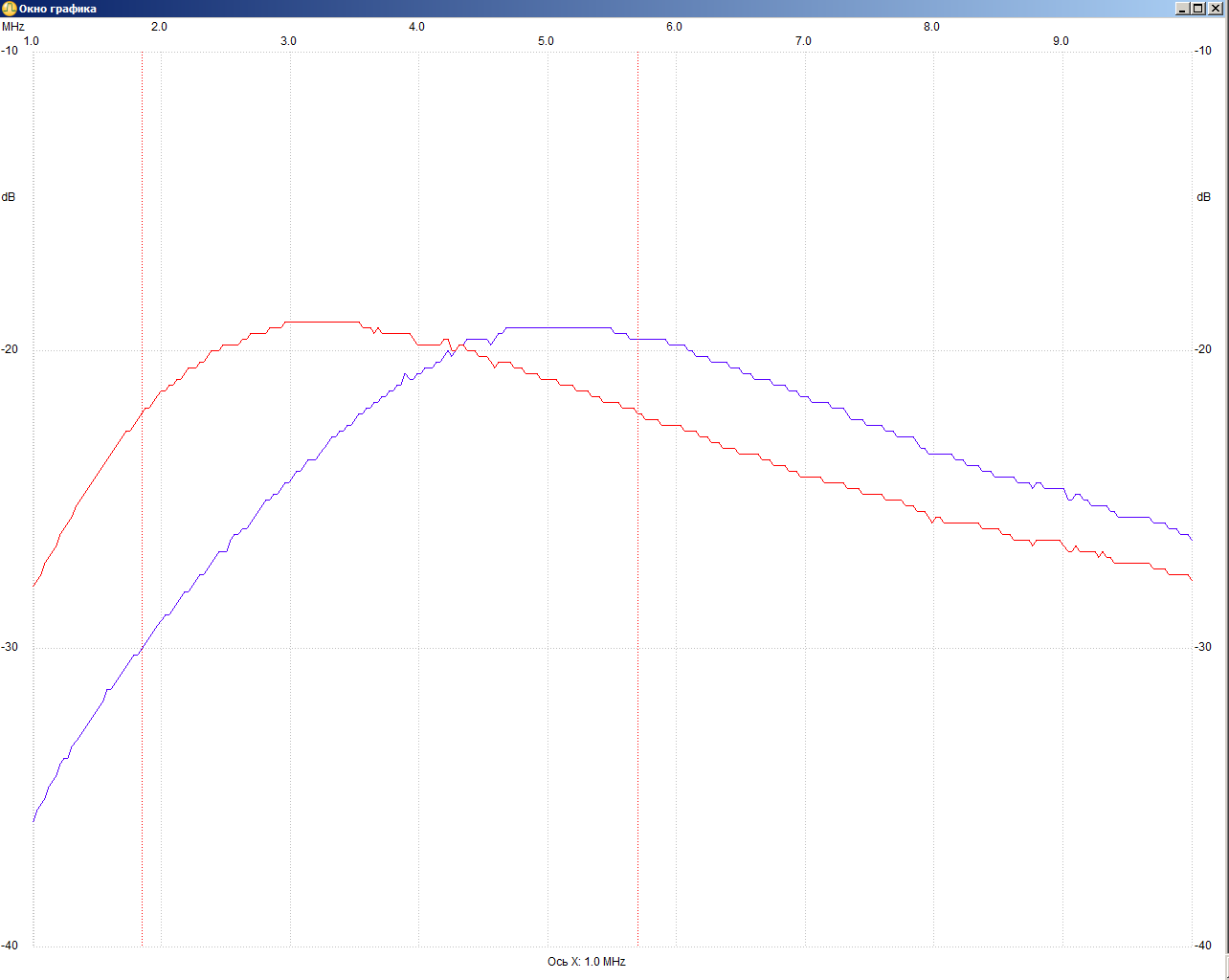

Зато можно сделать контур и снять его АЧХ.
Высокоомный пробник я куда-то засунул и быстро не найду.
Но можно прикинуть.
Если с сердечником мы получим примерно 8 мкГн, то с конденсатором 220 пФ, импеданс контура будет примерно 200 Ом.
Проверяем, правда ли 220 пФ ? Нет, неправда. 210 пФ
У нас вход NWT 50 Ом, и выход тоже 50 Ом.
Чтобы худо-бедно согласовать это всё с контуром, можно поставить пару резисторов по 390 Ом, например так: Снимаем АЧХ Центральные частоты примерно равны 5400 кГц при почти выкрученном сердечнике, и 3770 кГц при вкрученном.
Значит, индуктивность этой катушки можно менять от 4,2 до 8,5 мкГн.
Думаю, пойдёт.
Ладно.
Но можно прикинуть.
Думаю, пойдёт.

Подобная фиговина есть от Тележникова. Брал лет 10 назад.
На измерительный прибор не тянет - уж очень большой разброс последовательно снятых показаний.
