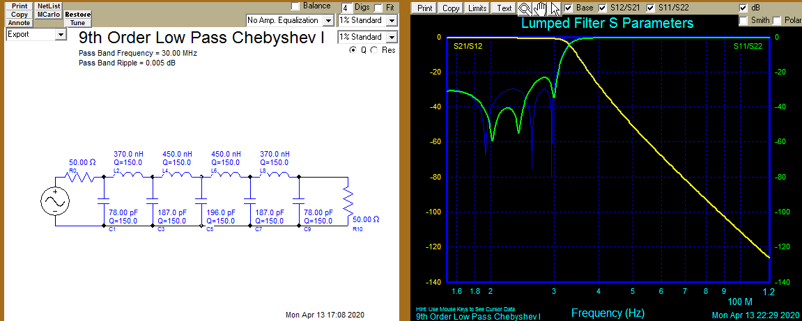

Сообщение Vладимир » 13 апр 2020, 23:30
перерасчитал фильтры заново ,
из данного грфика, по расчотам, ксв не должен привышать 1.1
запаял пока только фильтр на два диапазона 24-28мгц
ачх в норме, а ксв опять не к чорту.
на диапазоне 24 примерно 1.7
на диапазоне 28 примерно 1.5
пробовал запитывать проводами разной длинны
провод 1м ксв 1.63 по прибору сопротивление r=50 om
провод 50 см ксв 1.4 по прибору сопротивление r=28 om
пробовал немного увеличить индуктивность первой и последней катушки
на диапазоне 28 мгц ксв 1.01 (УРА !!!!)
а на диапазоне 24 мгц ксв 2.4 (совсем не УРА )
подскажите в какую сторону копать.

Сообщение R9OFG » 14 апр 2020, 09:53
Vладимир,
этим самым Вы как раз согласовываете данный ФНЧ по входу и выходу.
ИМХО - делать свой ФНЧ на каждый диапазон

Сообщение Vладимир » 14 апр 2020, 19:34
этот фнч для киловатника , размер реле не позволит подводную магистраль и отводную сделать короткой, а с длинной ниже 40 дб не загасить.
