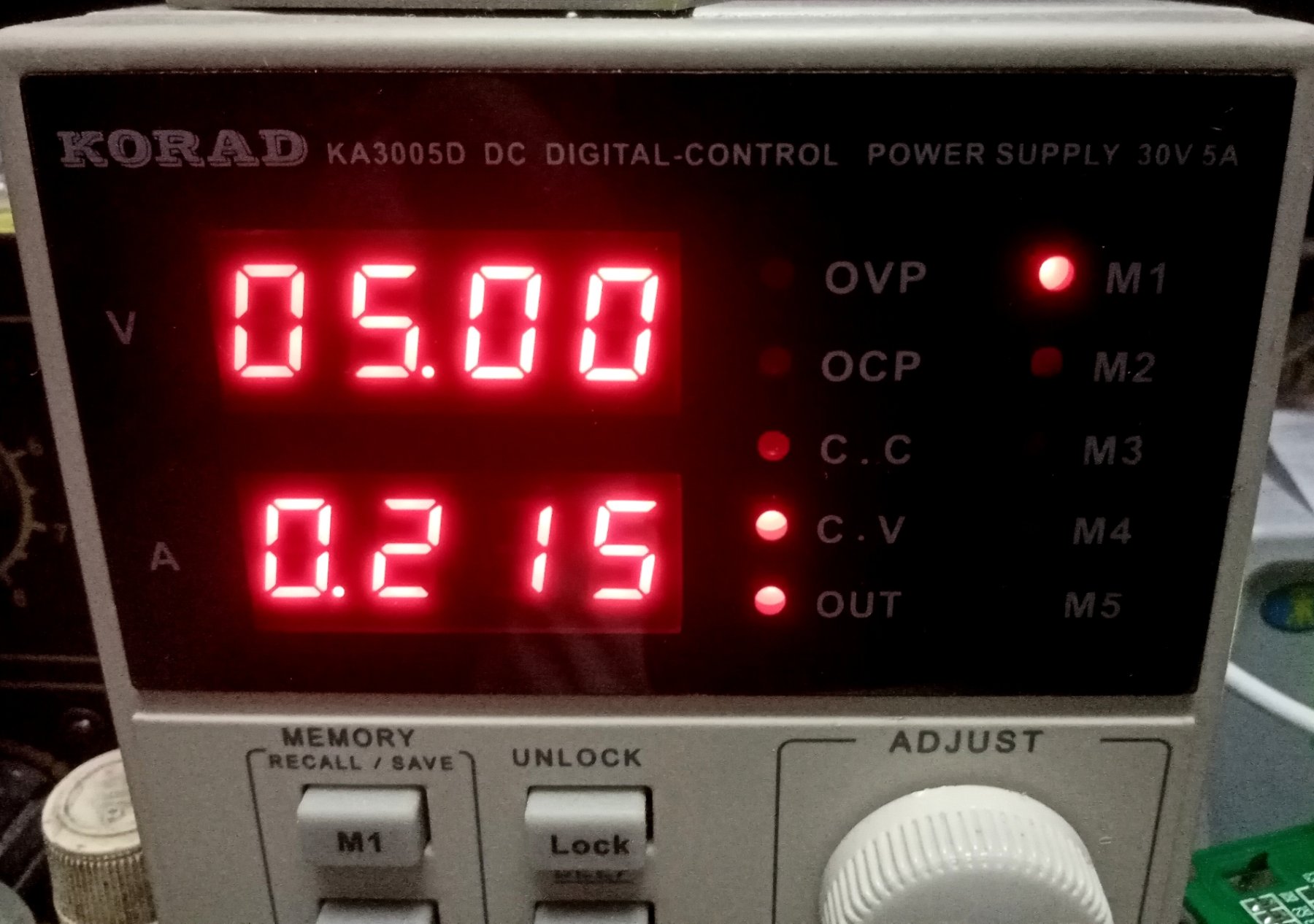

Питается плата от +5 В.
Сразу после включения токопотребление платы около 0,47 А - это нагревается печка.
Далее, потребляемый ток падает до 0,22 А.
Термостабилизация происходит в течении примерно 10 минут.
