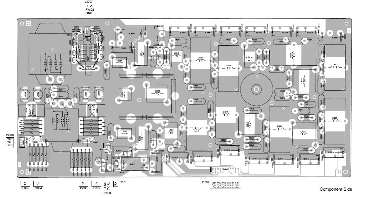

ФНЧ, впрочем как и ДПФ имеют определенные требования к разводке. Обязательно смотреть массу, что бы не было длинных земляных петель по входу и выходу. Для этого удобно "прошивать" земляной полигон насквозь. При больших мощностях, лучше сделать верхний слой сигнальным, а нижний земляным. Соответственно индуктивности расположить сверху, конденсаторы как удобнее, я например расположил снизу. Однако, фирмачи делают по другому, земляной полигон сверху и убирают полигон под катушкой. Детали, катушки и конденсаторы, тоже все сверху, снизу почти нет земли и максимально короткими и толстыми проводниками все это дело соединяют в схему.
Например вот: По поводу 50 Ом дорожек, тут конечно желательно, но очень проблемно, так как детали и габариты платы диктуют свои условия, но стремиться конечно надо. Лично я забил на этот момент, ну не влезало и все тут. У фирмачей, не видел особого стремления к 50 Омной плате, и иногда вообще, как черт на душу положит.

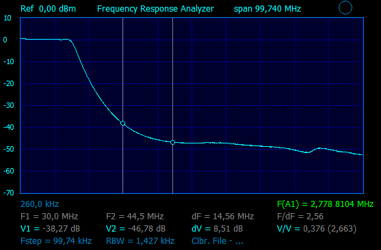

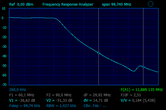

Сообщение Vладимир » 03 мар 2020, 18:04

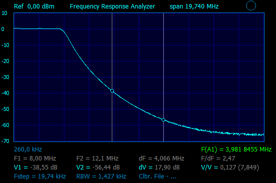

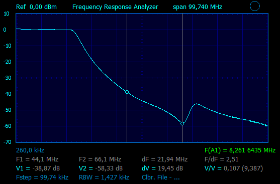

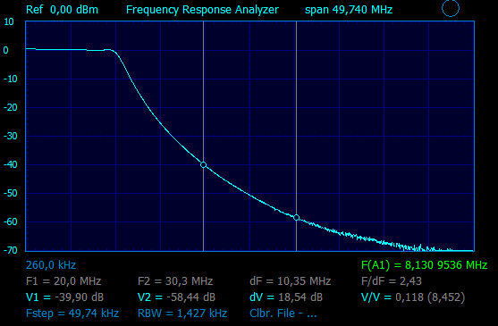

развел и испытал новую плату фнч для усилителя на rd16 от US5MSQ
ачх до 2 мгц
ачх до 4 мгц
ачх до 10 мгц
ачх до 15 мгц
ачх до 22 мгц
ачх до 30 мгц

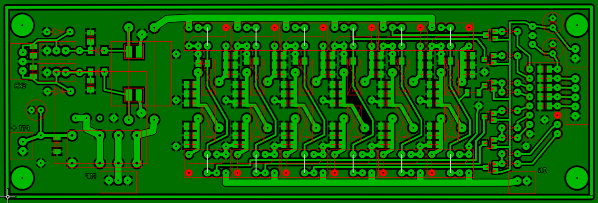

Сообщение Vладимир » 03 мар 2020, 18:11
ну и печатка для всего этого .
на номиналы индуктивностей и ёмкостей не обращайте внимания ,
это рабочеи записи
это рабочеи записи

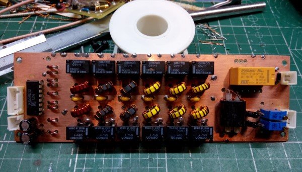

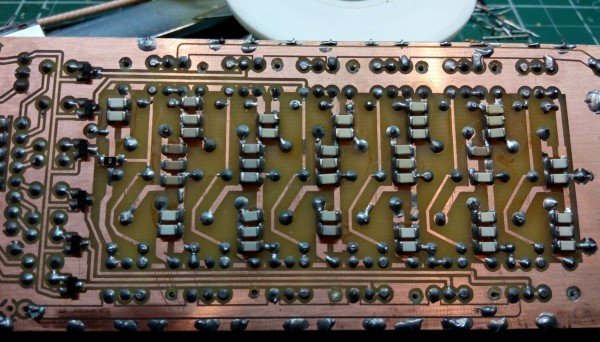

Сообщение Vладимир » 10 мар 2020, 09:59
На фото выше на диапазоны 160 и 80 метров стоят чёрные кольца , они мне не понравились ,большие потери на них,
переделал на красные но более тонким проводом , чтоб обмотки влезли .
