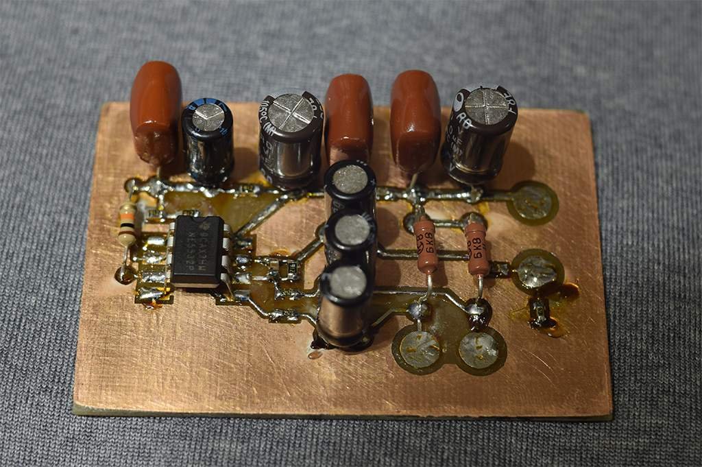

Преобразователь балансного выхода микрофона к не балансному нужна схемка
Сообщение tygra » 20 окт 2019, 19:29
Сообщение AZM.SU » 20 окт 2019, 19:48
tygra, миленько. Особенно преобразователь в высокое
Я думаю ограничится 24 вольтами для своего BM-800, у него всё равно внутри стабилизатор в 12 вольт.
Преобразователь в высокое запилю на MT3608, после него повешу LC фильтр и за ним L7824, чтобы уж точно никакие свисто-шумы с импульсника не лезли. А сам микрофонный усилитель/повторитель на NE5532.
Сегодня платку развёл, ЛУТ накинул на текстолит, чуть попозже вытравлю.
У вас какой ОУ в тракте?

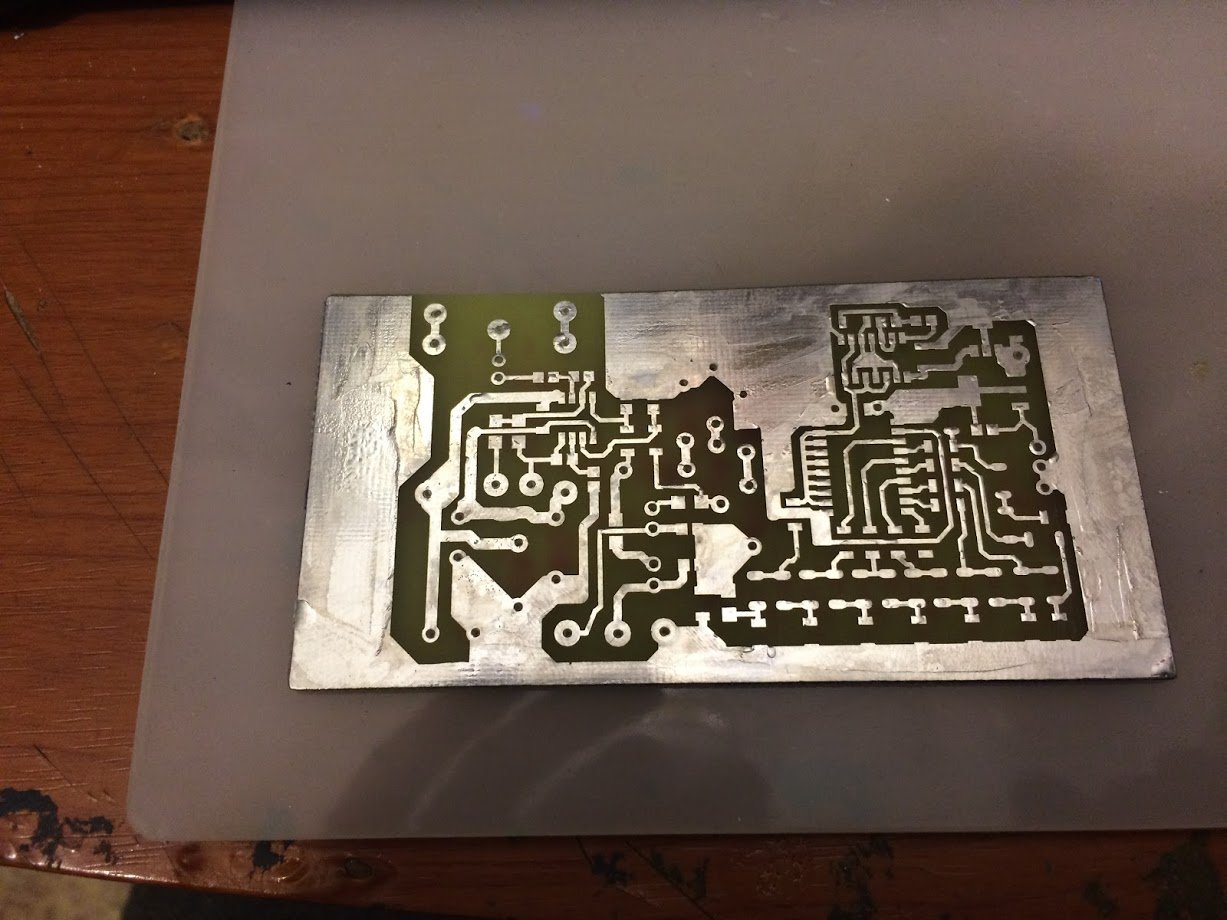

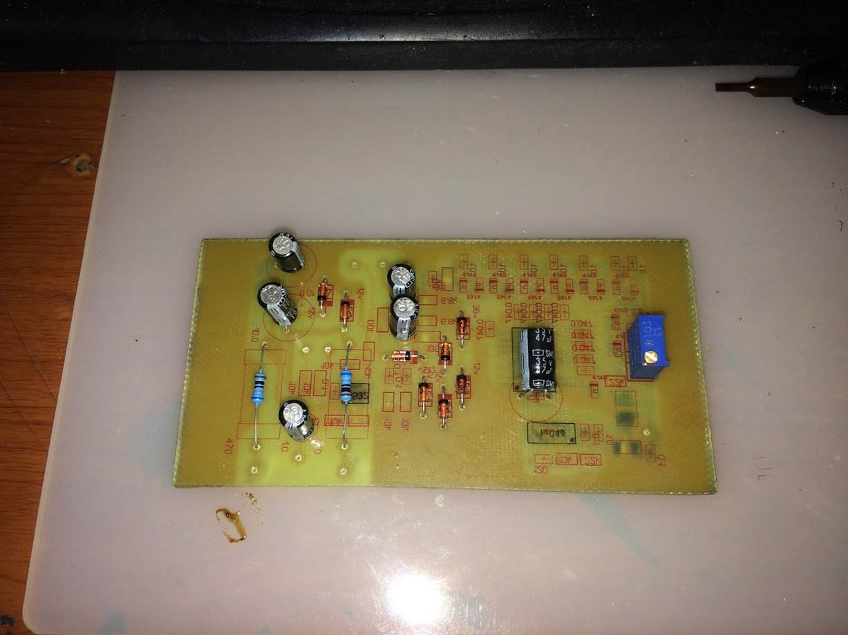

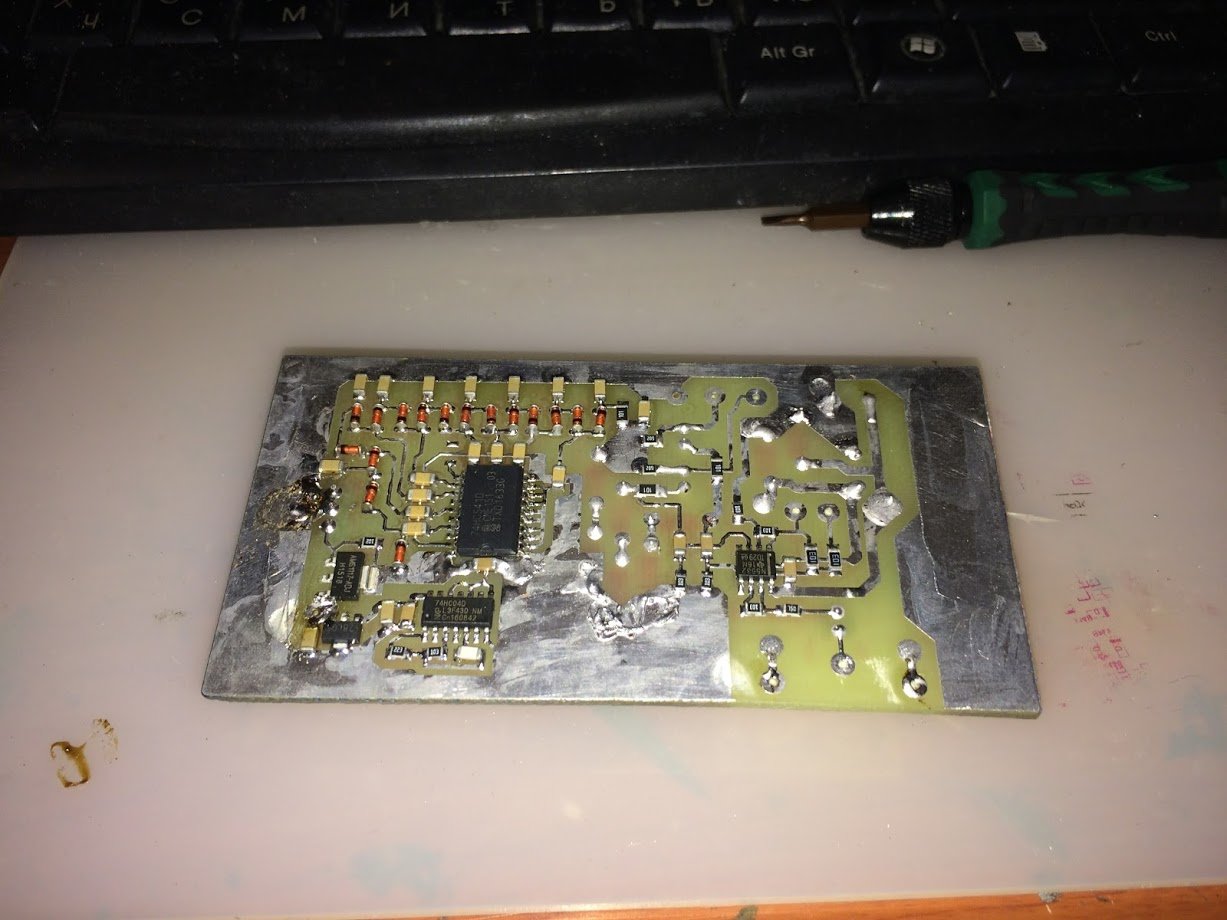

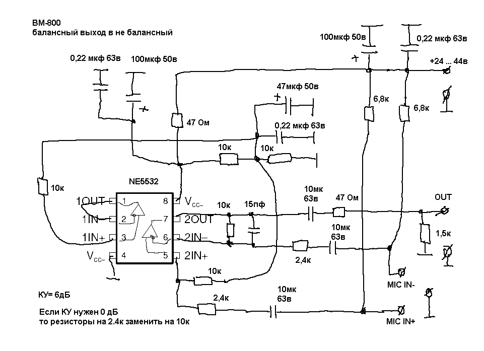

Собственно сколхозил схемку:
И платку:
И собрал криво-косо, бежал фотать аж таки слетели, флюс не отмыл, лаком не залачил:
