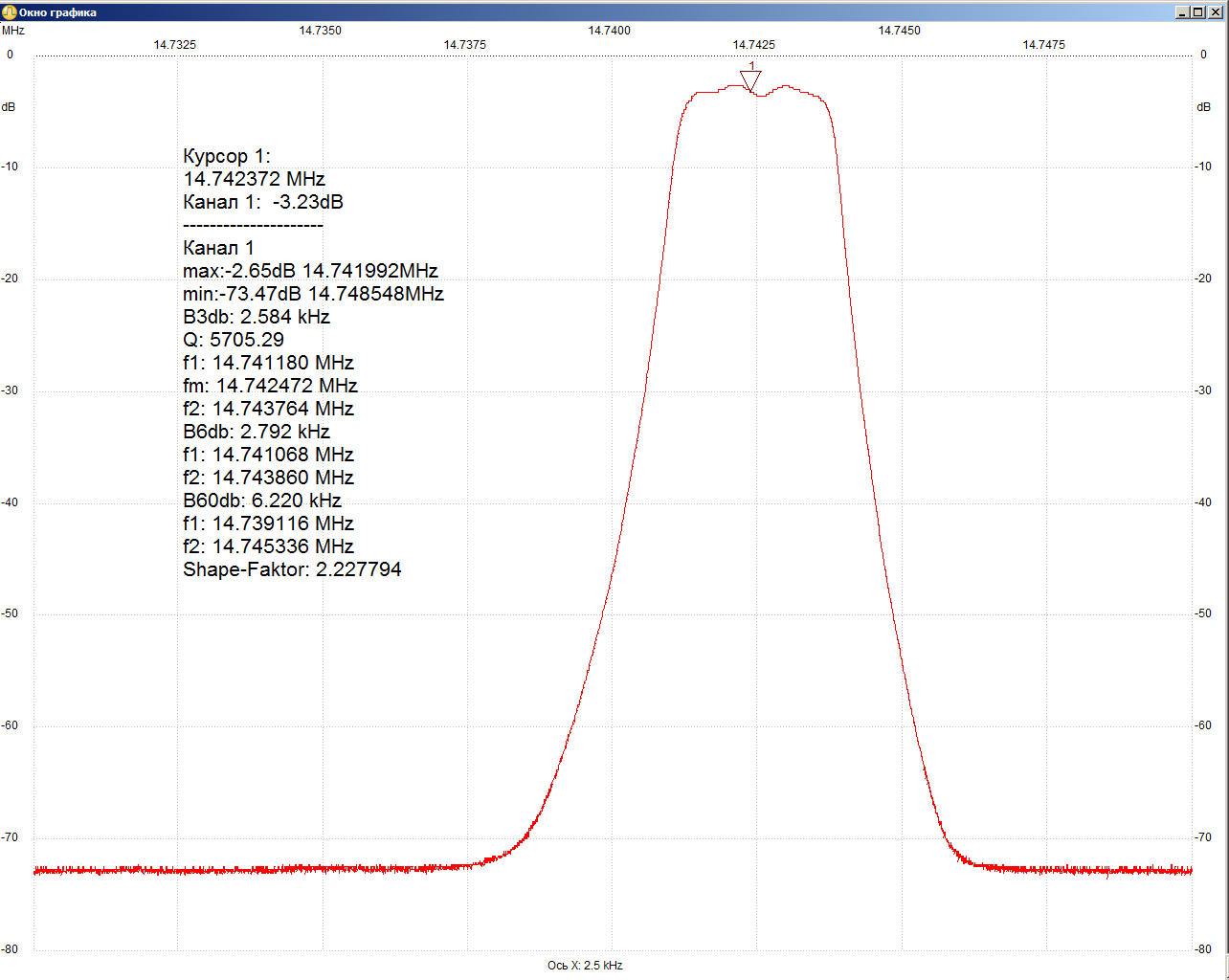

Поставил 100 пФ и вот полоса по -3 дБ 2930 Гц
С расчётом сходится полностью
Неравномерность согласованием поправлю.
А можно сверху ещё мелких кондёриков напаять, и получить полосочку поуже.
С таким затуханием кажется, что 8 кварцев - маловато :)

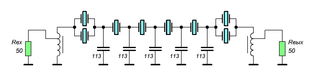

Впаял дополнительные 13 пФ. Всего 113 пФ.
Получилась полоса по -3 дБ 2584 Гц
Ёмкость монтажа около 4 пФ

Решил, что поправить согласование проще всего автотрансформаторным способом.
У меня соотношение сопротивлений 83/50 Ом, значит, соотношение витков будет корень(83/50) = 1,288.
Это примерно 4/3, но 4 витка как-то маловато. Пусть будет 8/6.
На кольце К7х4х2 М1000НМ-А мотаю 6 витков, делаю отвод и доматываю ещё 2 витка. Автотранс готов.
Повторяю второй такой же, подключаю и измеряю:
Вершина уже не волнистая, но сопротивления теперь даже многовато :)
И прямоугольность стала похуже... Видимо транс всё же сам влияет, импеданс у него не чисто активный. Да ещё и кабели...

Вот поэтому, добиваться идеального согласования на стенде, нет никакого практического смысла, кроме самоудовлетворения чувства перфекционизма. ;)
После установки КФ в аппарат, с АЧХ придётся возится заново.

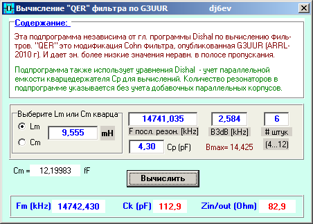

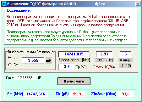

Приветствую вопрос ситуация, кварцы PAL - высокие. Измерил частоты, отобрал, в DISHAL посчитал индуктивность. Фильтр подчистоточный поэтому кварцев 4 шт, ввожу данные индуктивности программа ругается и считает полосу 1,4 кГц, по факту где-то так и получилось. Узкая полоса -это проблема высоких кварцев или что-то иное?

Картинку с "дишала" с расчётами покажите.
