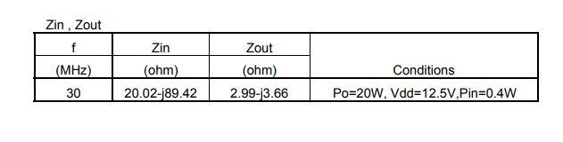

Да, вероятно Владимир путает мгновенное активное сопротивление канала (или же перехода для биполярного транзистора) и комплексное сопротивление (импеданс) на заданной частоте.
Ну и для примера привожу справочные данные с тестового стенда для RD16HHF, взятые из официальной спецификации Mitsubishi Electric Co.
Полностью согласен. Только чаще всего по результатам расчета оказывается, что требуется нагрузка <50 Ом (для транзисторных усилителей), тогда и используется трансформатор между выходом усилителя и нагрузкой.

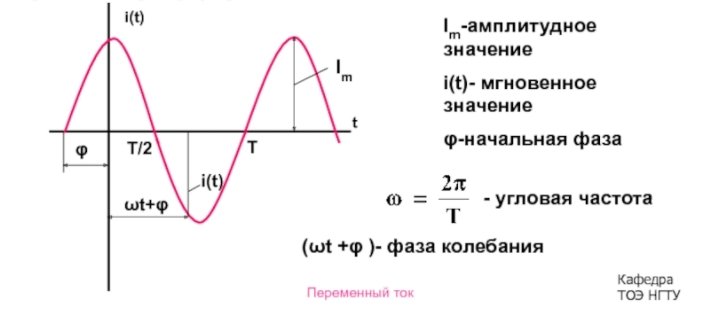

Сообщение Oleg » 24 ноя 2021, 12:39
Vладимир,
Не могли бы Вы пояснить что такое упомянутое Вами
Вот график тока синусоидальной формы.
Какое значение является тем, что Вы называете "мгновенно пиковое значение"?
Что Вы под этим подразумеваете?
