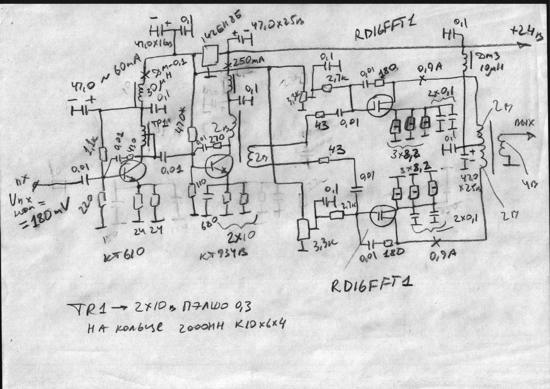

собрал эту схемку

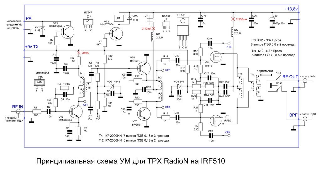

убрал обратную связь у первых 2 каскадов выставил смещение на базах ( возбуд был) а оконечный каскад на ирф 510 при 200мв на входе на выходе на нагрузку 50 ом до 100в напруги питание 14вольт отвечают сразу антенна все тот же 30 метров провод сигнал замечательный на сдр онлайн слышал свой сигнал на 80 за 1700км ... всем советую как то так
да вместо 12 вольтовой кренки 9 вольт стабилизатор китайский
и еще оконечный каскад взят отсюда и еще вч трансформаторы мотал по данным из схемы от радиона

нет не поделюсь потомучто вырезал фольгу сам резаком )))) схемка простая на коленках можно собрать будет работать транзисторы первых 2 каскадов на радиаторы можно не ставить греются не сильно а вот ирф510 греются от души))))))

для диапазонов 40 и 80 хоть навесным паяй будет работать а вот выше нужно делать все по фэншую и рд16 ставить иначе выше 40 мощность падает катострофически
