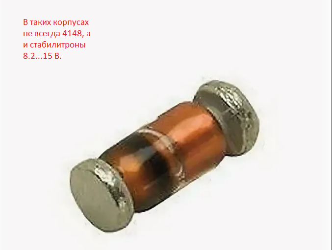

удивительно диод исправный 4148 впаиваю напряжение смещения 7.9 вольт впаял другой диод смещение 0.64 вольт ок спасибо готовлю еще пару транзисторов поэкспкерементируем)))))

Не факт. При прозвонке прибором, диод будет показывать, что он исправный. А при подаче напряжения на диод он может вести себя как хочет. В моей многолетней практике такое было и не раз. Не только диоды силовые и малоточные, но иногда транзисторы. Особенно любили это дело транзисторы КТ315.

ладно косяк нашли впаяю транзисторы отпишусь
