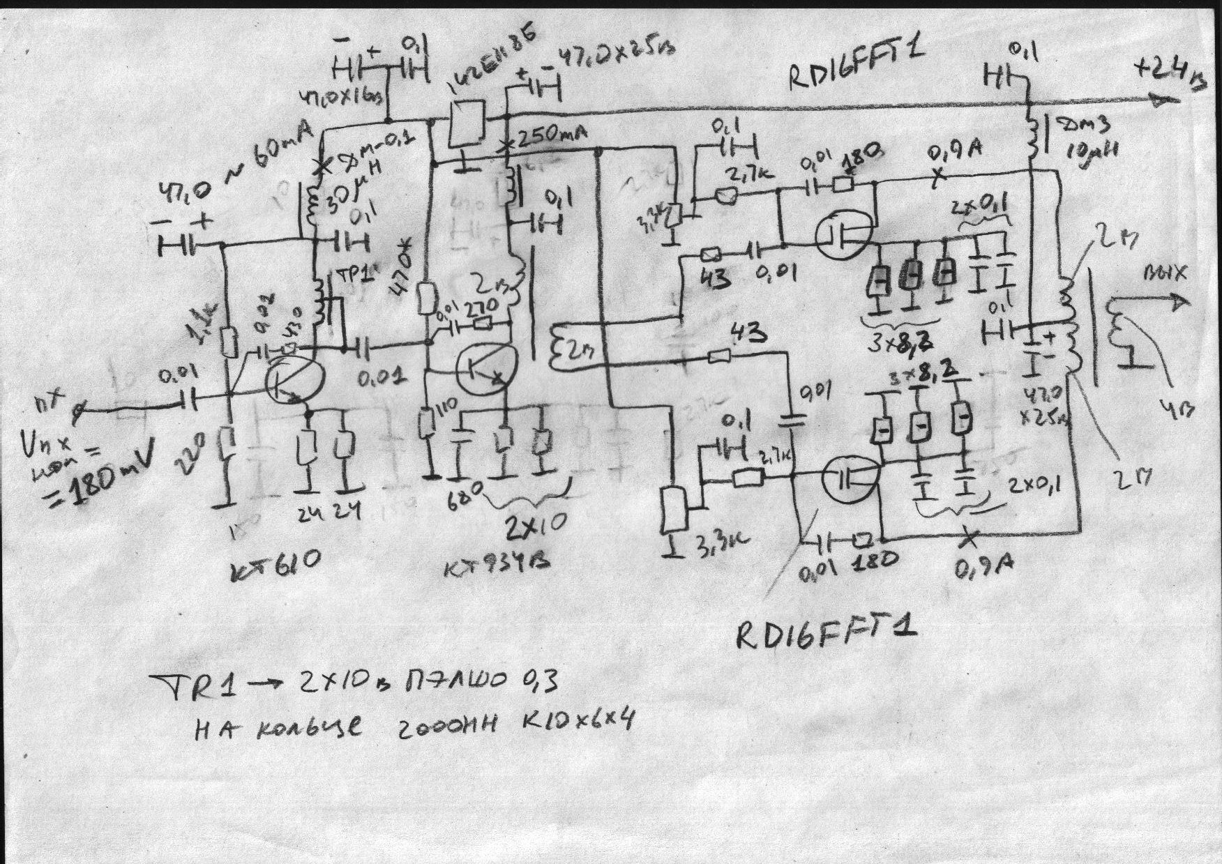

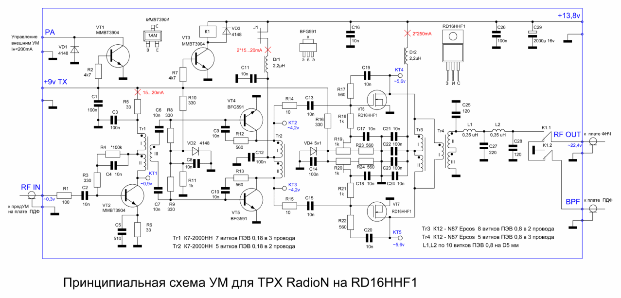

Не знаю даже как и начать. Озадачился тут выходным трансформатором, ни как он не желает быть ровным в КСВ в полосе 1,5...30 мГц, 12,5/50, а вот 50/200 просто идеально. Но и это ещё не всё, в попытках рассчитать выходное сопротивление оконечного каскада, то же озадачило, ни как там не получаются те самые 12,5 Ом, все время выходит между 18 и 23 Омами, а раз так, то и коэффициент трансформации должен быть примерно 1/2,25, а не 1/4. Причём это практически без разницы RD это или IRF.
Ну с трансформатором то ясно, там три провода это примерно 60 Ом линия неплохо подходящая для 50/200, и совсем не годная для 12,5/50, потому и завалы по видимому. Завал на НЧ участке, недостаточная индуктивность порядка 30 мкГн+КСВ, а на ВЧ участке, просто КСВ с реактивными составляющими, и только в участке между 6 и 16 мГц что то получается. А ежели ещё и феррит из тумбочки, то и вовсе может быть полный "шушпанцер". А возможно я и ошибся в расчетах выходного сопротивления каскада.

Когда-то я искал правду с выходным трансформатором для однотактного усилителя на RD16 - точно так же были проблемы с равномерностью КСВ в полосе пропускания. Потом понял, что не нужно заморачиваться, и наводить тень на плетень. Мотайте в три провода на кольце Epcos и не парьтесь. В данном случае, согласованность выходного каскада можно косвенно оценивать током потребления/КПД.
В моём SW2013 такая же схема УМ, которую я применил и в Радио-76. Работает на всех диапазонах

Тоже как-то маялся с трансформаторами. Причем было несколько заходов по этому поводу и я пришел к выводу, что ничего идеального не бывает либо я чего-то не понимаю. В конечном итоге забил на это все и делаю как в описании :)

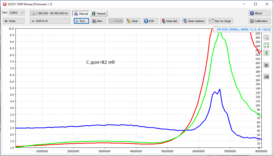

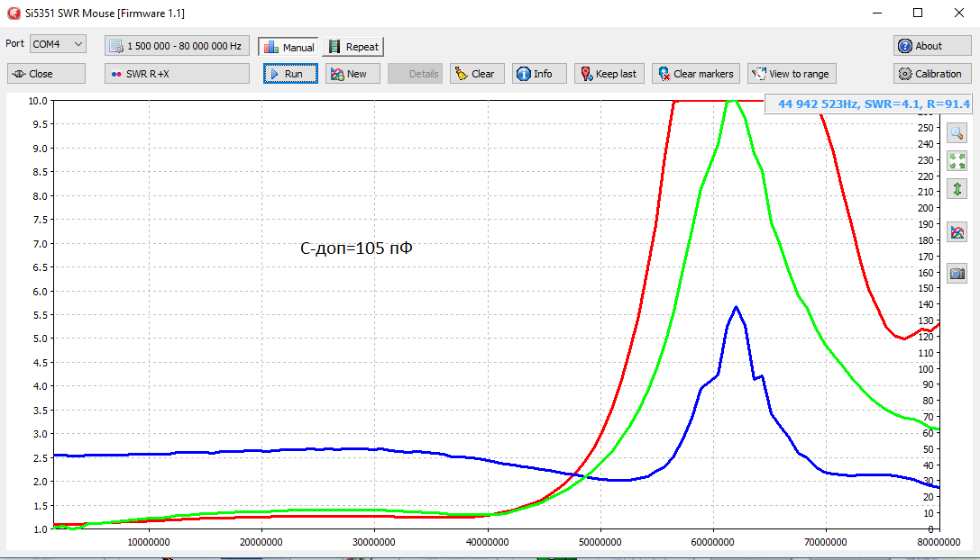

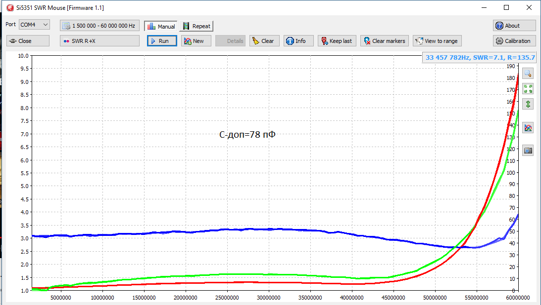

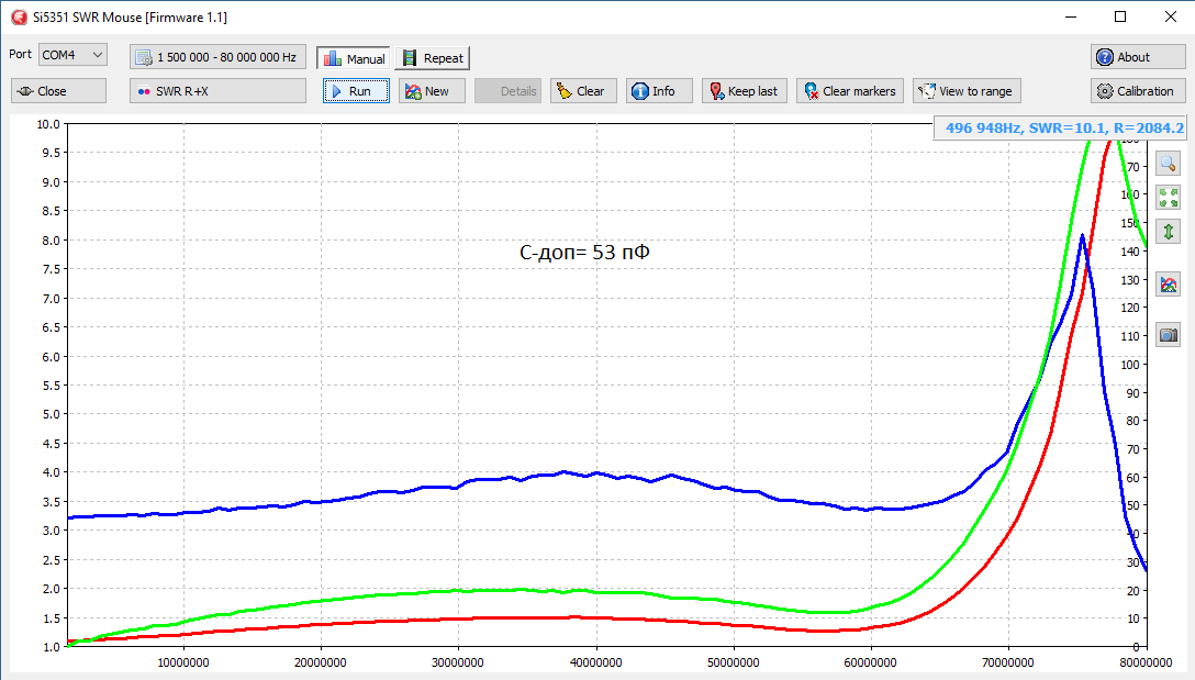

И опять зрасьте! И взял я прибор, и резистор изготовил, и пристально поинтересовался, так ли уж говённые советские ферриты, Этот например 2000НМ 16Х10Х5 в три провода бЭз скруток, с дополнительным конденсатором параллельно первичной обмотке, прямиком на ПП УМа со всеми деталЯми , показую чего у меня получилось 50/12,5 Ом, в разных вариантах (красный КСВ, синий сопротивление, зелёный реактивная составляющая)...
.. какой из них выбрать, вот в чём вопрос? Да чуть не забыл, без компенсирующего конденсатора, КСВ в районе 30 мГц больше 2 и растёт с повышением частоты.

Сообщение R4YAE » 06 май 2021, 21:38
Конденсаторы стоят в УМ даже дорогих трансиверов, при разработке которых у инженеров был, как мне кажется, куда больший выбор ферритов, чем у простого (бедного) радиолюбителя. Такова уж физика этого материала, без костылей ни одна смесь нормально в широком диапазоне частот не работает.

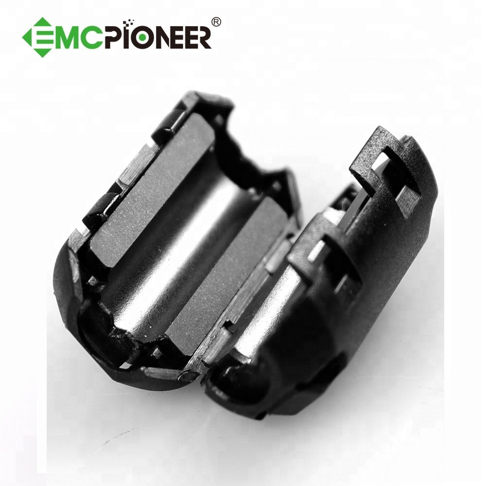

В интернетах хвалят сердечники от помехоподавляющих "защёлок"
Ставьте 75пФ. Оптимальная ёмкость, как мне кажется - и КСВ в полосе рабочих частот приемлемый, и в случае возбуда оконечника транзисторам будет легче - в областе ВЧ обратная волна будет не такой лошадиной :D
