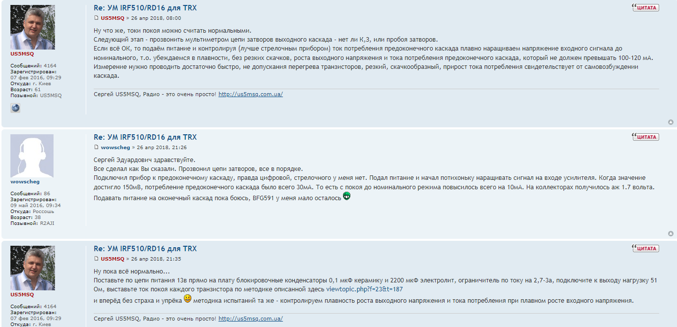

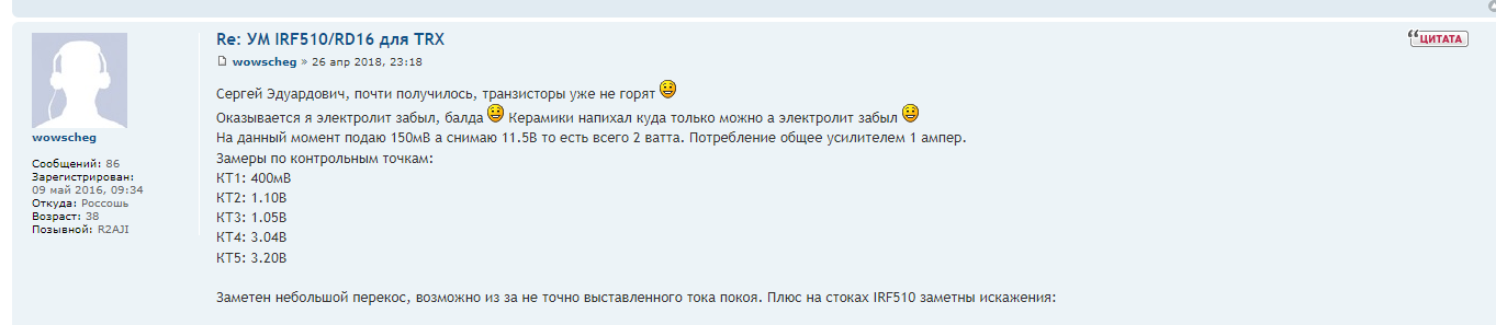

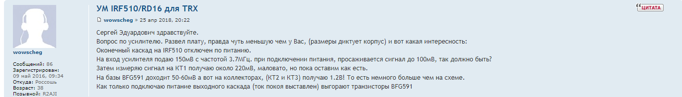

Сообщение Alex 1 » 03 апр 2022, 19:40
Так, для обчего просвещения ...
