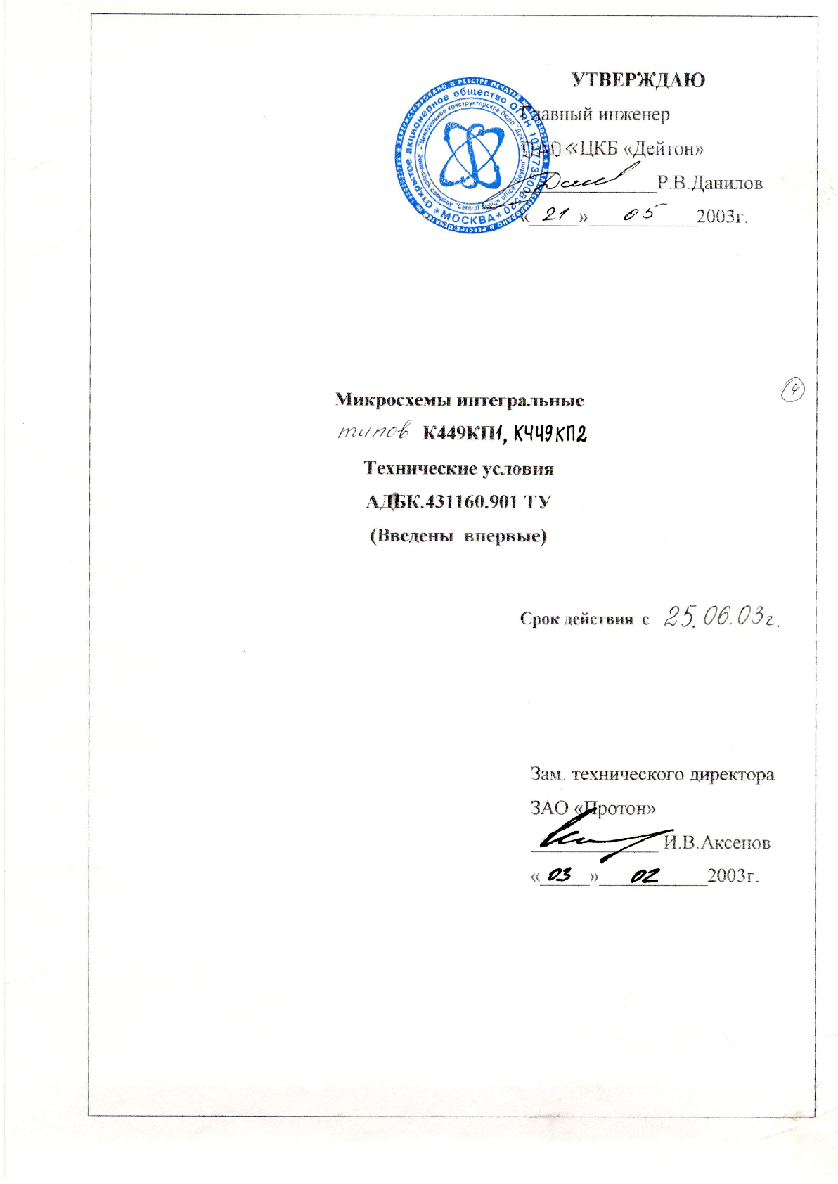

Добрый день. Пишу диплом по теме "Испытательный стенд для проверки твердотельных реле". Подскажите пожалуйста, где найти необходимую техническую нормативную документацию на твердотельные реле и их испытания? Желательно ГОСТ и ТУ. На просторах интернета конкретных ГОСТов на ТТР не нашел.

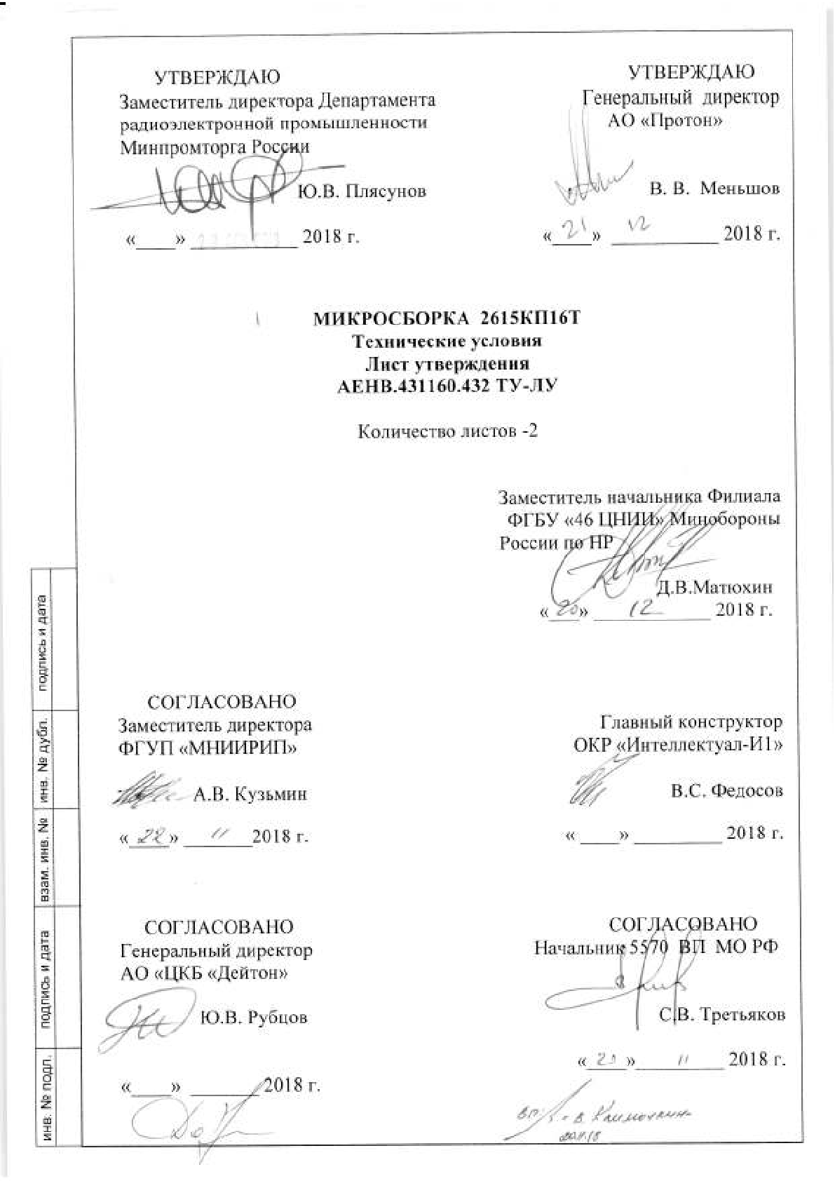

Производство подобных изделий практически никогда не нормируется ГОСТами, только ТУ, при чём не общеотраслевыми. Каждый производитель разрабатывает их сам, и, понятное дело, в общем доступе Вы их не найдёте. Вот, например, обложка таких документов на конкретную модель
