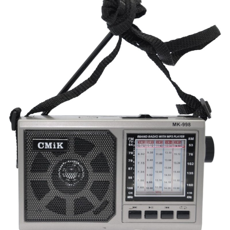

ssb прием
Сообщение джони » 20 дек 2022, 14:50
Уважаемые форумчане.Возможно-ли к промышленному приемнику дсп CMIK-998 в нем слышно как работает 40м добавить плату для прослушивания ссб ведь в нем нет ни катушак ни пъ

Да, можно, корпус оставить, а плату заменить.

Он точно DSP?
По виду как аналоговый.
Плату добавить нельзя - все преобразования происходят математически. Программу надо переписать.

Внешне приёмник выглядит, как полностью аналоговый, а не DSP.
Дабы внести ясность, скиньте фото внутренностей.
Если он действительно аналоговый, то переделывать ничего не понадобится. ;)

У него цена в районе 500-800 р, у нового.
Из аналогового там только корпус.
