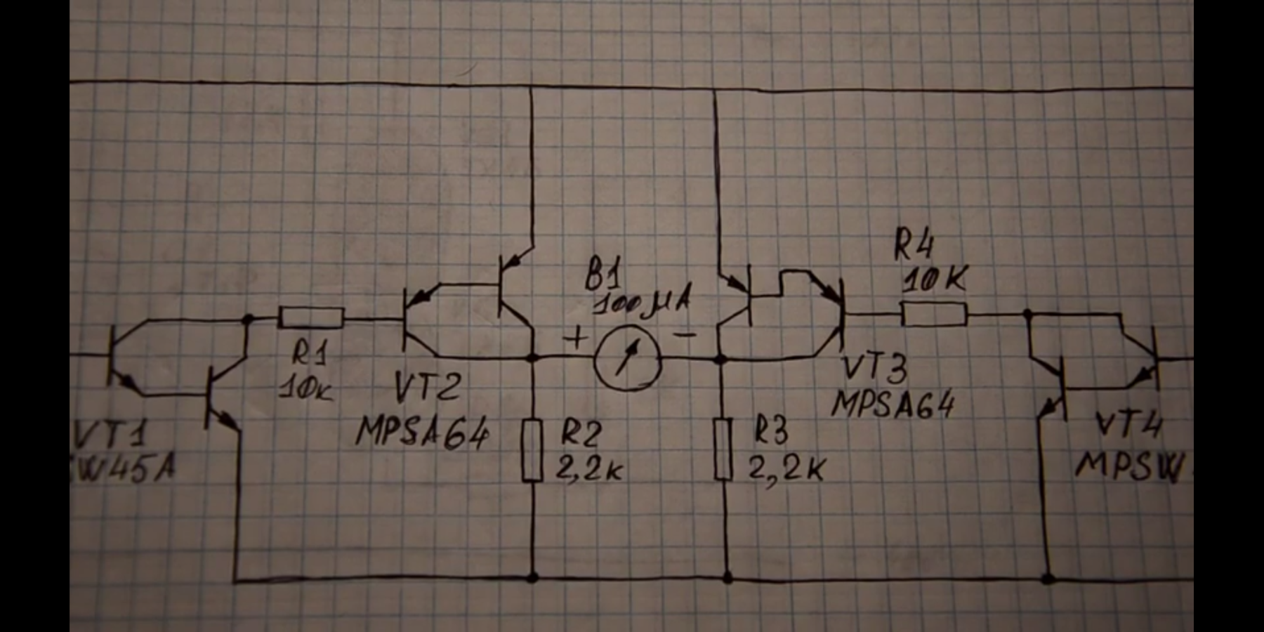

Всё что я видел это на транзисторах:

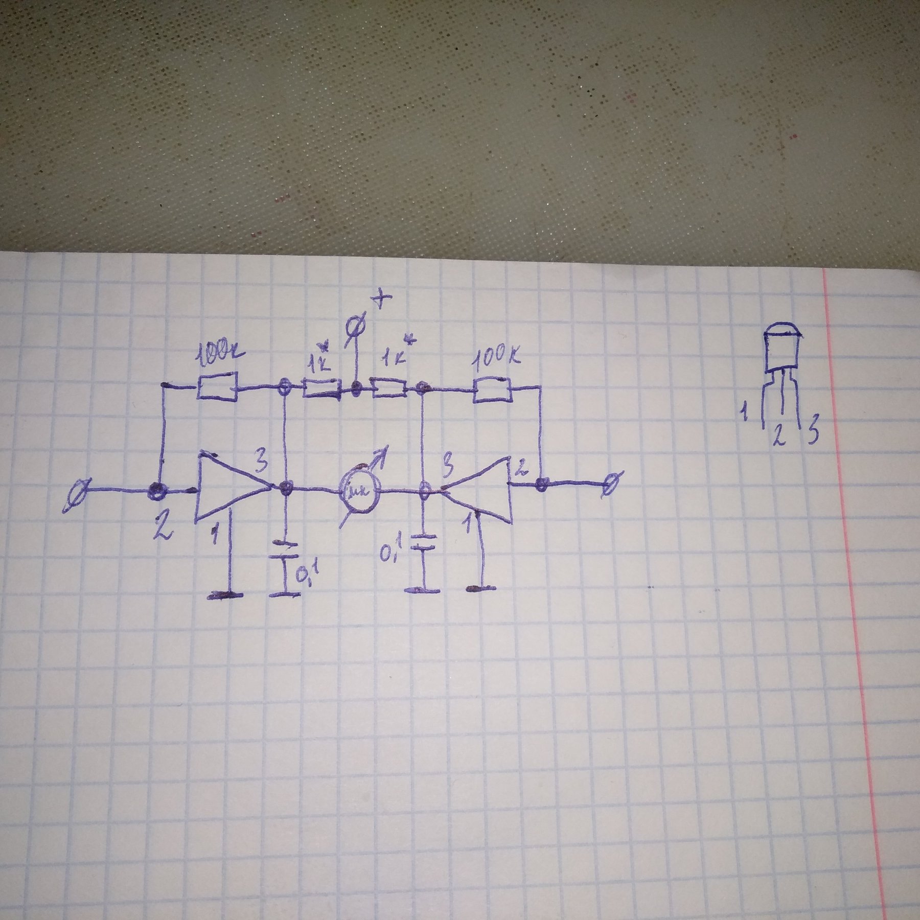

А вот как я вижу:
Поправте схему, где я допустил ошыбку если допустил, будет работать по такой схеме?
Цель добится малого напряжения питания.

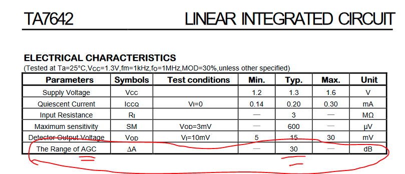

Не думаю, что хорошей идеей будет использование TA7642. Все же это радиоприемник, и в первую очередь рассчитан на прием радиовещательных станций. Имеет УВЧ, амплитудный детектор и хоть и простенькую но систему АРУ. На усиление постоянного тока схема не приспособлена, а образуется ли в камере переменный, вопрос открытый.
Да, от источника излучения будут вылетать частицы не сплошным лучом, а как бы бомбардировать камеру, а вот насколько это будет похоже на переменный ток, сказать сложно. Внутри микросхемы есть проходные конденсаторы: Они то и буду препятствовать прохождению постоянного тока, более того, у этих конденсаторов очень маленькая емкость.
Ну и последнее, это система АРУ, она может поставить жирную точку в "измерениях" так как на приличных уровнях сигнала, будет сбрасывать усиление.

Хотел камеру делать по типу воронки из лотунной фольги, как раньше у радаров детекторов было, рупор диаметром 30мм и глубеной 30мм плус эликтроника и питание 3в.

Или может лучше использовать операционный усилитель для этого?
