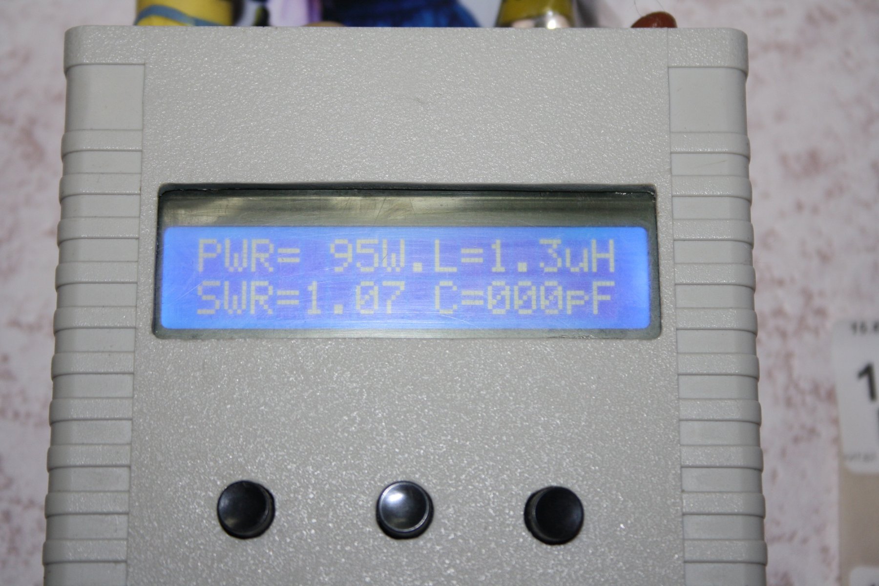

Включаю трансивер в RTTY моде на передачу и на тюнере от Давида N7DDC наблюдаю хорошее согласование но всего лишь чуть более 50 ватт на выходе..... Но было же 90...99..... Сразу откинем мысль лезть с паяльником в трансивер.

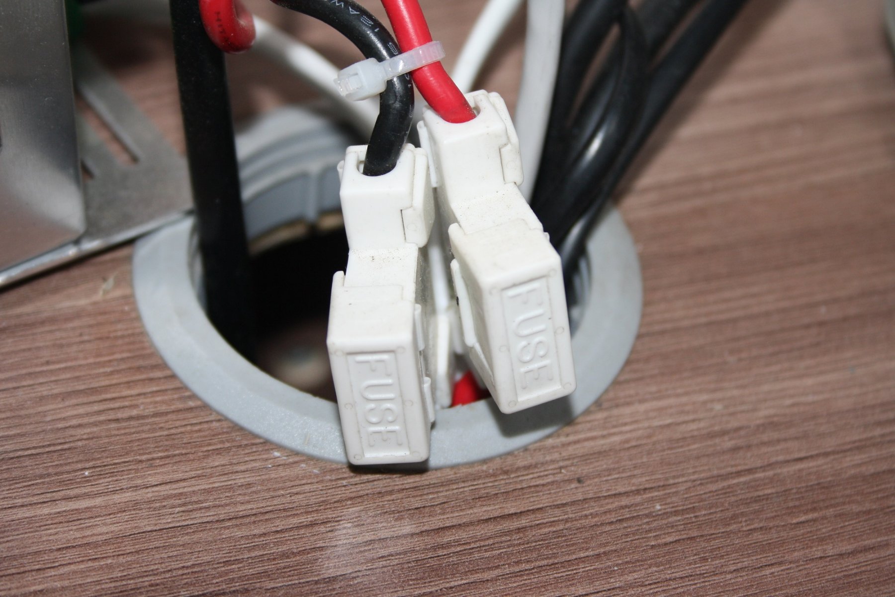

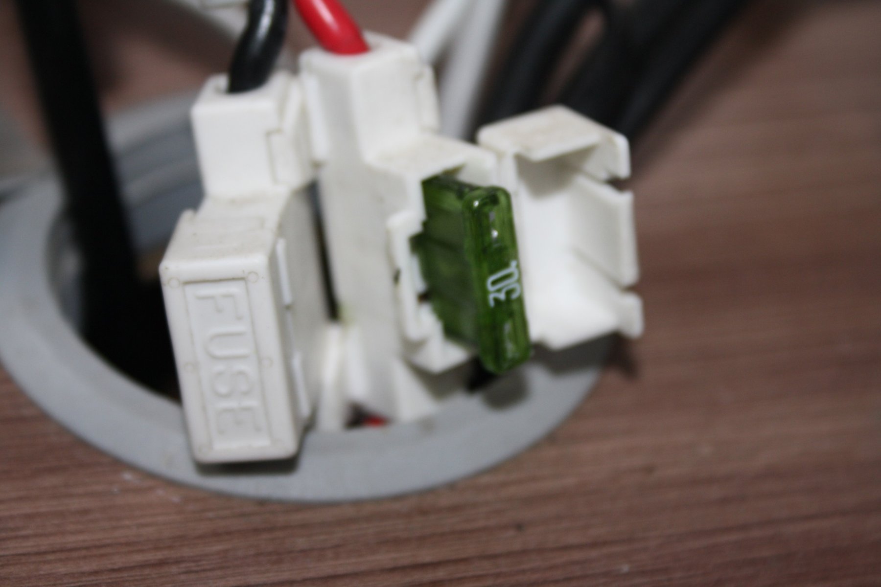

Секретную тайну я тут не открою, но сразу пришла мысль проверить надежность контактов в цепи питания трансивера от блока питания, а именно в той фиговине которая называется предохранителями, тем более всезнающий интернет дал подсказку - проверить/пропаять предохранители....

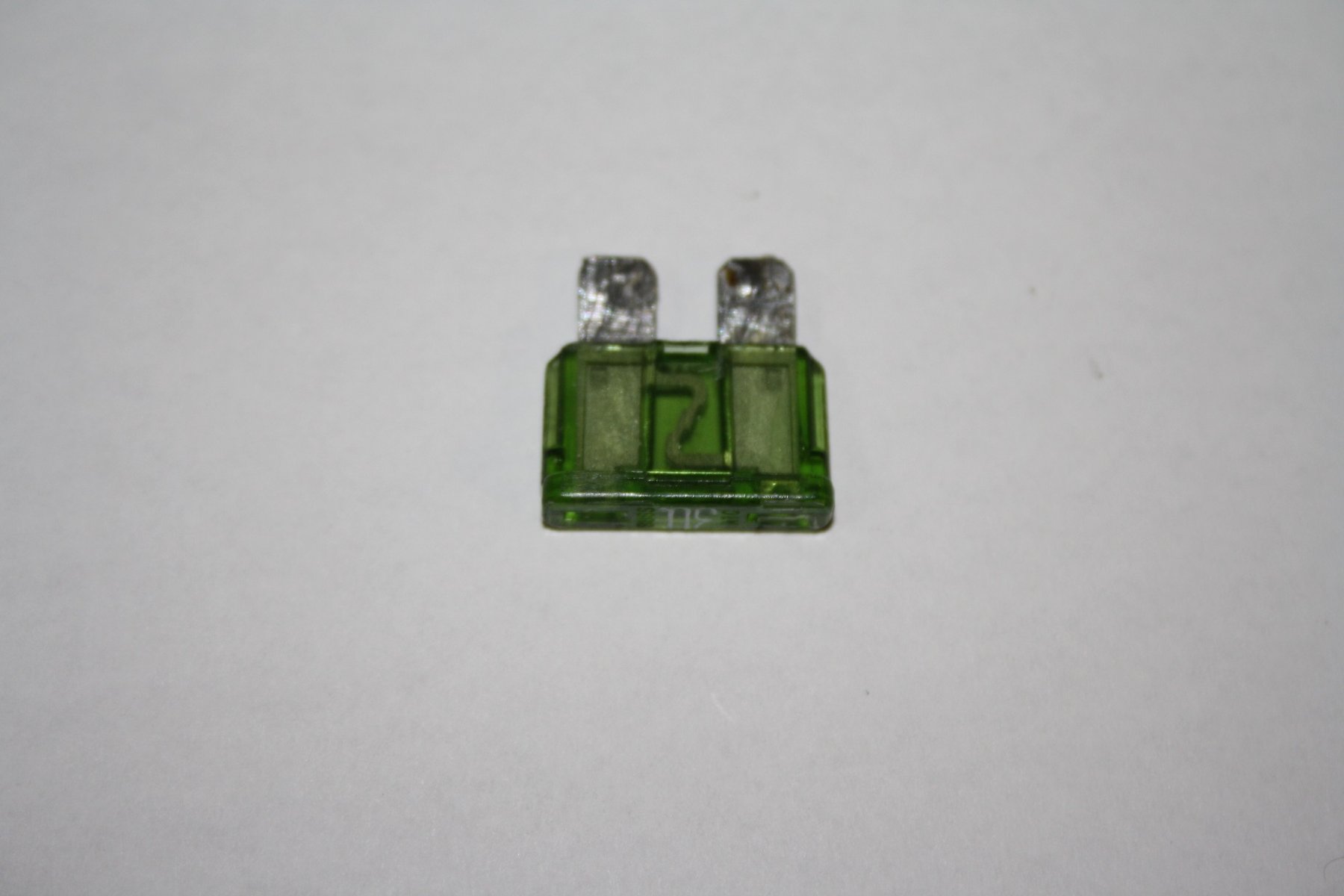

Пропаивать тут идея не подходит, но протереть старым добрым расслабителем нервной системы C2H5OH + пошкрябыаением скальпелем контактных площадок предохранителя вполне можно исправить ситуацию....
Смотрим, что получилось после наших манипуляций
вполне достойно!
Делаем вывод - не надо сразу хвататься за паяльник!
