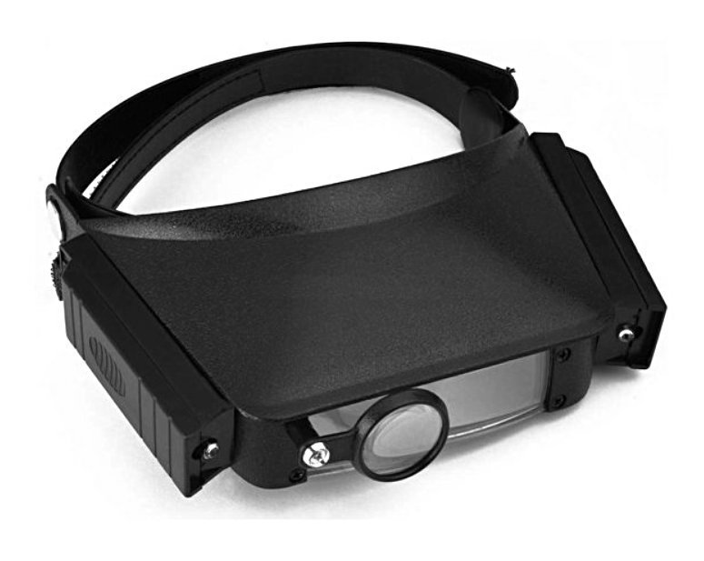

всё зависит от того на сколько не позволяет зрение , и размера смд компонентов.
мне на лобной линзы фринеля хватает для пайки компонентов размером 0805

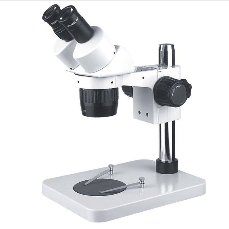

Микроскоп, вещь шикарная, использую на работе. В портативных станциях, сейчас сплошь 0402 и очень плотный монтаж. Если с китайцами могу и без оптики, то с японцами уже нужен скоп, очень уж плотненько. Скоп необходим бинокулярный, что бы видеть объемную картинку, иначе не понимаешь на какой высоте паяльник или пинцет. Обязательно фокусное расстояние побольше, порядка 100мм, иначе паяльником и прочим инструментом не подлезть. Ну и кольцевую оптику на объектив, тоже обязательно, иначе будет темно.
К бинокуляру необходимо привыкнуть, первое время картинка будет двоиться и это нормально, настроить межзрачковое расстояние, фокус для каждого глаза и все будет норм.
Брать лучше у наших, например в суперайс, но будьте осторожны, очень навязчивы со своей рекламой.
