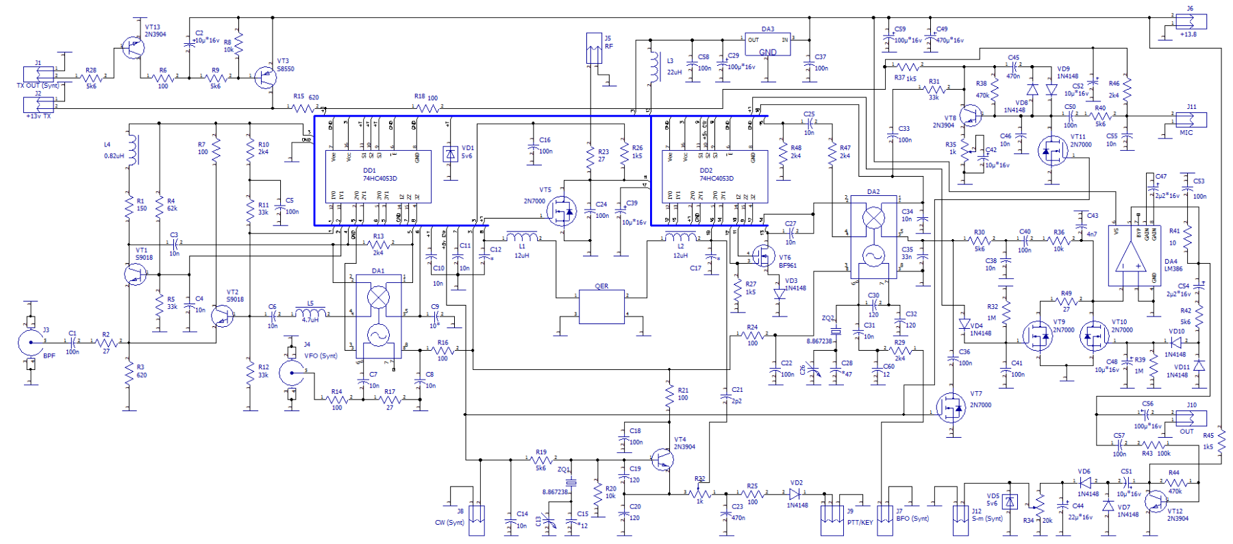

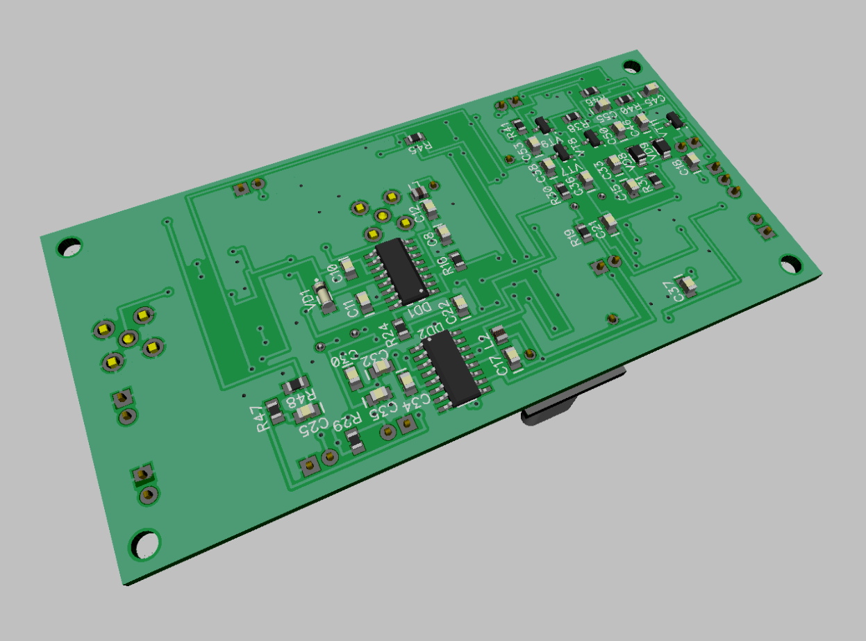

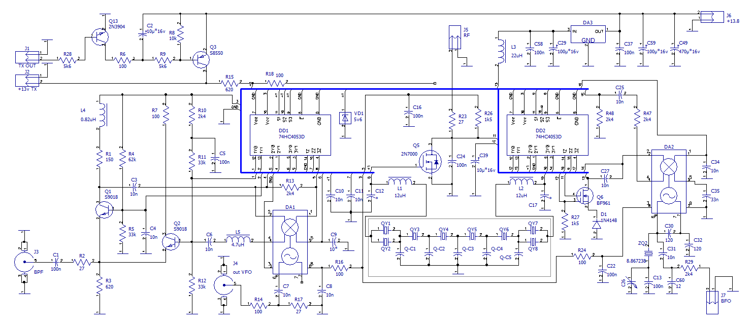

Для более детального изучения DipTrace, для своих радиолюбительских целей, попробовал развести основную платку STEP-II под SMD.
DipTrace нравится все больше и больше. Особенно понравилось то, что в схеме выбираешь тип корпуса + посадочное место, правильно выстраиваешь цепи и прототип печатки можно делать с первого компонента. DipTrace позволяет добавлять компоненты из измененной схемы в уже проектируемую печатку, что значительно упрощает процесс ручной компоновки будущей платы. Согласитесь или сразу расставлять десятки компонентов, или делать это по узлам, добавляя к уже имеющемуся проекту!
Вот мой, пока черновой вариант, тут кроме НЧ и CW узлов, компоненты расставляю руками, а трассировку уже DipTrace делает
. Хочу попробовать разместить все на платке 5*9см. Есть идея трех-слойку сделать, чтобы землей развязать верх и низ, так как НЧ часть будет с обоих сторон платки и видимо там же придется попробовать разместить CW узел, но пока не уверен.... надо ли?!

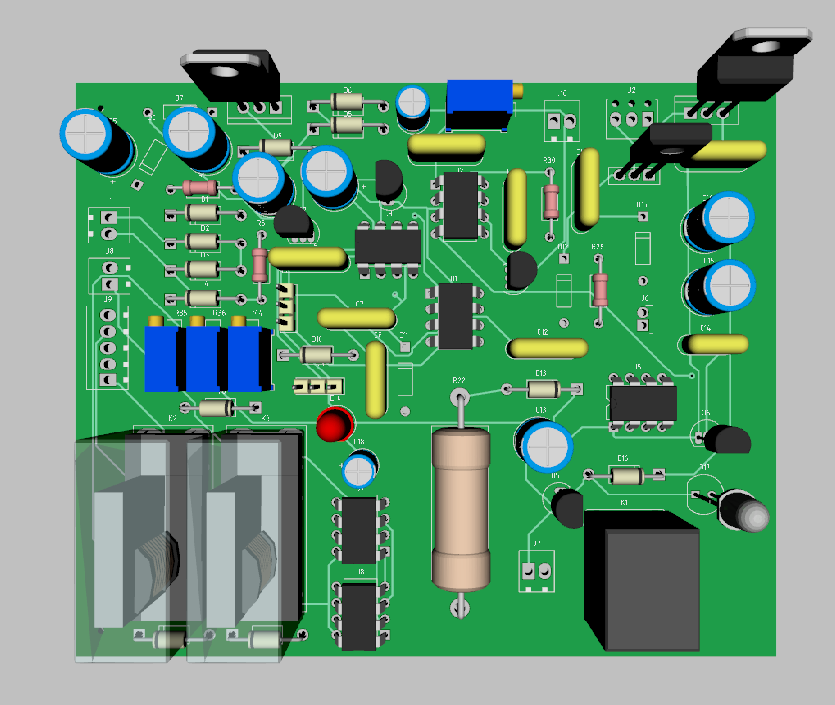

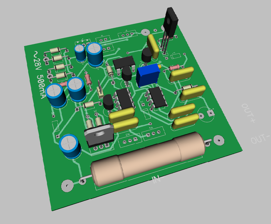

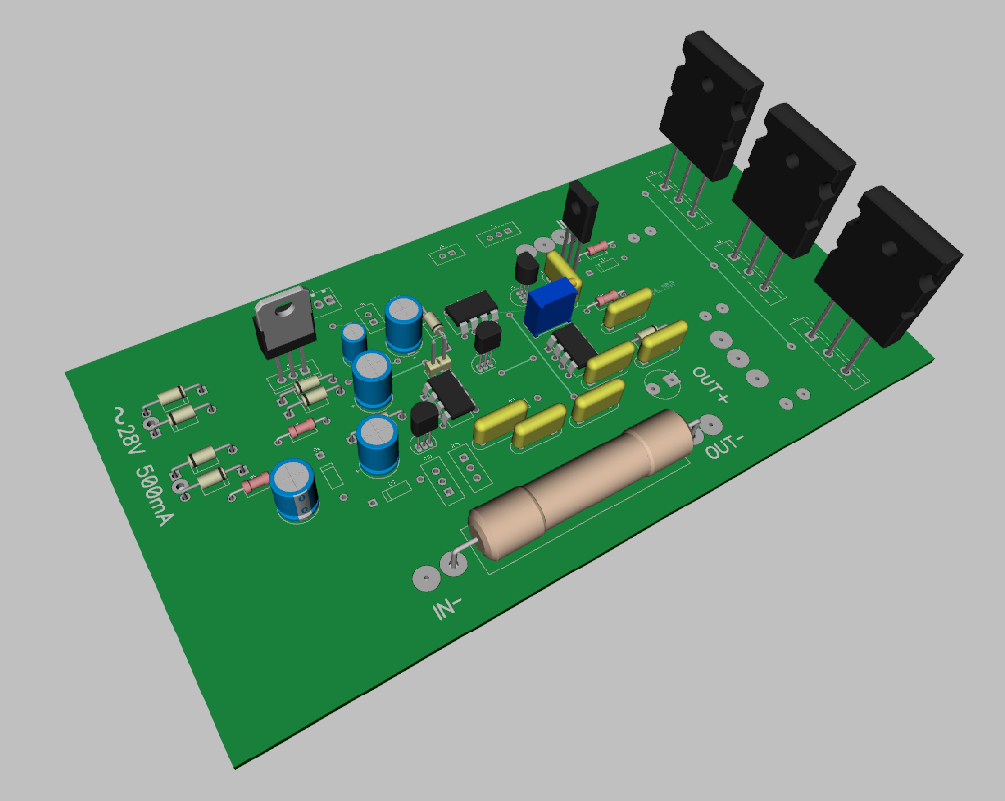

Делал печатку для ЛБП на TL081, с применением СМД резисторов.Так печатка вышла раза в два больше чем на выводных Потом немножко переработал Потом мне попались схемы коммутатора обмоток и включение/выключение нагрузки одной не фиксируемой кнопкой Два раза уже брался расставить компоненты и нарисовать дорожки.Но терпения не хватает

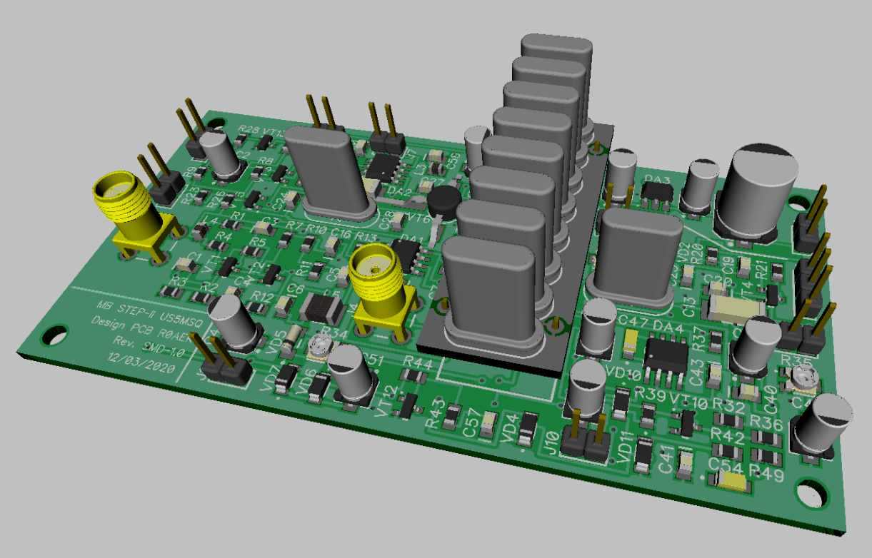

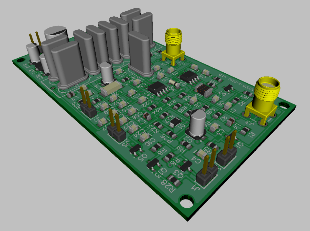

В DipTrace есть прикольная фишка, можно сделать компонент/корпус из 3D модели.
Вот как у меня получилось из отдельного проекта в DipTrace кварцевого фильтра сделать этот КФ отдельным компонентом и добавить на основную платку STEP-II в SMD. Размер платки получился 5*10см, монтаж плотненький. Компоновку компонентов делал разными блоками, не исключаю, что возможны и взаимовлияния блоков. Но это уже буду проверять на практике.
Проект платки в smd можно сказать готов, сегодня пришло уведомление с почты РФ, что пробные платки для КФ (хотя они не для данной реализации) выпущены таможней, значит дня через три-четыре получу. Опробую QER фильтр и после закажу пробные печатки для STEP-II в SMD.

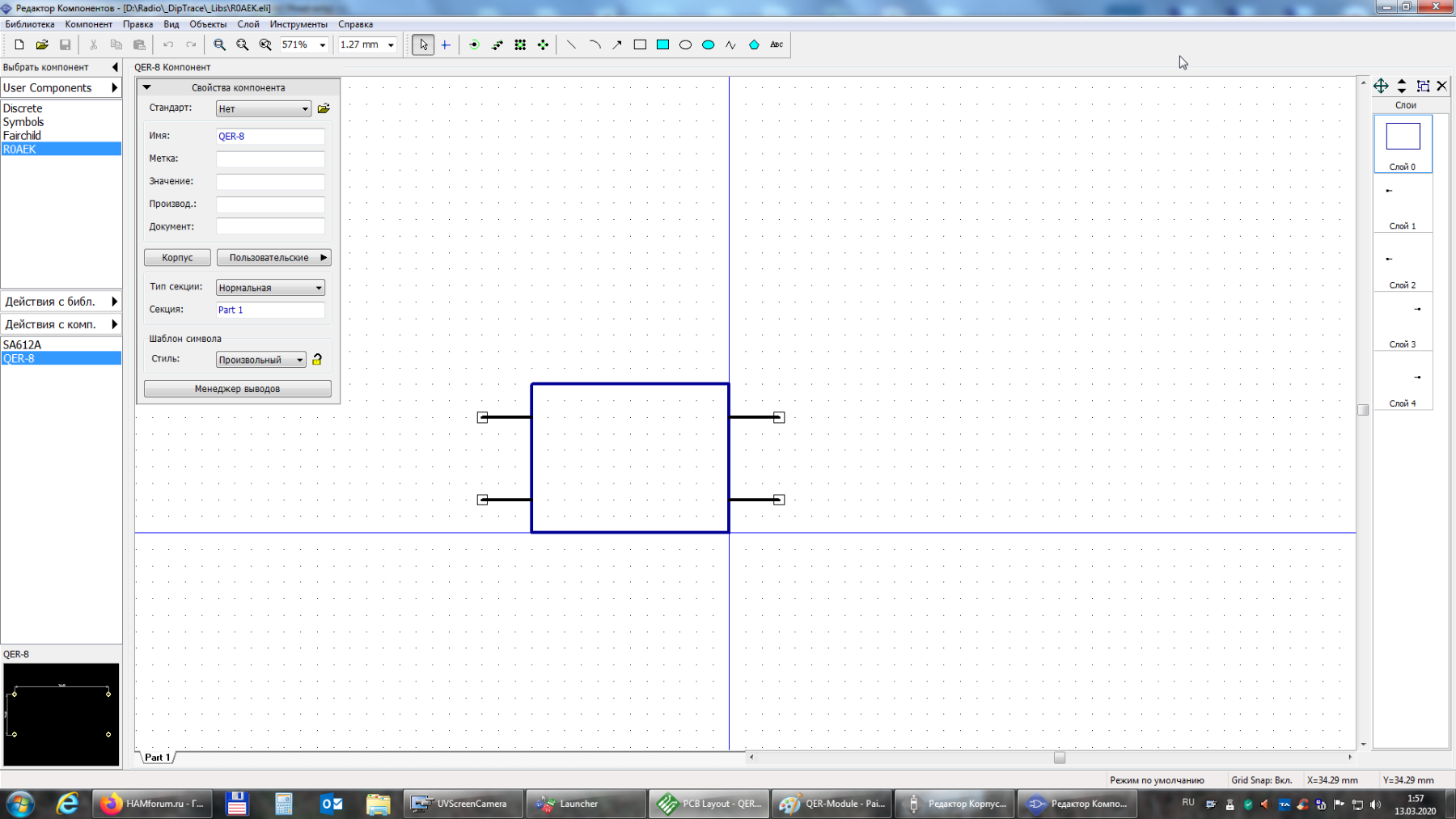

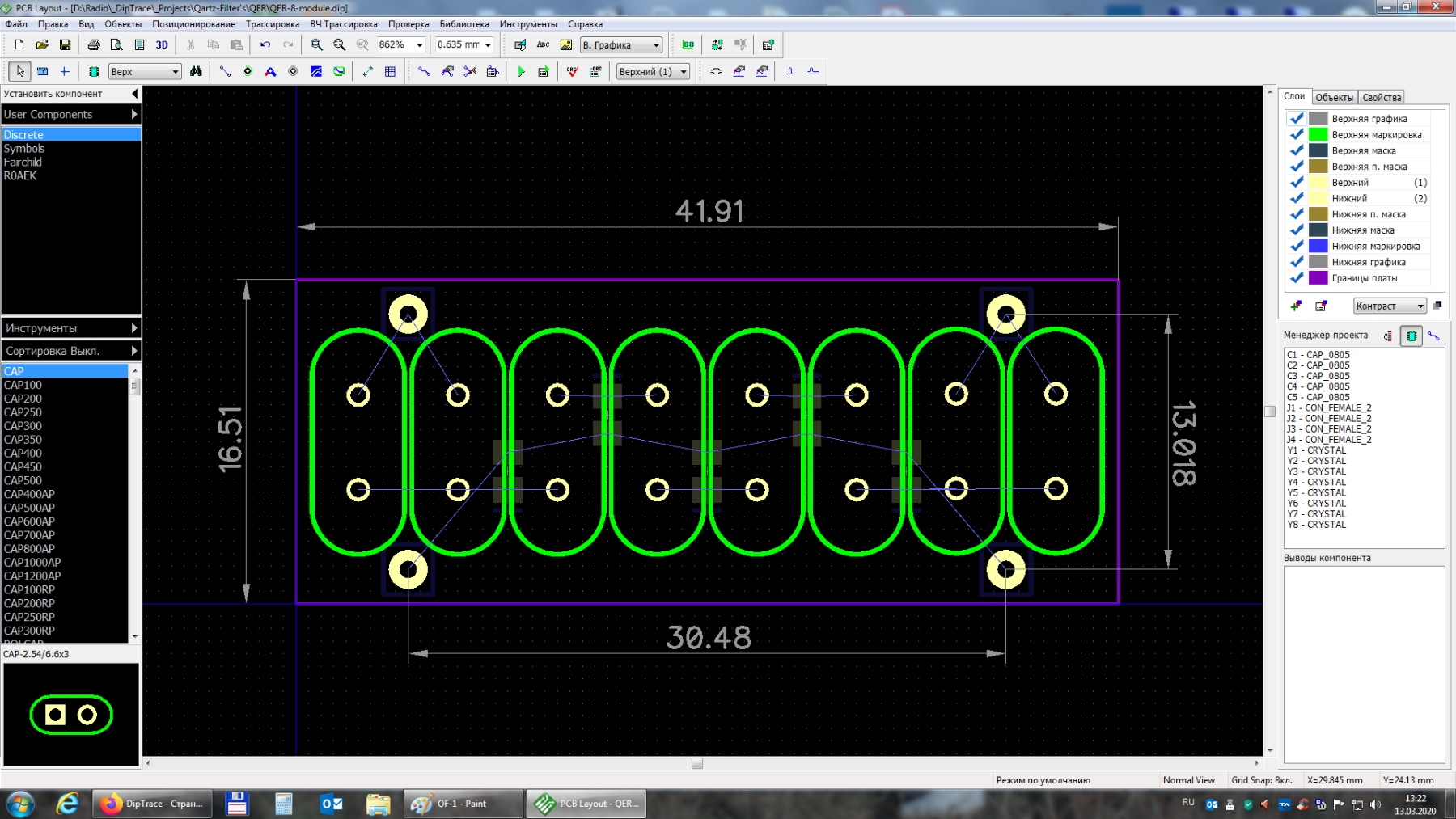

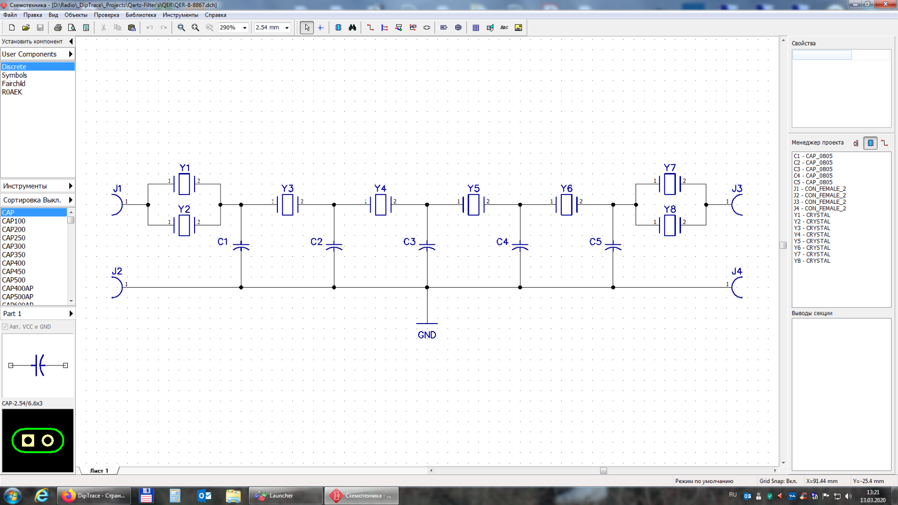

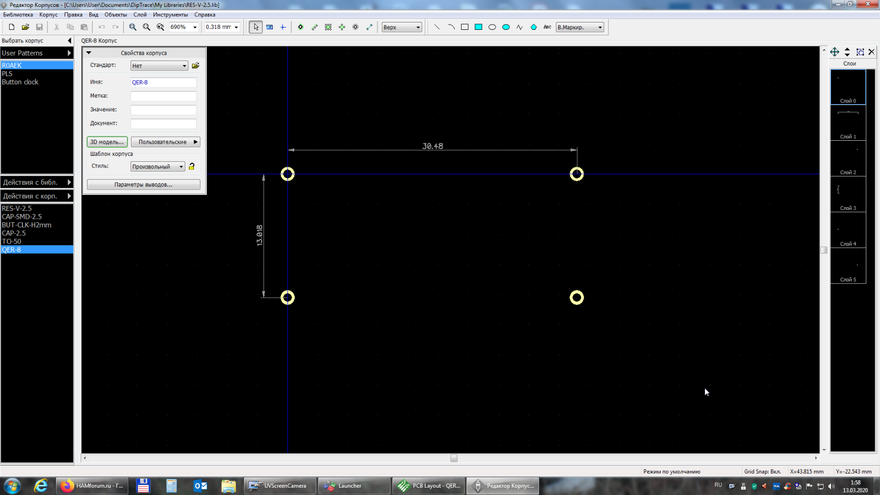

Вкратце опишу как получилось из платки кварцевого фильтра сделать отдельный компонент в 3D средствами DipTrace.
Создал проект КФ, сделал расстановку компонентов и трассировку
Из 3D модели сделал экспорт в формат VRML (единицы измерения поставил миллиметры)
Создал новый компонент для размещения на схеме
Создал посадочное место для нового компонента по размерам КФ
Добавил на посадочное место 3D модель платки КФ из VRML файлика, подобрав масштаб и координаты размещения 3D модели Потом добавил новый компонент в схему и обновил проект печатки по компонентам, результат постом выше описан.
