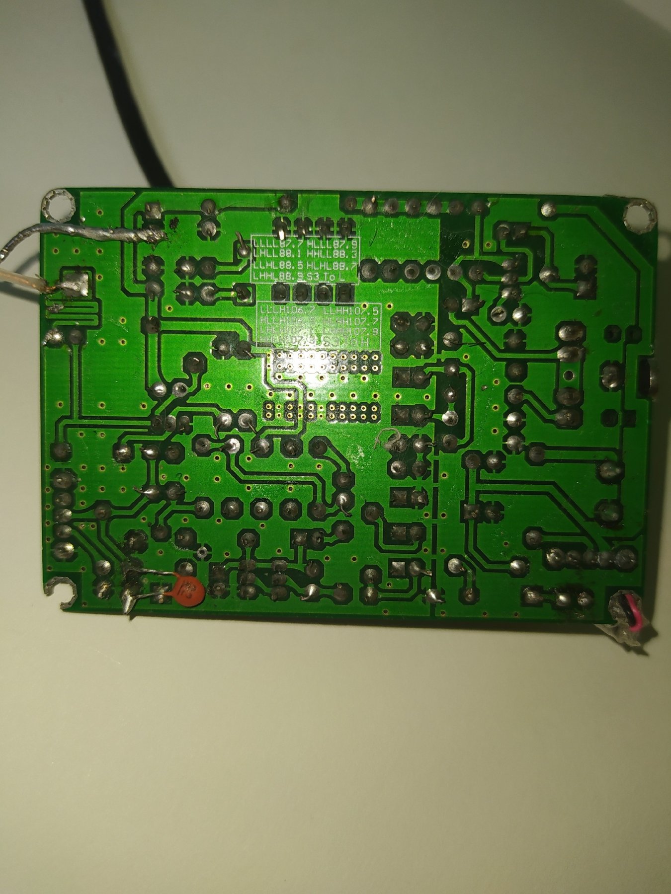

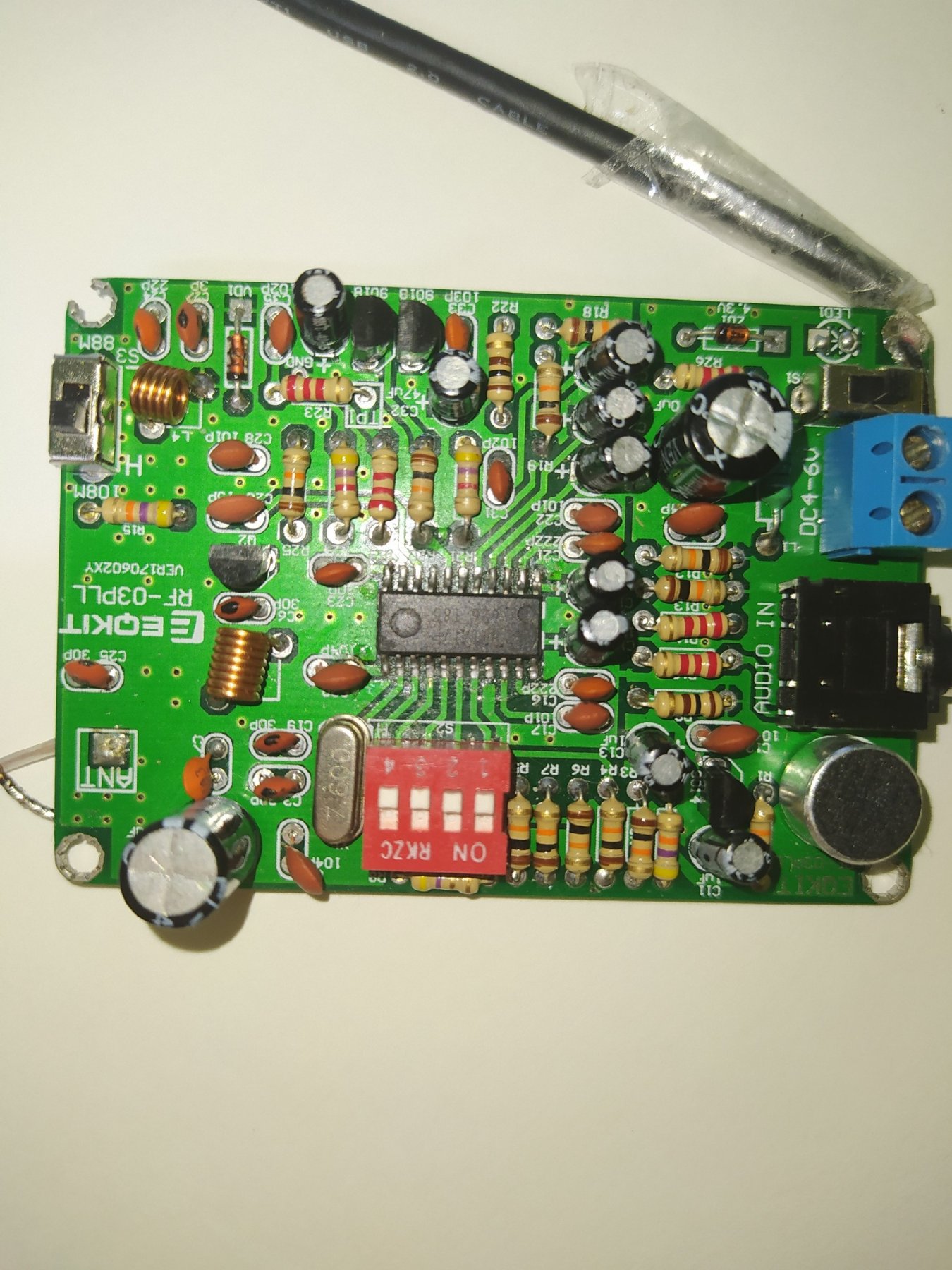

Здравствуйте. Заказал набор для самостоятельной сборки из Китая. Собрал, всё работает. Но есть некоторые проблемы:
1. Уплывает частота передатчика. Но самое что интересное, что со временем это пропадает. Но при запуске секунд через 30 частота уплывает на 50-100 килогерц и так минут 15.
2. Не работают переключатели частоты. То есть меняя положение ползунков по сути должна меняться частота, но этого не происходит.
3. Можете мне сказать как поднять его по частоте хотя бы до 90-100 мегагерц, просто он работает на 77 мегагерц и на обычный телефон его не прослушать.
Фото платы прилагаю.
ps. Даже и с проволокой в 100 см частота уплывает. Микросхема BH1417F

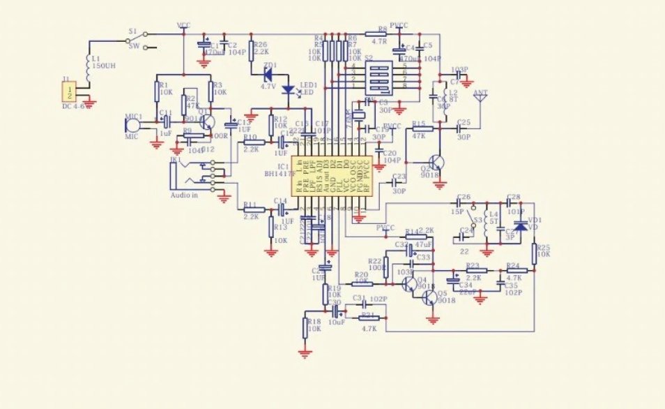

Смотрите контур на L4 где он у вас генерирует. и что генерирует. Посмотрите форму сигнала. проверьте напряжение на варикапе. Меняется ли оно в зависимости от переключателя.

У этой микросхемы встроенный синтезатор сетки частот, поэтому виновником уплывания частоты может быть не качественный кварцевый резонатор. Контролируйте частоту колебаний на нём при помощи частотомера.
ps/ У меня этот набор вообще не заработал :D сигнал очень слабый и не на той частоте, что выставлена. Заказал в Китае ещё одну микросхему, может как-то умудрился спалить её при пайке

Ещё проблема может быть с ГУНом. Китайцы перестраховались, использовали СВЧ транзисторы 2SC9018, хотя это простой усилитель постоянного тока, и там спокойно будут работать низкочастотные транзисторы. В общем, надо смотреть напряжение управления варикапом - точка соединения R23 и 24

Можно попробовать понагревать отдельно каждый элемент, который может влиять на стабильность частоты и выявить косячный. Например тот же кварц

ИМХО, нет захвата частоты, либо ее захват не стабилен из-за неверной установки частоты ГУНа. Методика настройки такова: если смотреть на приложенную схему - отпаять нижнюю по схеме ногу R25 и подключить к ней потенциометр. Вращая движок резистора контролировать изменение частоты генератора хотя бы по контрольному приемнику, а лучше частотомером. Подстройкой частотозадающих элементов контура добиться, чтобы при центральном положении движка резистора передатчик генерил примерно на центральной частоте диапазона, на вещание в котором он рассчитан по описанию. Далее R25 припаять обратно. Как-то так))))
А что касаемо перестройки передатчика на верхний УКВ диапазон. Судя по даташиту на BH1417, она рассчитана для работы в диапазоне 88-108 мгц. Откуда у вас 77 мгц не понятно. Может по этому у вас не работает, потому что частота ГУН ниже необходимой. Надо настраивать контура ГУНа по указанной выше методе.
