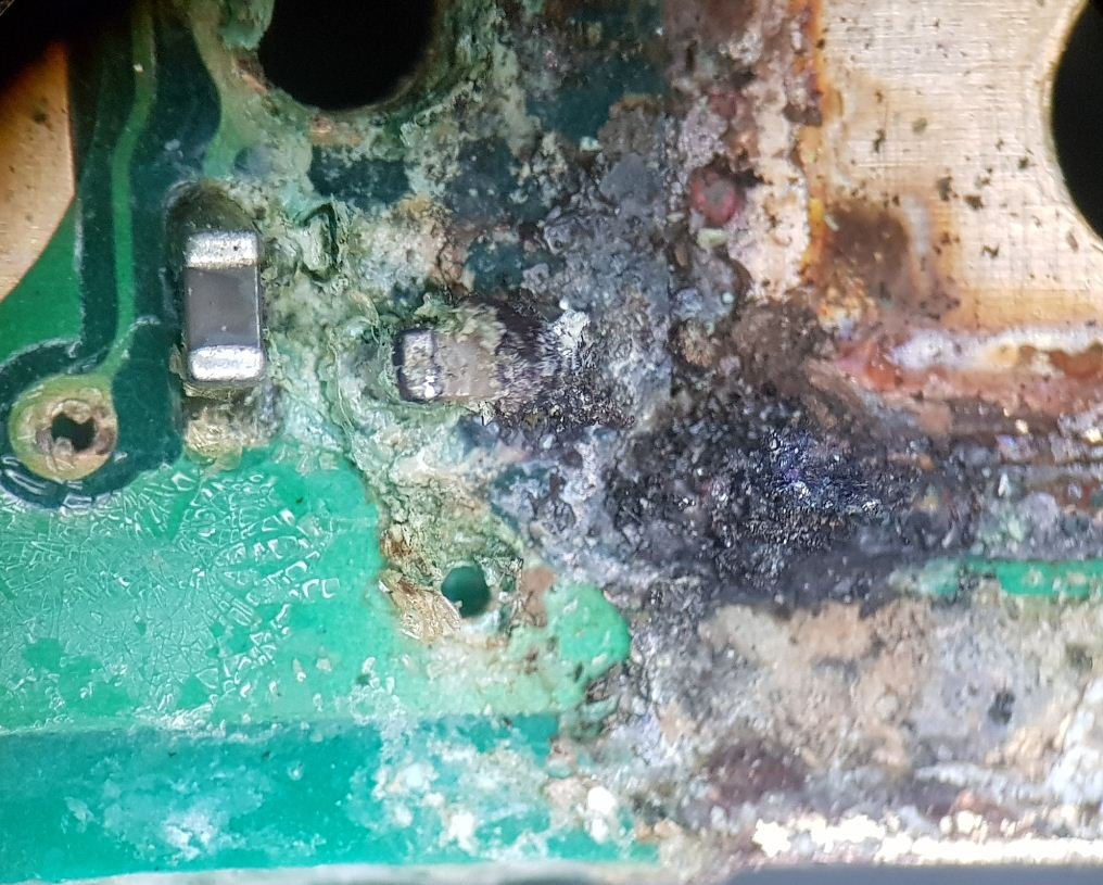

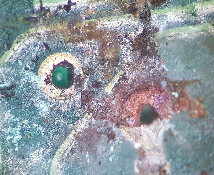

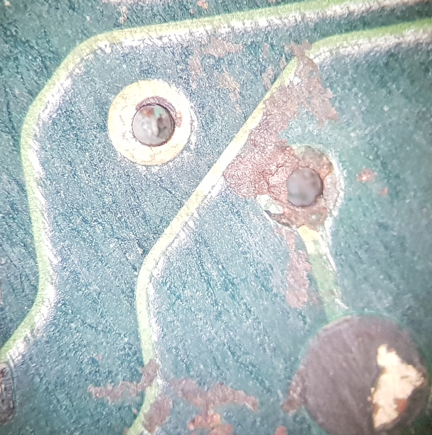

Посмотрите на фотографии, здесь радиостанция после того как попала в воду и не был вовремя извлечен АКБ. Владелец станцию просушил и продолжил использование.
Но процесс электролиза не был полностью остановлен и очаги коррозии никуда не исчезли, потихоньку продолжая грызть металл печатных плат и компонентов.

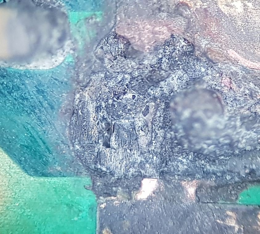

После очистки от продуктов электролиза, били обнаружены разрушеные дорожки и межслойные переходы
А местами даже целые слои печатной платы, обнажив волокна стеклотекстолита. Теперь печатная плата восстановлению не подлежит, а владельцу осталось только планировать свой бюджет, на дорогой ремонт или покупку новой рации.
Остановить коррозию на 100% практически невозможно, даже если полностью зачистить поврежденные участки и восстановить монтаж, нет никакой гарантии, что какой либо другой переход не будет продолжать гнить. Но есть опыт беспроблемной многолетней эксплуатации залитого аппарата, тут уж как повезет.
