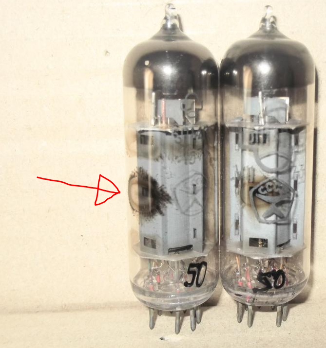

Синее свечение 6п3с - откуда?

Внутри, а может и снаружи. Но я думаю что обычные светодиоды. Плюс, некоторые лампы сейчас выпускаю(В основном для усилителей(Вручную)) может и делают таки с светодиодами.

Очевидно что внутри. И появляется с прогревом катода. Распространенное мнение гуляет о том что это электронное облако, но откуда ж ему там взяться? Когда все электроны полетели оттуда на анод наверное

Пожалуйста, не думайте так. Я сам видел это, ничего удивительного, для 6п3с норма и никаких светоидодов. И да, я не фрик)) Не говорите больше про декоративные источники света, нет их там.

Если на фото баланс белого не врёт, то так светиться могут ионизированные криптон или ксенон, пары ртути и кислород, азот более малиновым (фиолетовым светится).
Возможно это пары ртути которые попали в лампы при её производстве.

Почему тогда на поверхности стекла а не в объеме? Надо попробовать магнитом поводить было, но щас на 6п3с у меня уже ничего нет

Свечение Вавилова-Черенкова здесь где-то рядом
Простая бомбардировка стекла электронами, вот оно и светится синим цветом.
Обратите внимание, откуда происходит это свечение, поток электронов пробивается в щель между анодом и слюдой, которая скрепляет конструкцию. Сильное свечение говорит о том, что лампа вышла из паспортного режима и анод не успевает поглотить все электроны.
Либо подводится большая мощность а лампа сильно подперта минусом в управляющую сетку.
Магнитом да, можно воздействовать на свечение. И светятся не только 6П3С но и другие лампы, мощные пентоды и лучевые тетроды, обычно, светят ярче.

Кстати, если лампу жестко и долго эксплуатировать, то можно увидеть на местах свечения стекла, своеобразную копоть. Так можно отличить, сильно поработавшую лампу, которая частично или уже почти полностью потеряла эмиссию.
