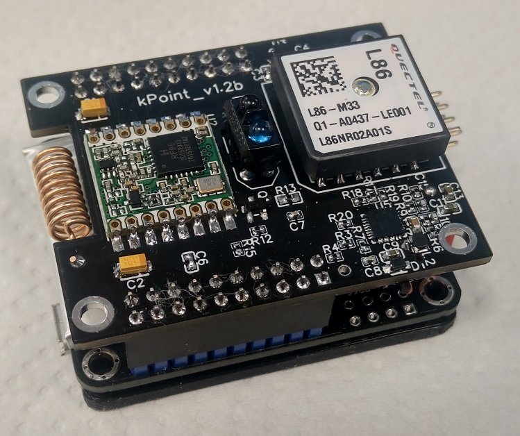

В чрезвычайной нехватке места при SMD-монтаже вывел для себя одно полезное правило: ориентация надписи с обозначением элемента должно соответствовать ориентации самого элемента. Имеется ввиду, что если элемент расположен вертикально, то и его обозначение тоже должно быть расположено вертикально.
Как выяснилось, спасает в некоторых случаях... На фоточке видно.
В правом ближнем углу расположен чип контроля электропитания - там вообще настолько было мало места, что даже не все надписи разместились... Бывает и так...
