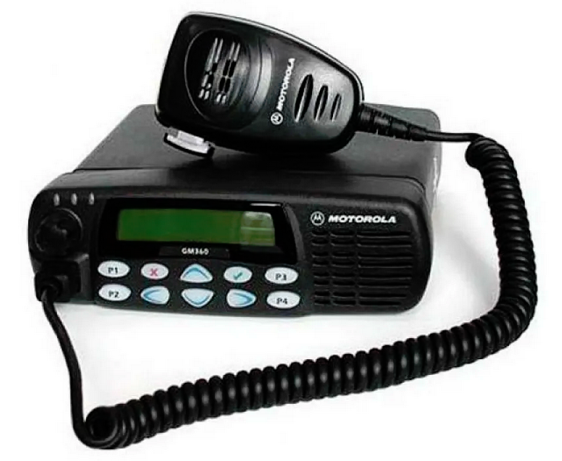

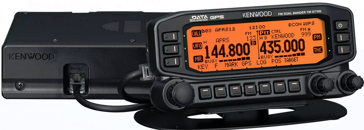

Радиостанция может быть любая мобильно-базовой, или другими словами автомобильная станция, имеющая выходную мощность от 25 и более Ватт. Желательно проверенных и зарекомендовавших себя брендов. От обилия оборудования можно немного запутаться, но все это изобилие делится на профессиональную или любительскую нишу. А какую категорию оборудования выбрать, вопрос весьма интересный.
Профессиональные станции разработаны для работы, как это не странно, не профессионалами в радиосвязи. Интерфейс максимально простой, повышенная надёжность и цена. Но за простым интерфейсом скрывается необходимость программирования и тут могут быть проблемы. Многие производители по-разному называют свои функции, а некоторые аббревиатуры, вводят в ступор даже хорошо подготовленных специалистов. Необходимо четкое понимание того, что ты прошиваешь в радиостанцию и зачем. Более того, без программирования у многих радиостанций «зашит» всего один канал, который, скорее всего, не подойдет по множеству причин, от правовых до несовместимости с другим оборудованием. Все это сделано для того, чтобы пользователь мало понимающий в предмете вопроса, не «накрутил» чего лишнего оставшись без связи.
Любительские аппараты, здесь обычно все с точностью до наоборот, весь функционал выведен в меню радиостанции, и программирования не требуется, хотя и возможно. Инструкции к подобным аппаратам подробно расписаны и обычно, затруднений не взывают. Конечно же, можно без знаний предмета ввести такие настройки, что потом необходимо будет делать сброс настроек до заводских. Качество и цена, несколько ниже.

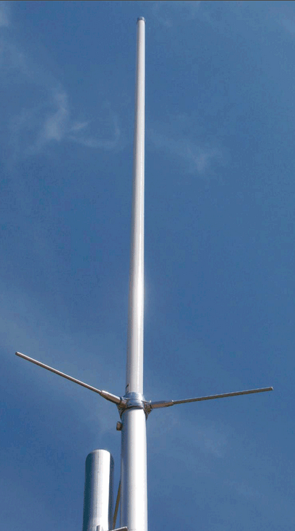

Антенна требуется круговой направленности.
Для наших целей подойдут вертикалы 2Х5/8 и 3Х5/8

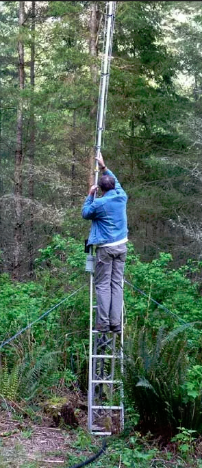

Антенну необходимо поднимать над лесным массивом, и чем выше, тем лучше. Хоть и радиоволны диапазона 145 МГц способны огибать стволы и проходить сквозь кроны деревьев, однако при этом они теряют свою энергию, и в зависимости от местности, сигнал может ослабнуть очень быстро, поэтому, необходимо минимизировать воздействие лесной биомассы.

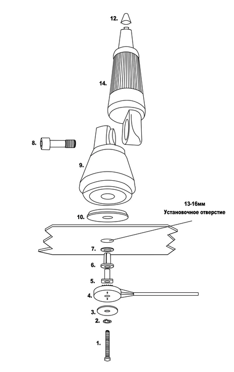

В автомобили лучше установить такие же радиостанции, как и на базе. Антенны автомобильные необходимо использовать с врезным креплением, все то что на магните, это полумеры. Антенну так же желательно выбрать размером 5/8 ну или 1/2 то есть ее длинна не должна быть менее одного метра. «Коротыши» сведут все старания на нет при организации базовой станции.

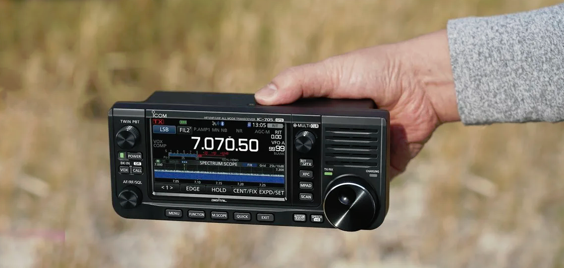

Тут все намного сложнее, но скажу достаточно просто, в дневное время суток лучше использовать диапазон 40 метров, а ночью – 80 метров. Но как раз это расстояние достаточно капризное, днем на 80-ке недозовешся, так как нет прохождения, а на 40-ке это пограничная зона по отражению.

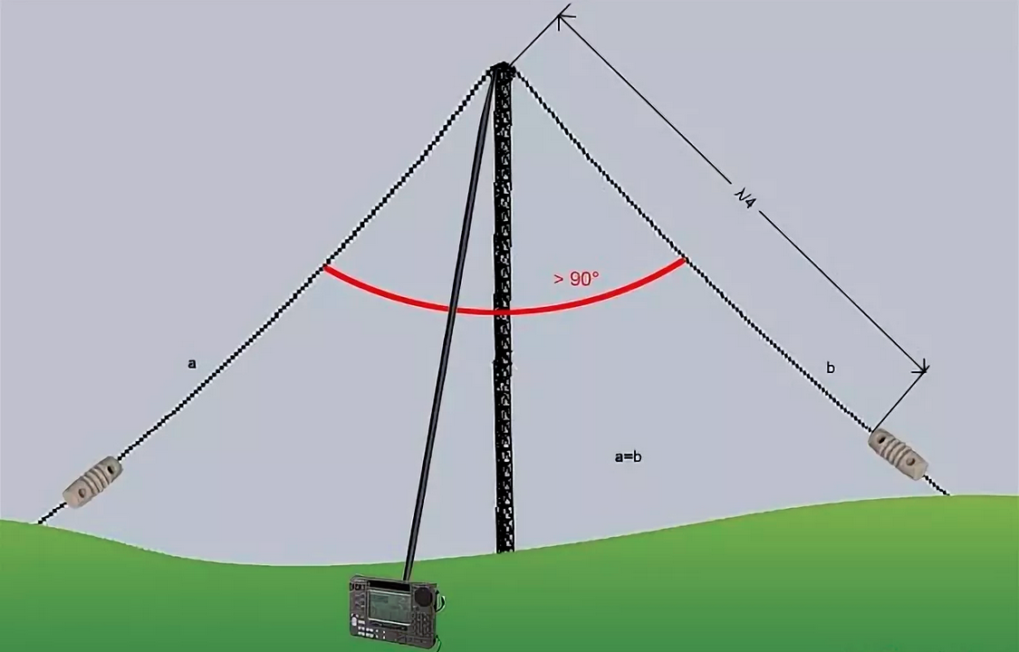

Антенны для данного случая можно использовать простые, а именно Inverted V на соответствующие диапазоны. Вертикальные антенны в лесу работают плохо. Коаксиальный кабель здесь можно выбрать из недорогих RG-58 и RG-6.
Аппаратура на свое усмотрение, желательно зарекомендовавших себя японских производителей. Большой мощности не нужно, 20 ватт вполне достаточно.
Можно конечно использовать и QRP аппараты, мощностью не более 5 ватт.
Но большего комфорта такая связь не принесет.
