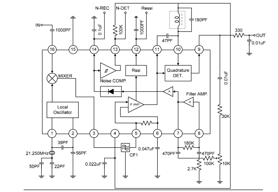

Всем доброго времени суток. Микросхема АА32416 может работать на половину и из за этого не работать аттенюатор или как его назвать еще
RF GAIN.
FM декодер АА32416

Если посмотреть в даташит:
То мы можем увидеть там регулируемый усилитель.
Собственно, вполне может выйти из строя цепь регулировки. Но не обязательно в самой микросхеме, может в обвязке.

Обвязку позванивал вроде все в норме.На в ходе питания микросхемы относительно земли , сопротивление маленькое около 400 Ом всего. Остальные ноги все больше Кило Ома. Это О чем то говорит или нет?
