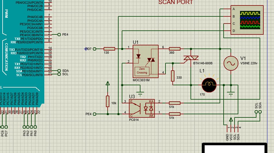

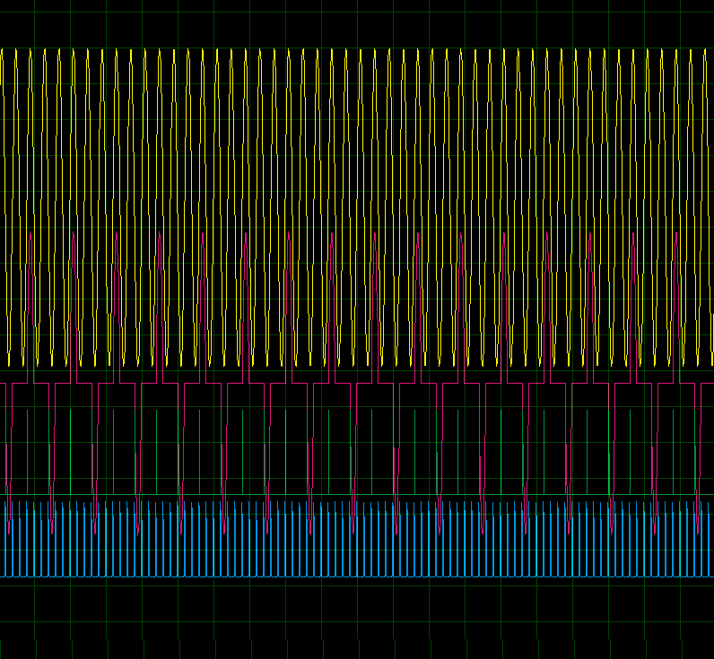

Схема управления нагревателем 220v

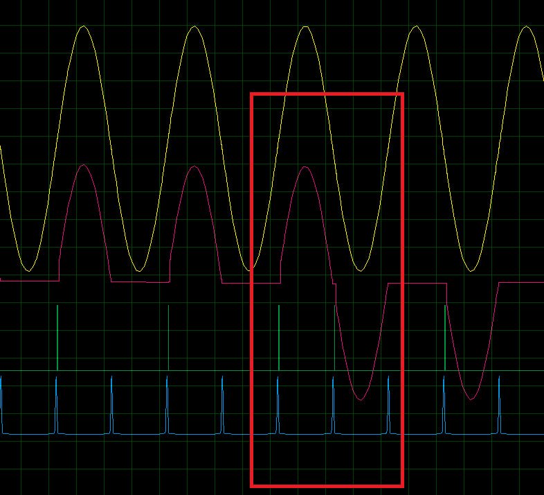

через PC814 (датчик нуля - zero crossing) вызываем прерывание на МК, по этому прерыванию плюсуем счетчик проходов через ноль, задача пропускать n количество полуволн переменки, например одну, загоняю в симулятор (в железе тоже) и получаем вот такую фигню
желтый - переменка
красный - "обрезанная" переменка
синий - сигнал от датчика нуля
зеленый управляющий импульс от МК
вопрос - почему происходит обведенное красным, т.е. МК забывает пропустить один импульс при том, что прерывание сработало? И происходит это хаотично.

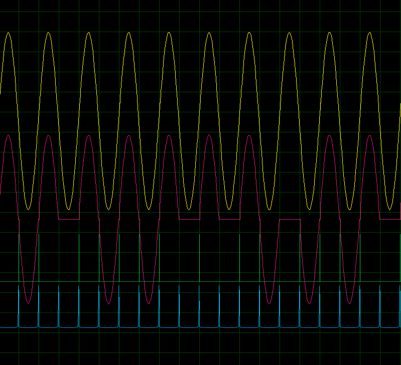

На картинке ниже видно, что "забывчивость" сделать пропуск хаотичная
уже дым из ушей идет :mrgreen: ну не понимаю природу этого бага! Но есть же какая то причина!

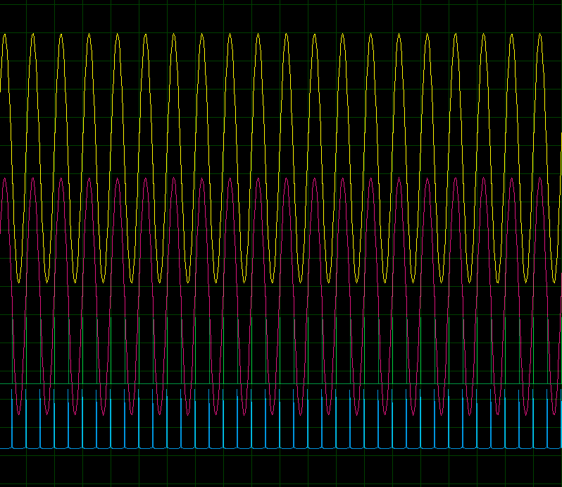

Вот к примеру вообще уберем zero_crossing_counter, т.е. включаться будем по каждому переходу через ноль
"забывчивость" пропадает и все красиво...

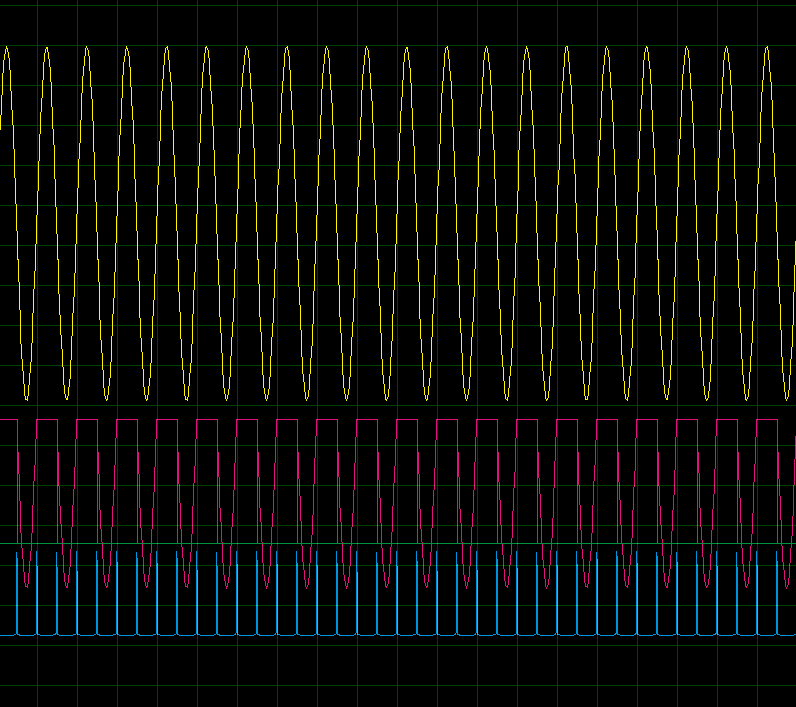

ниже картинка пропуска одной полу волны
а вот пропуск каждой второй полу волны

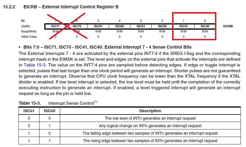

Oleg, появилось время по разбираться, нашел свой косяк, неправильно было инициализировано прерывание INT4
было
Код: Выделить всё
//настройка внешнего прерывания INT4 - пин PE4
		EIMSK = (1<<INT4);
		//настройка прерывания по спаду
		EICRB = (1<<ISC71)|(0<<ISC70);
	//разрешаем глобальные прерывания
	sei();
глянув еще раз даташит, все сразу увидел
вот так будет правильно
Код: Выделить всё
//инициализация внешнего прерывания INT4
		//настройка внешнего прерывания INT4 по спаду
		EICRB = (1<<ISC41)|(0<<ISC40);
		//внешнее прерывание INT4
		EIMSK |= (1<<INT4);

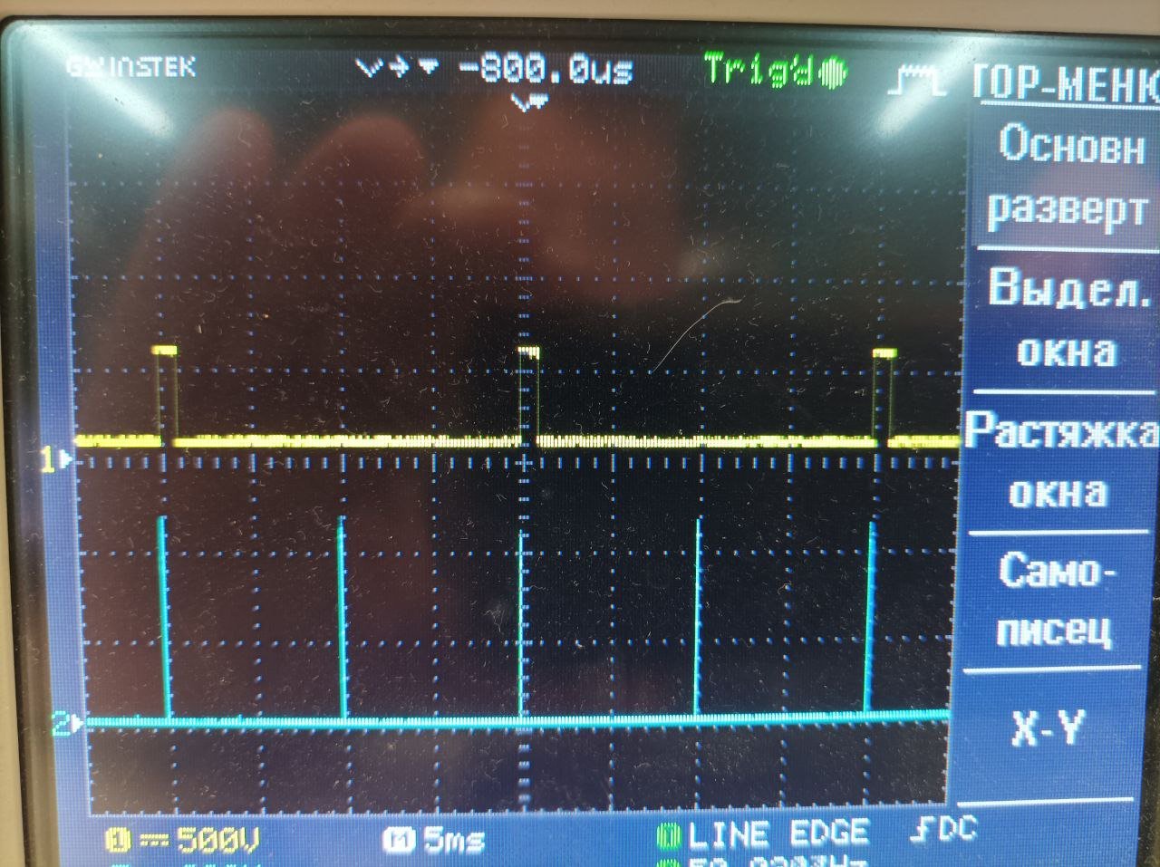

в железе все четко, на картинке пропуск одной полуволны
