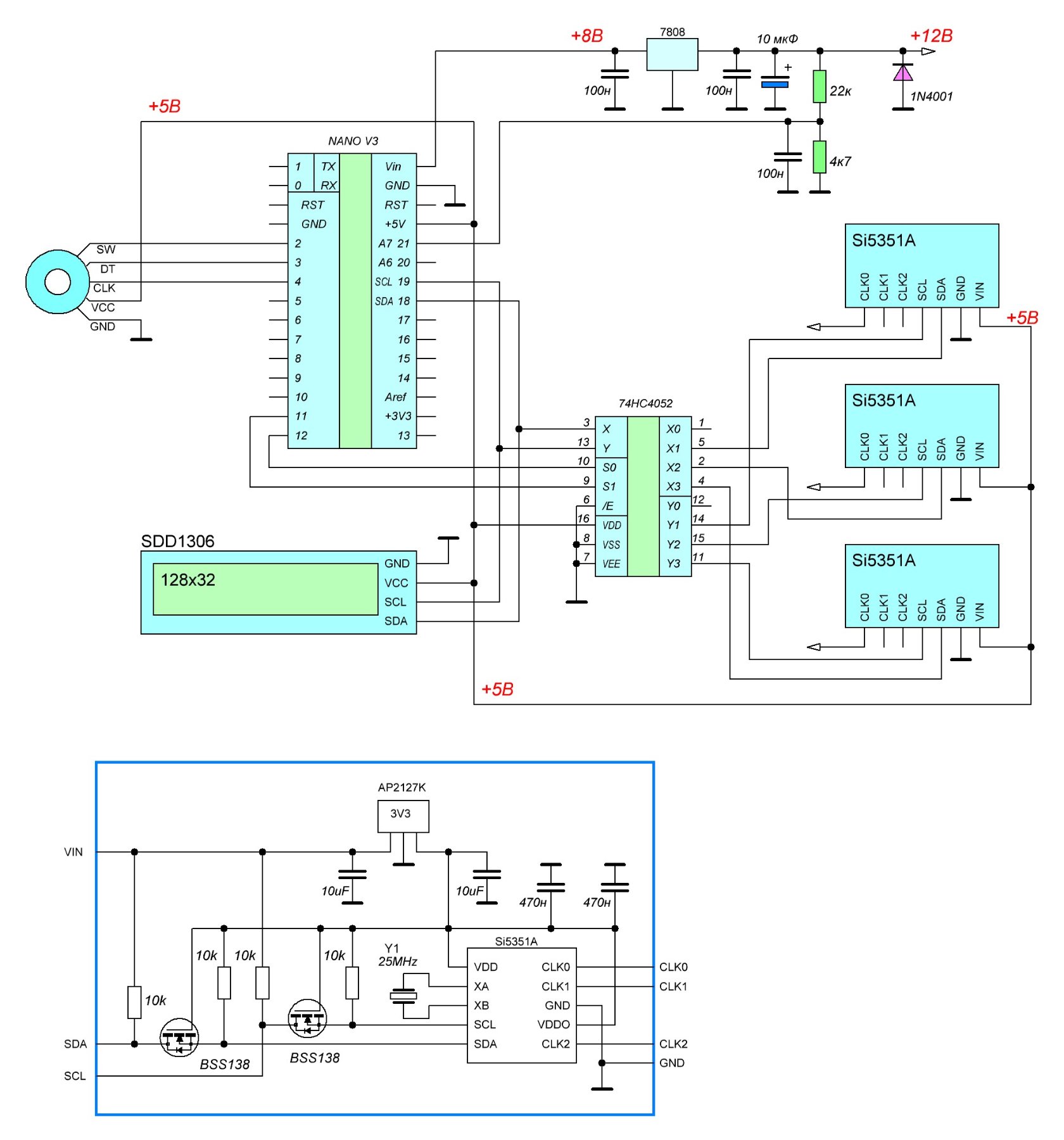

Предполагается, что схема будет примерно вот такая:
Конечно, встроенный стабилизатор Ардуино Нано с трудом потянет три си-шки и дисплей, но для отработки прошивки - пойдёт.

И ещё посмотрел, что вся эта радость вместе жрёт под 120 мА, и сразу появились мысли одину/две сишки откинуть :)

Для экономии энергии, можно контроллер в спячку отправлять. Будить энкодером на прерывании.
Преобразователь поставить, вместо линейника.

ru0aog, Станислав, если я правильно понял, то нужно получить три частоты. Первая плавная перестройка в определенном диапазоне и две постоянные которые меняются в зависимости полосы. Если это так, то три сишки лишнее. Думаю двух хватит. С одной плавная перестройка а с другой две фиксированные.

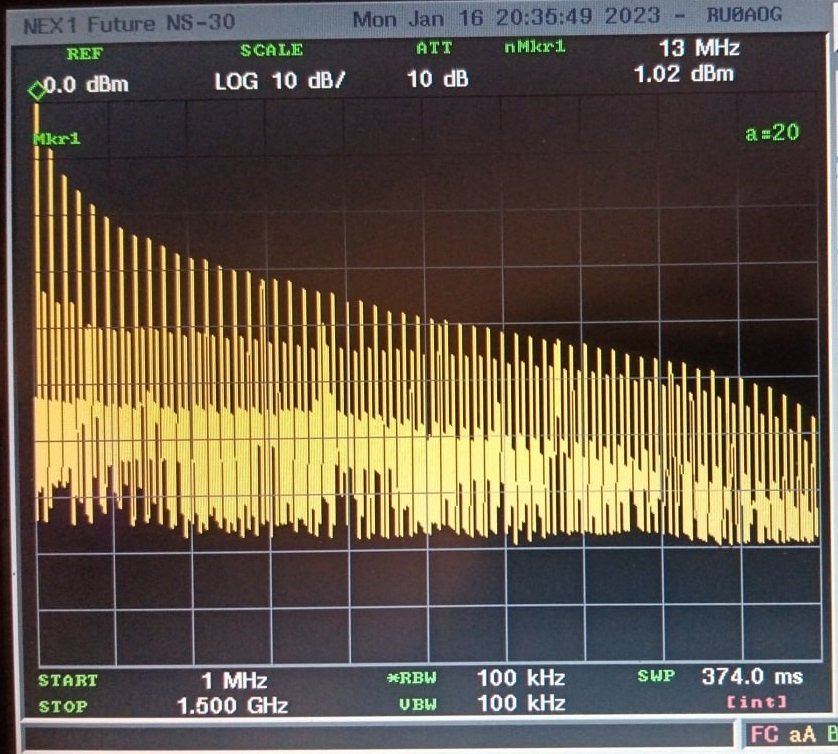

Ходят слухи, что вычисление коэффициентов по библиотеке Adafruit "корявое", а по UR5FFR лучше спектр.
Не совсем понятно, какой там у меандра спектр лучше, но тем не менее.
Спектр сигнала 13 МГц с копейками по Адафрутовской библиотеке вот такой (до 1,5 ГГц, с внешним аттенюатором 10 дБ)
