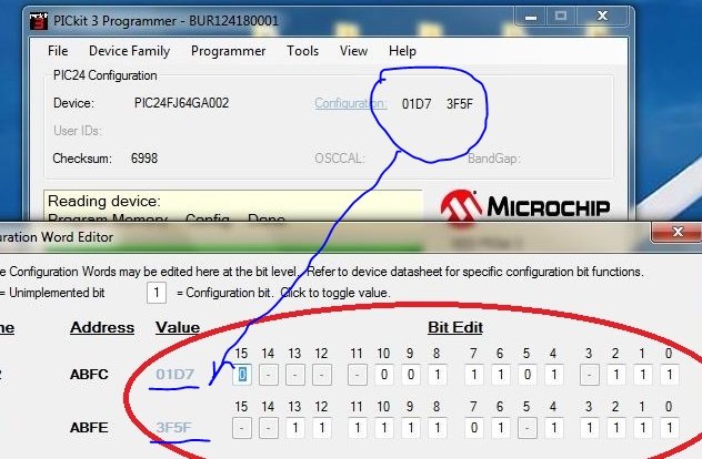

Добрый день.Chipmaster писал(а): ↑17 окт 2019, 06:01Не могу назваться себя гуру программирования, но пишу для МК Microchip уже с 2002 года. Если что - могу помочь и подсказать что сам знаю. Хорошо знаю семейства 12/16/18, неплохо знаком с семейством 24.
Есть проблема с прошвкой контролера PIC24FJ64GA002. Есть программа дла цифр. магнитафона .
С другом повторили эту схему. Но на экран не выводится информация. ( LCD NOKIA 3310 ) Порты неуправляются. Где то - что то невключенно. Может какие там Биты Слова не так установлвнны. Программа зашивается нормально ( PIC KIT-3 ). Где то на Украине есть рабочый этот магнитафон. Но коллега не сам зашивал так что помоч не может, а автор программы уже SK...
Исходников программы тоже нет. Тот колега у которого работает , говорит что спрограммой все ОК. Как там должно быть с этими битами не понятно . У меня записанно так: Если согласитесь помочь , тогда пишите лично , тогда обьясню по поробнее :
ly2bok@gmail.com
Спасибо. Justas.

LY2BOK, Добрый вечер. Навскидку два варианта. Вернее - три.
1. Какой то косяк в плате - ошибка трассировки.
2. Неправильный выбор тактовой частоты осциллятора или неправильный подбор запускающих конденсаторов осциллятора.
3. В программе не прописана конфигурация камня и ее надо прописывать вручную в софте программатора. Если это так, тогда ничем помочь не смогу - одному Богу известно чего там наконфигурировал автор.
Очень мало информации. Можно побольше подробностей? Можно в личку.
