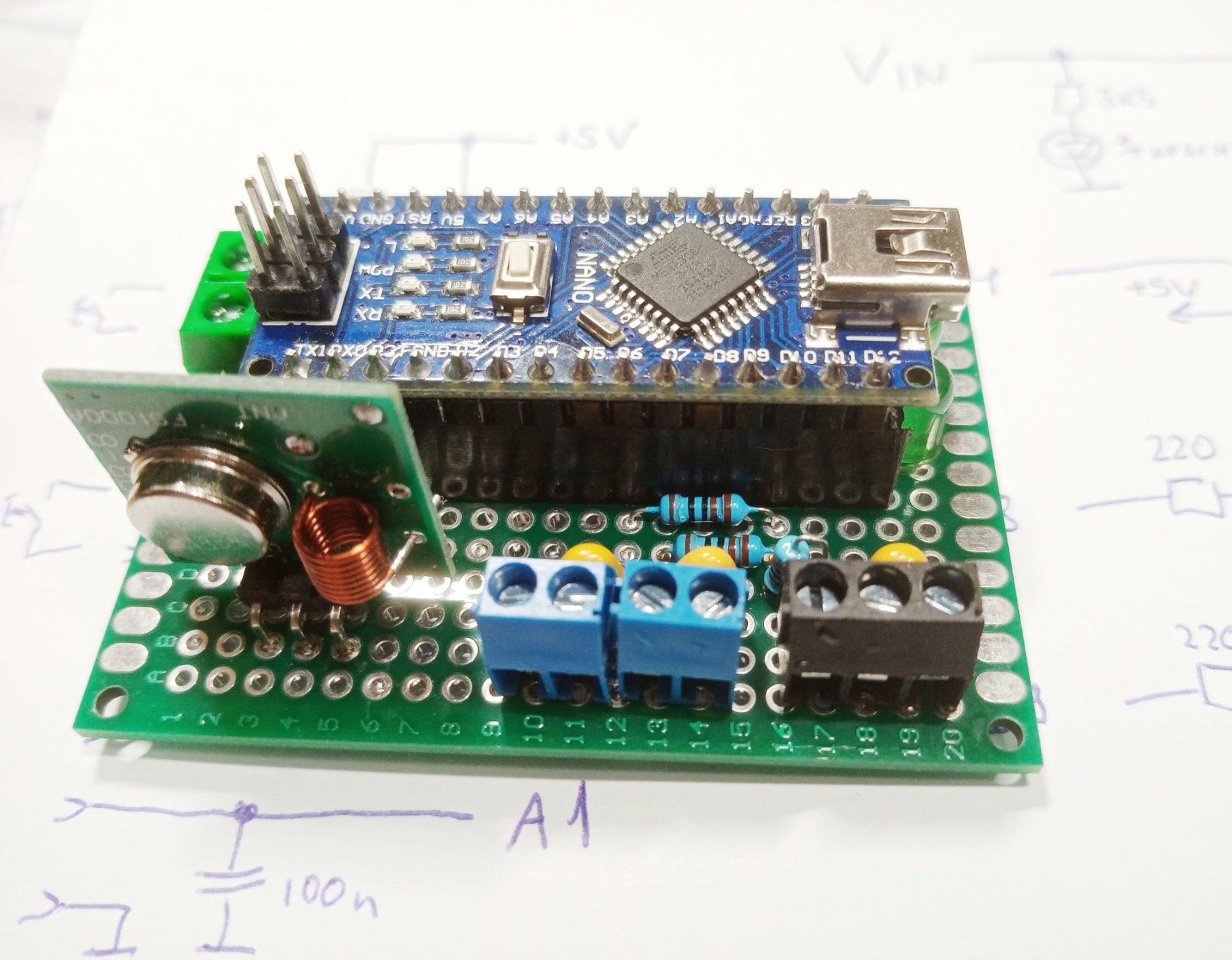

Уже давно и периодически всплывает тема дистанционного управления разной хренью на малых расстояниях (до 50...100 м).

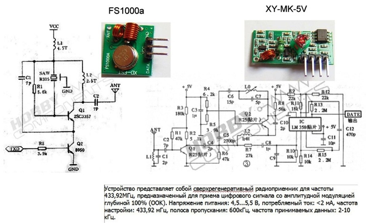

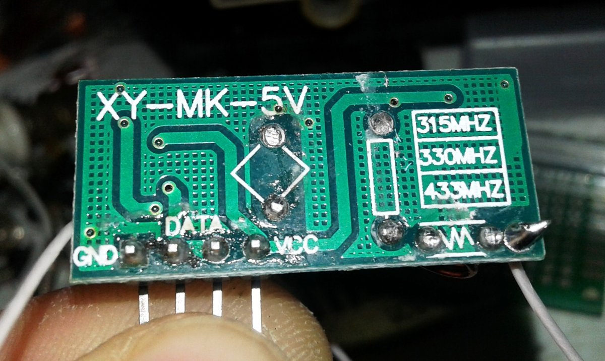

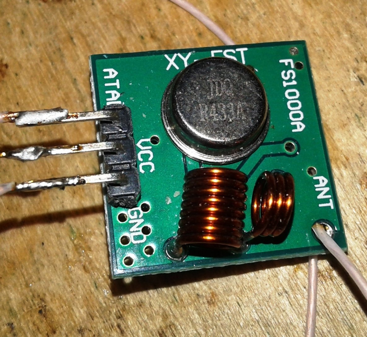

Некоторое время назад пробовал модули FS1000A и XY-MK-5V.

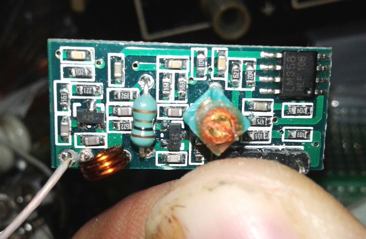

Передатчик - простой кварцевый генератор с ключом:
Приёмник - сверхрегенератор:
Их схемы:

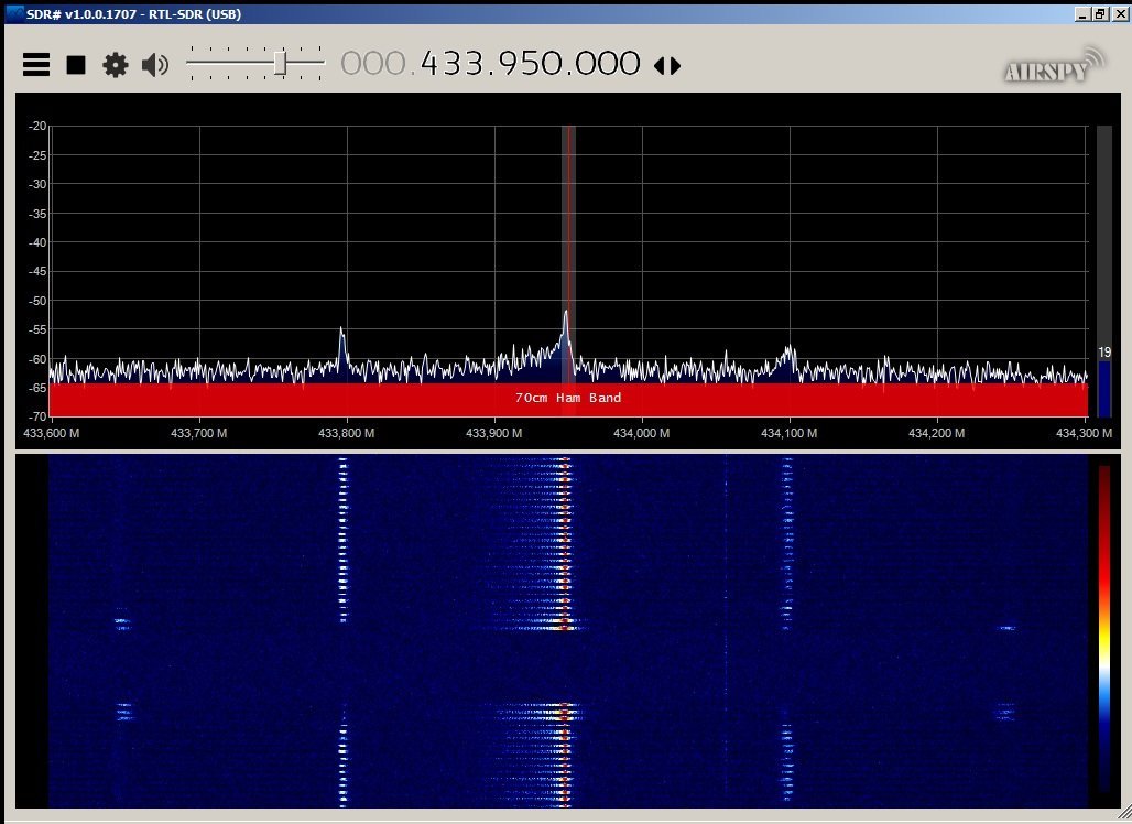

Включил передатчик и посмотрел SDR-свистком, что там в эфире делается:
Центральная частота 433,950 МГц.
Побочные каналы видны на: 433,800 и 434,100. Причём они "разбегаются" и "дробятся" в зависимости от ориентации передающей антенны.

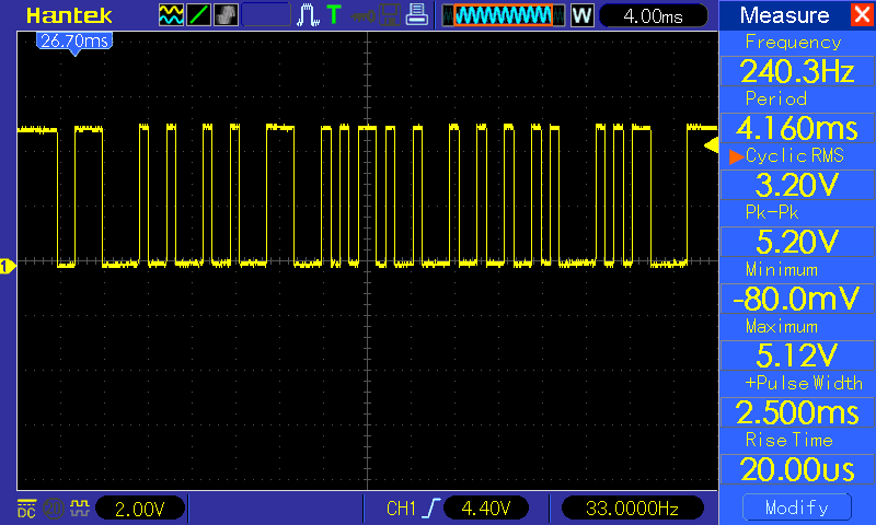

Попробовал принимать - не впечатлило.
Сверхрегенератор шумит в отсутствие сигнала. На выходе случайные нули-единицы, отфильтровывать которые - целое дело.

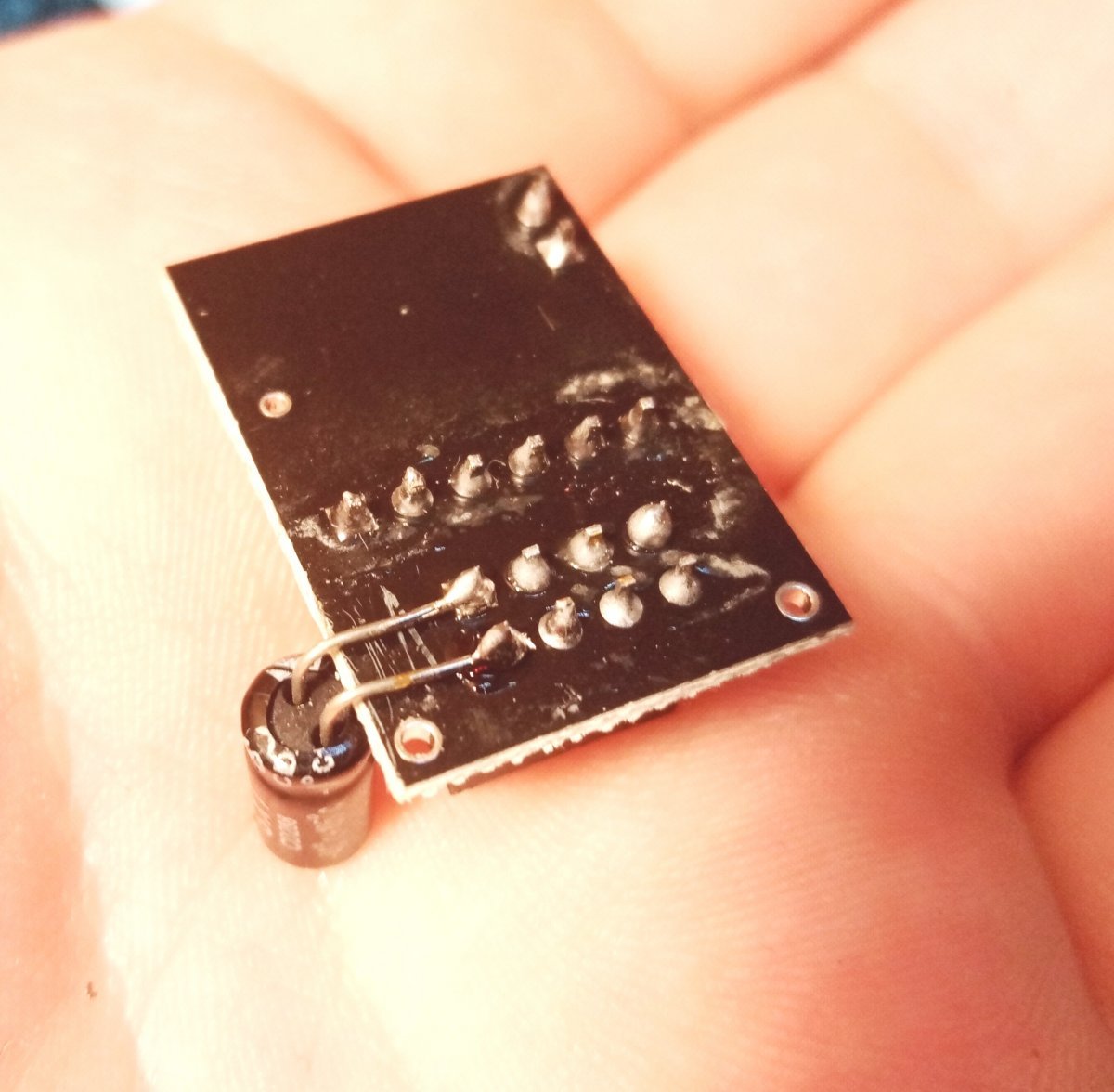

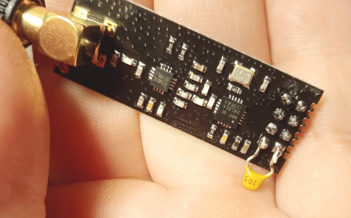

Потом пробовал модули NRF24L01+PA+LNA, что работают на 2,4 ГГц.
Там интереснее :)
Модуль с усилителем кушает в среднем 115 мА по питанию 3.3 В. В пиках - больше, поэтому на питание навешивают конденсаторов.
Попробовал и я.

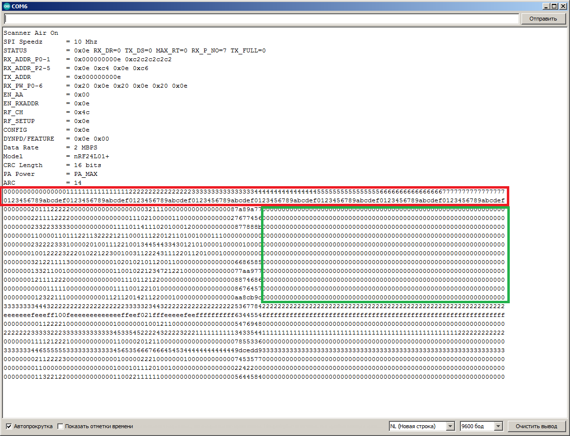

На приём вижу работу WiFi-сетей
Передачу контролировал анализатором - сигнал есть. А связи между модулями нет :)
Причём модуль при включении может запуститься, а может и не запуститься. Ответ по SPI всегда один и тот же, регистры не меняются. Но передача иногда есть, а иногда нет. Приём так же...
Слишком заморочано для меня.

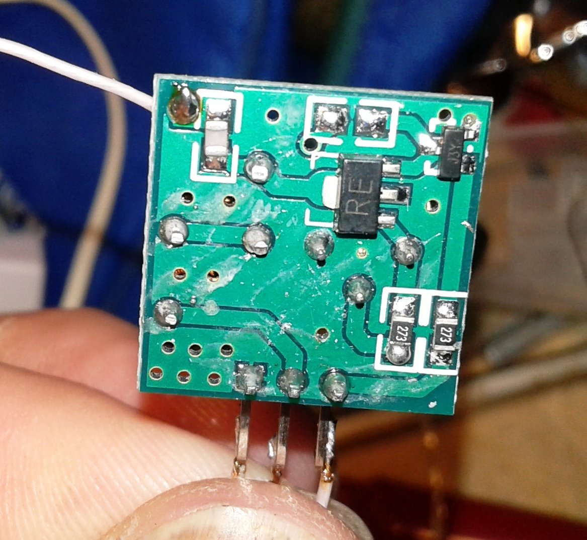

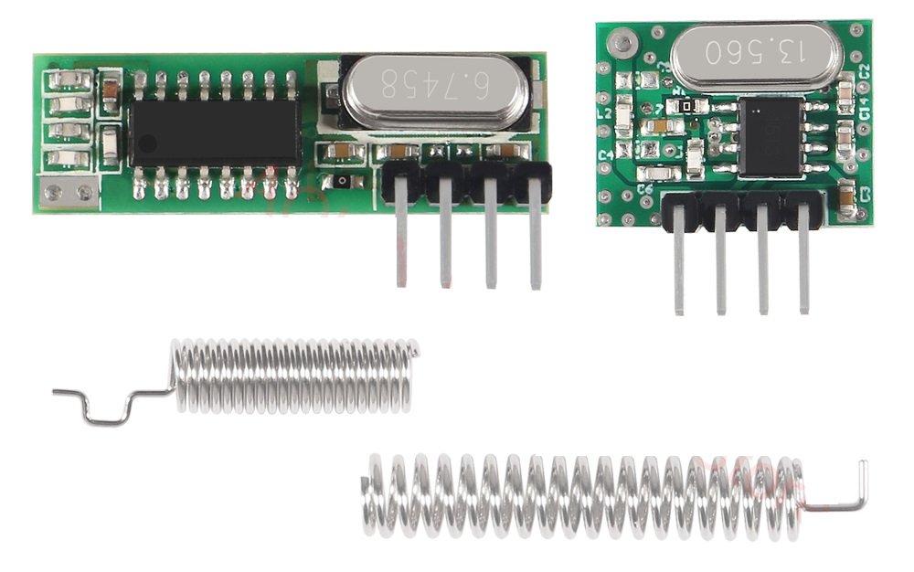

Сейчас получил другие модули, опять на 433 МГц (первые были такие)
Передатчик WL102-341 и приёмник RX470-4
Тут уже кварцевая стабилизация не только передатчика, но и приёмника.
И приёмник вроде бы уже супергетеродин. И в комплекте спиральные антеннки :)
Попробовал запустить передачу.
Передатчик работает точно так же, как и в модуле FS1000A: есть уровень на входе DAT - есть несущая 433,92 МГц на выходе.
Вход EN всегда подключен к питанию, поэтому в энергосберегающий режим модуль не переводится.
Передатчик питается 2,0...3,6 В. Управляется таким же уровнем. К +5В не толерантен!
Короткая антенна - для передатчика, длинная - для приёмника.
Приёмник проверю позже :)

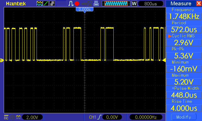

Сообщение ru0aog » 08 июн 2022, 18:23
Та же фигня :)

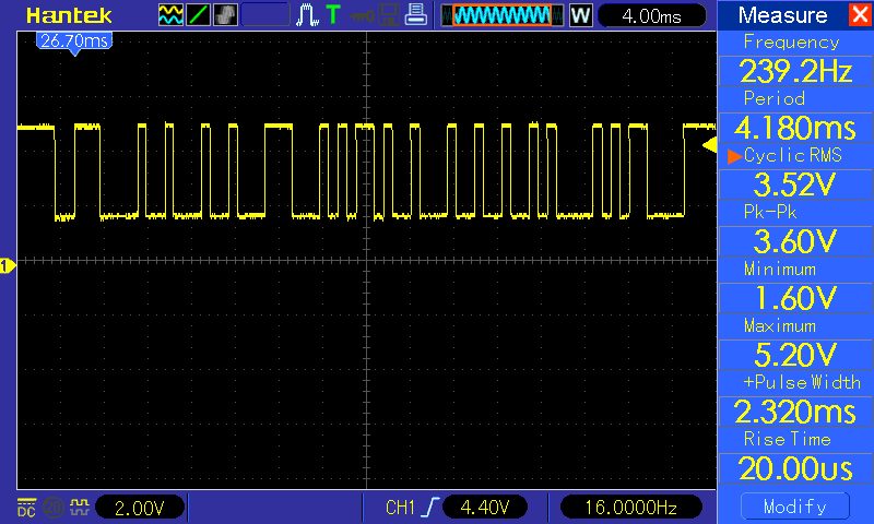

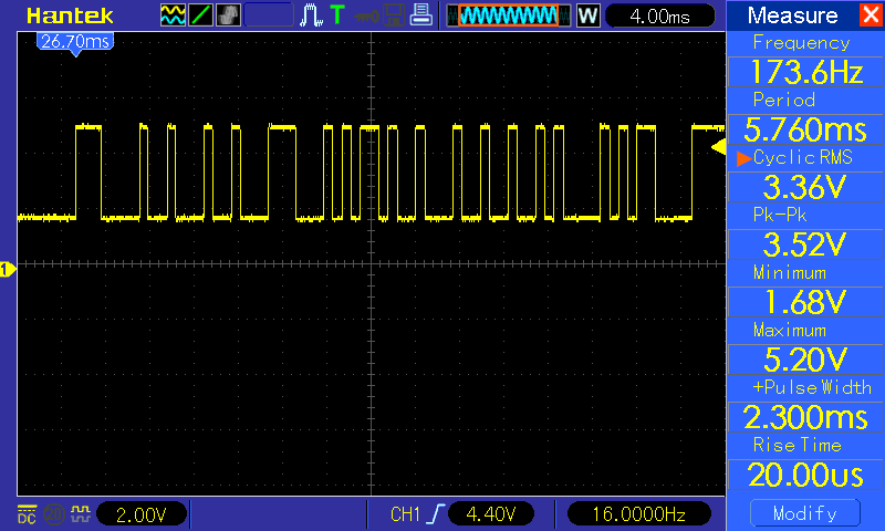

Когда сигнала нет, то ловится всякая хрень
Как только появляется несущая, так на выходе приёмника = 0

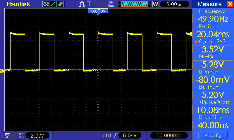

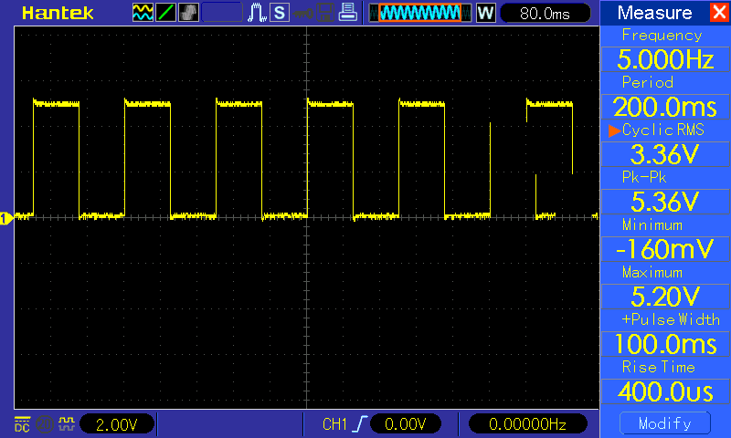

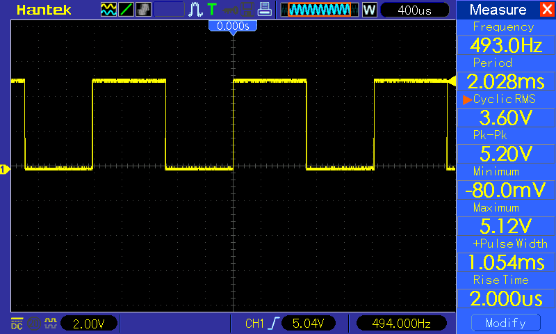

Но это для медленно изменяющихся сигналов.
Если задать частоту 5 Гц, то получается вполне себе чёткий меандр
на 50 Гц
Хм, на 500 Гц тоже

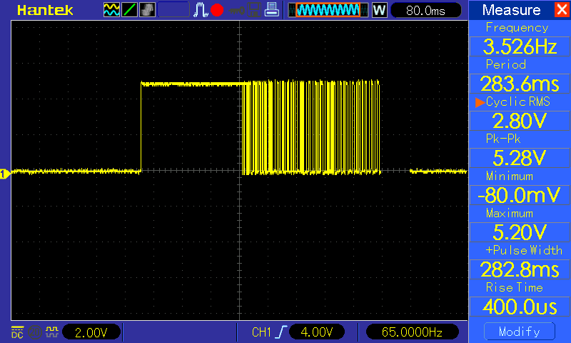

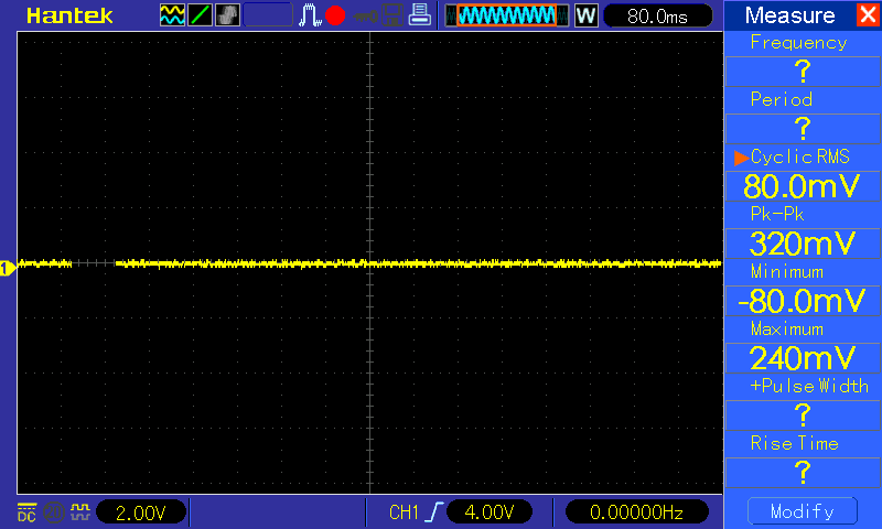

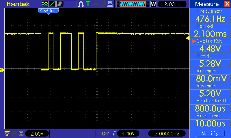

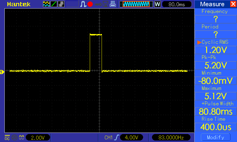

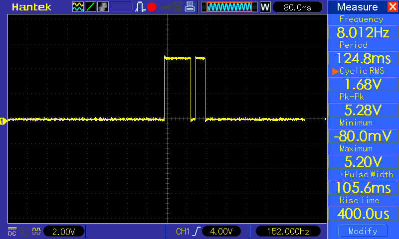

Чтобы на практике разобраться с уровнями, я к передатчику приделал кнопку, а к приёмнику подключил осциллограф :)
Итак,
1. при непрерывной работе передатчика на выходе приёмника - логический 0.
2. Если кратковременно отключить передачу, а затем снова включить, то получаем одиночный импульс логической 1
шириной до 80 мс
3. Если отключить передачу на подольше, то после обратного включения получаем второй импульс
4. Если просто прекратить передачу, то сразу после отключения несущей мы получаем лог 1, а через некоторое время - шум

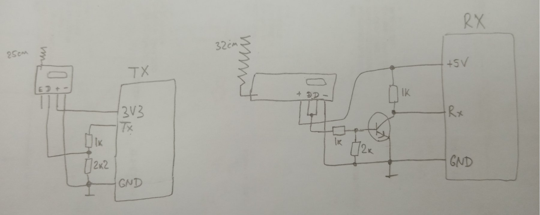

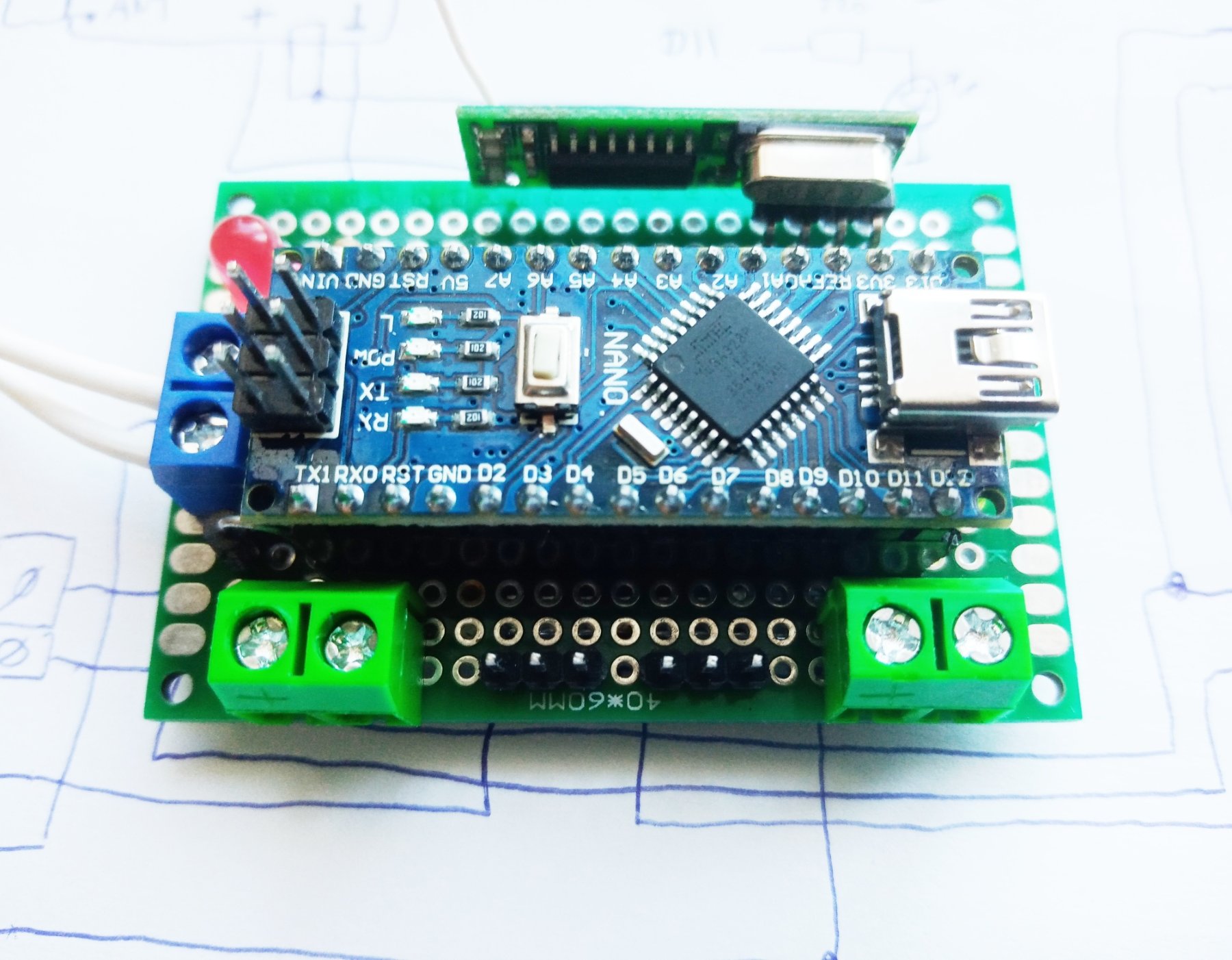

Но потом гляжу - если передатчик работает постоянно, то можно просто попробовать UART туда подключить. И пускай модем сам синхронизируется и распознаёт данные :)
Как раз высокий уровень на передающем модеме (означающий паузу) запустит генератор несущей.
Правда на приёмной стороне мы из приёмника вместо 1 получим 0. Надо инвертировать.
На малых расстояниях должно быть без ошибок, и быстро и просто :)
