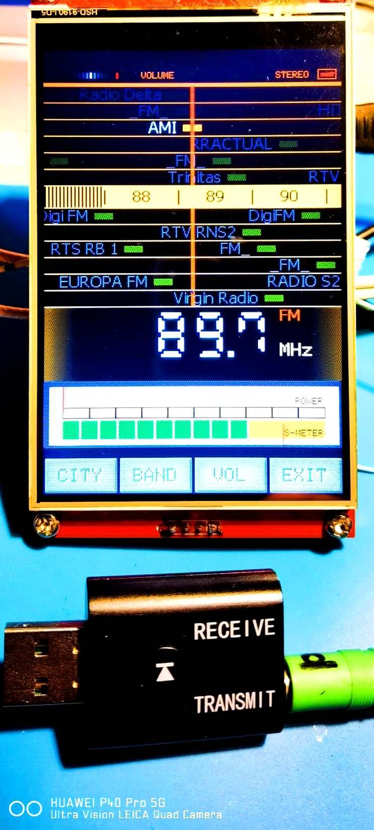

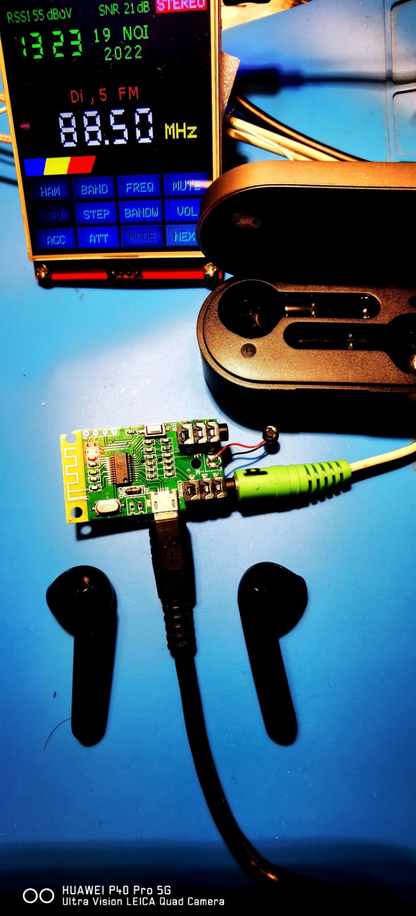

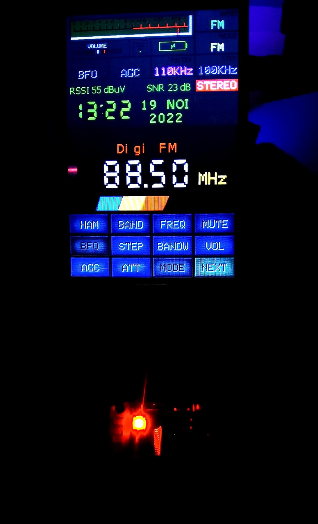

Weekend experiment:
- adding Bluetooth to the SI4735 4 inch receiver, 4.13 Air Firmware
I can confirm that this module connects very well to the latest generation Bluetooth headphones, the distance is not very long, about 5-7m, but the sound is good and clear and stereo effect is great !

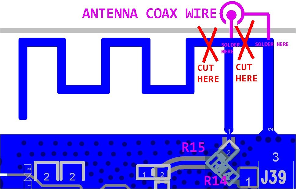

Соратники, кто как боролся с плохим сигналом вайфая? Метр до роутера-1палка и постоянно вылетает.. Может, есть смысл заднюю стенку из текстолита выточить? Никто не пробовал?
Wlad66
RA3IAI
- Сообщения: 32
- Зарегистрирован: 16 мар 2022, 09:27
- Позывной: UA6158SWL
- Город: Ростов-на-Дону,Росто
- Имя: Геннадий
- Благодарил (а): 13 раз
- Поблагодарили: 2 раза
Сообщение GenaRostov » 23 ноя 2022, 16:05
Я использовал такую схему подключения для внешней антенны к моей ESP со встроенной в виде дорожки,антенну использовал от ноутбука.Сигнал намного лучше даже с антенной внутри корпуса.Можете использовать антенну от роутера просверлив отверстие в задней стенке и подключив по схеме.[img][/img]
