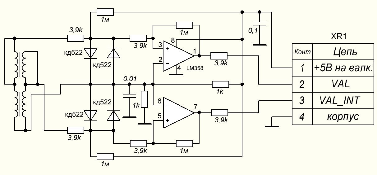

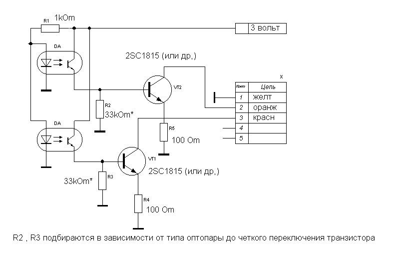

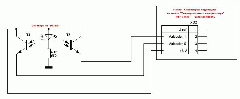

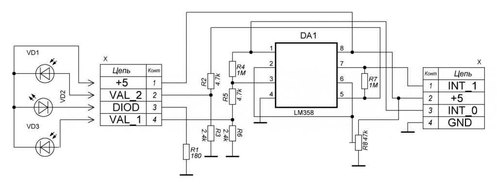

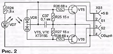

Добрый день! Ранее, вроде, размещал фото своей сборки на ESP32, теперь готовлюсь к сборке на модуле TTGO... сейчас жду BGA427 (что-то заплутал в пути...). Хочу поддержать вопрос поднятый уважаемым Kvadro23 На версии ESP-32 тоже уже дважды менял механический энкодер, сейчас "мучается" уже третий. Поиск на просторах интернета привёл к нескольким схемам энкодеров на основе шаговых двигателей и компьютерных мышей (схемы прикрепляю...). Будут ли эти схемы работать с данной конструкцией?
